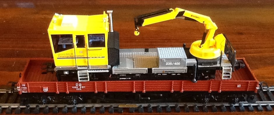

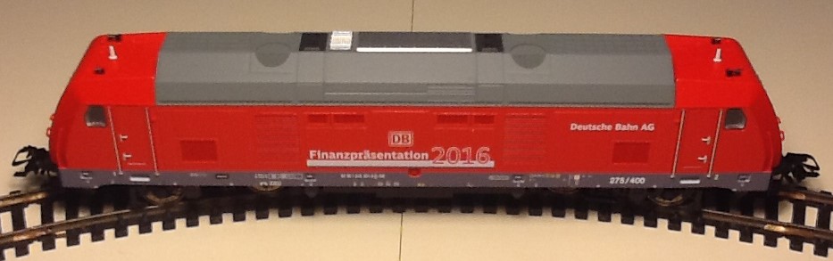

Già che ci sono Ti mostro i 2 modelli (scusa la qualità delle immagini).
Ancora Grazie Saluti Gianluca.

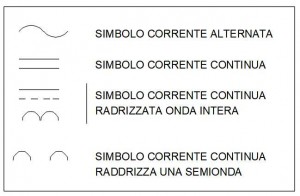

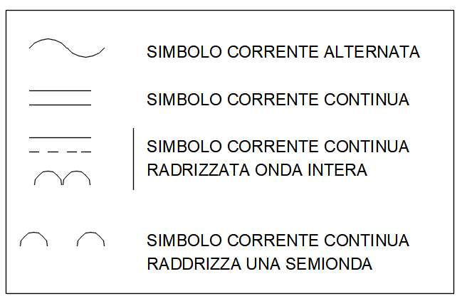

I simboli sulle uscite degli alimentatori sono
