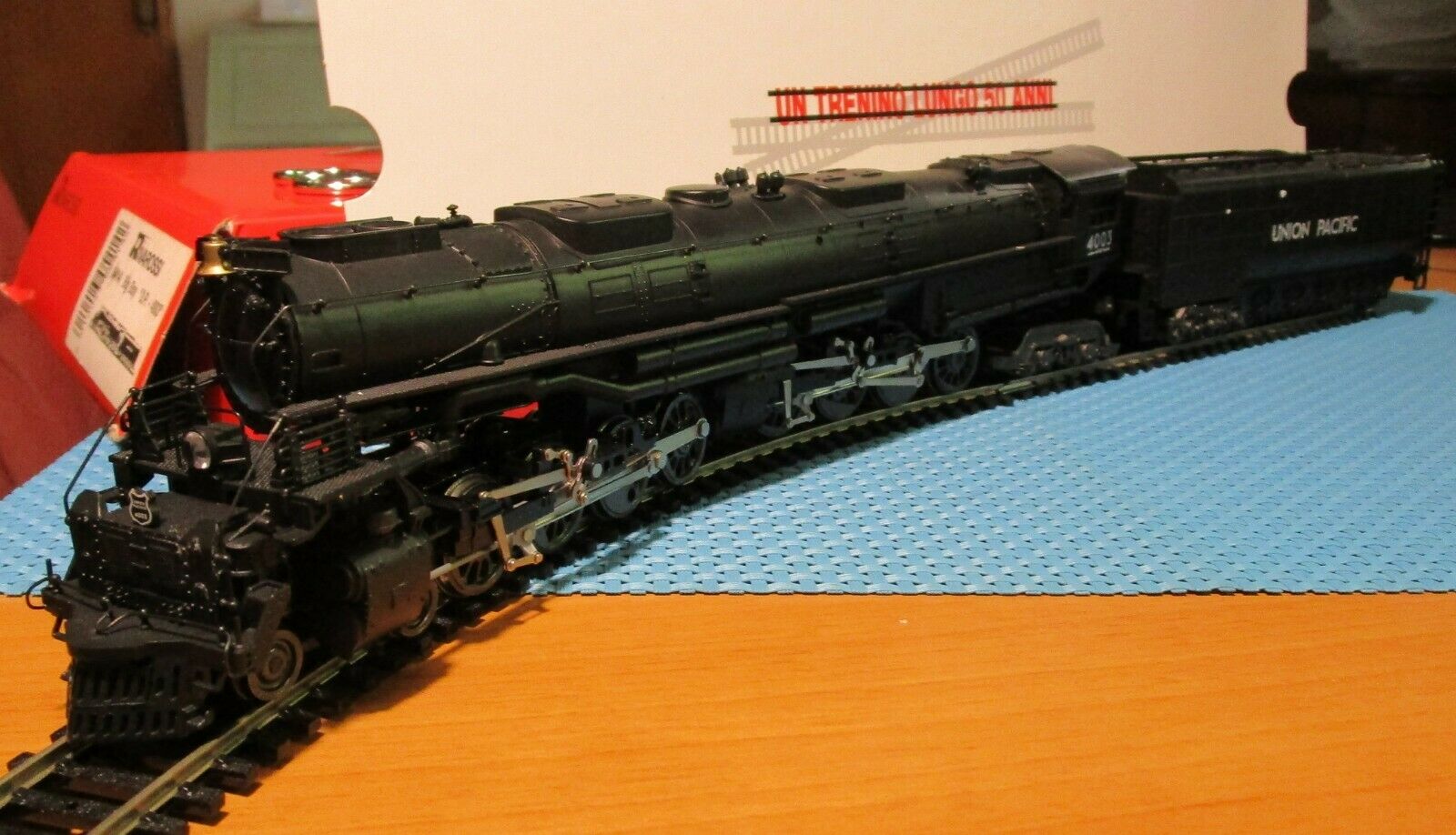

ad esempio la versione della big boy uscita per il 50 anniversario della RR nel 1995 aveva già la cabina libera (POSTO sotto ,a titolo puramente documentario ,le foto scattate da un venditore di un modello di big boy RR venduto attualmente su e bay) .
Poi certo se lo fai perché ti piacciono le sfide impossibili o perché vuoi metterti alla prova è un altro paio di maniche .
ad ogni modo ,qualunque sia la tua scelta, in bocca al lupo!
Insomma se cerchi rogne :mrgreen: di sicuro le troverai !! -1-
-4- berto75
la big boy del cinquantenario RR ( 1995) non aveva il motore nella cabina

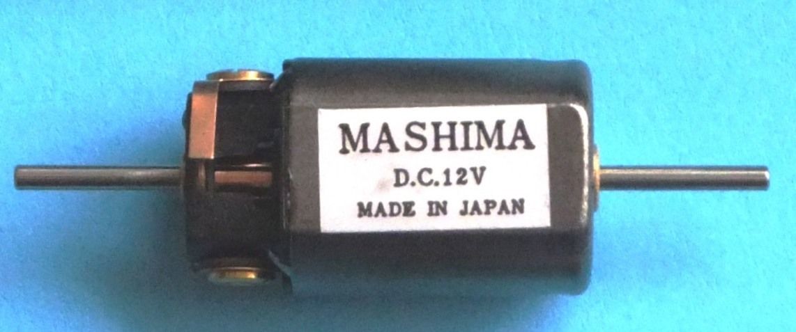

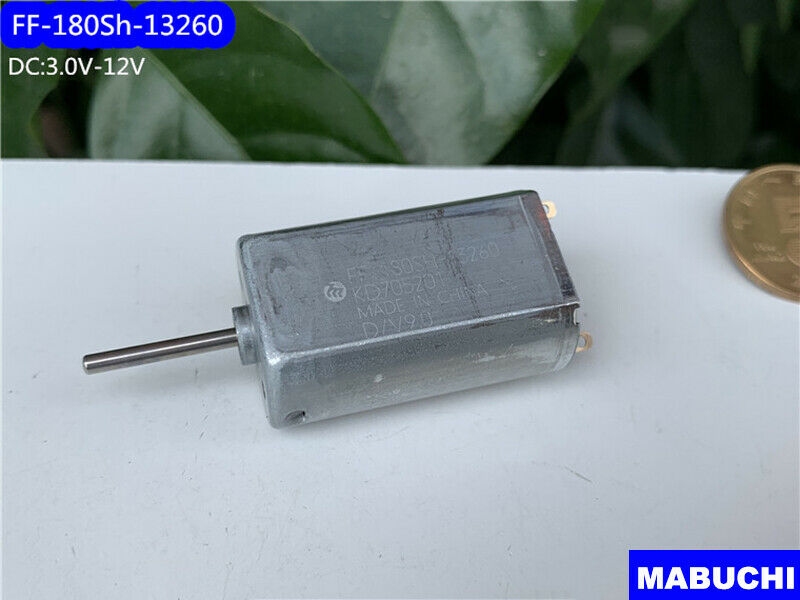

UNO: sostituzione del motore originale RR con un motore lungo e stretto che si possa nascondere in caldaia nello spazio trai due gruppi di trazione (da vedere poi come collegare il moto: probabilmente con giunti cardanici o elastici)
Esempio: ...un motore .....stretto e lungo......
Esempio due.....ma ce ne sono tanti altri!
