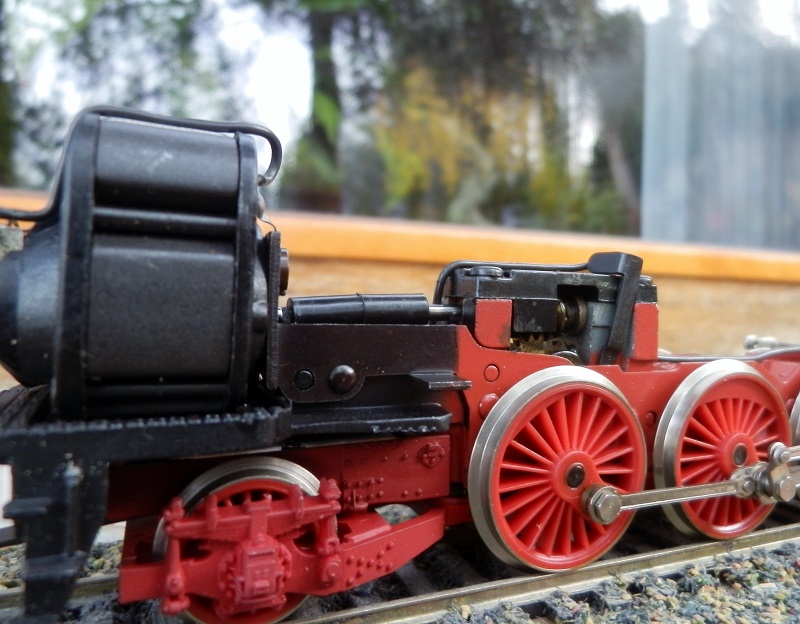

Io sono in possesso della versione 1118-4 della quale però non ho la certezza matematica della corrispondenza modello/scatola perché trattasi di modello non acquistato direttamente in negozio ma da altro collezionista.
Allego comunque alcune foto dalle quali si nota il motore quadro a bronzine ed il dispositivo per emettere sbuffi sincronizzati dal dispositivo fumo che si sarebbe potuto installare.

Se può essere utile, allego la foto del modello in mio possesso, Gr 691 022, che, purtroppo, è senza scatola originale ed è stata acquistata da me oltre vent'anni fa in un mercatino che si svolgeva in una scuola al Testaccio.
Paolo

Messaggioda Max 851 » 30 ott 2019, 8:42
Grazie fafla,
purtroppo la prima foto non è abbastanza nitida e non si riesce a distinguere il tipo di motore.
