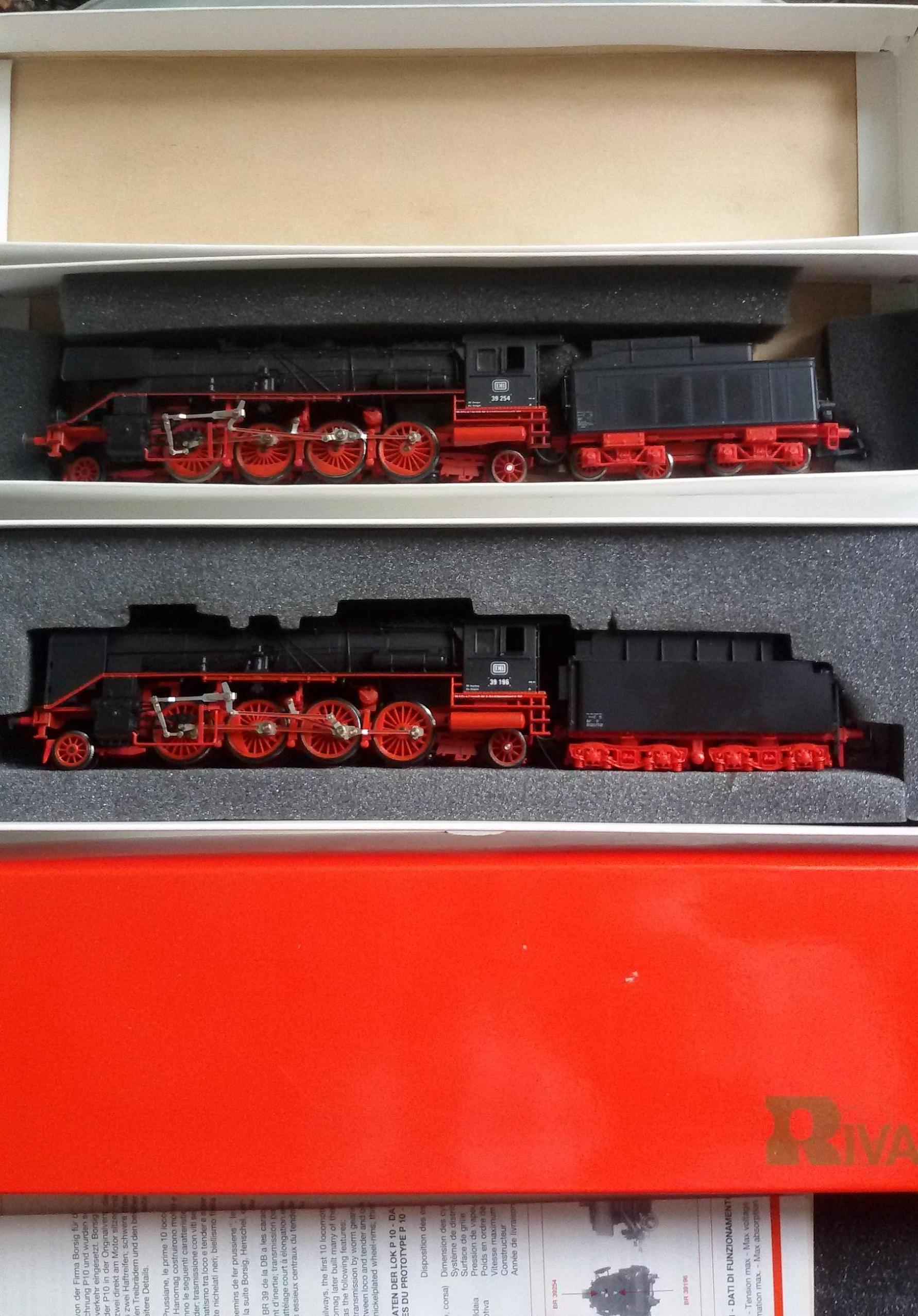

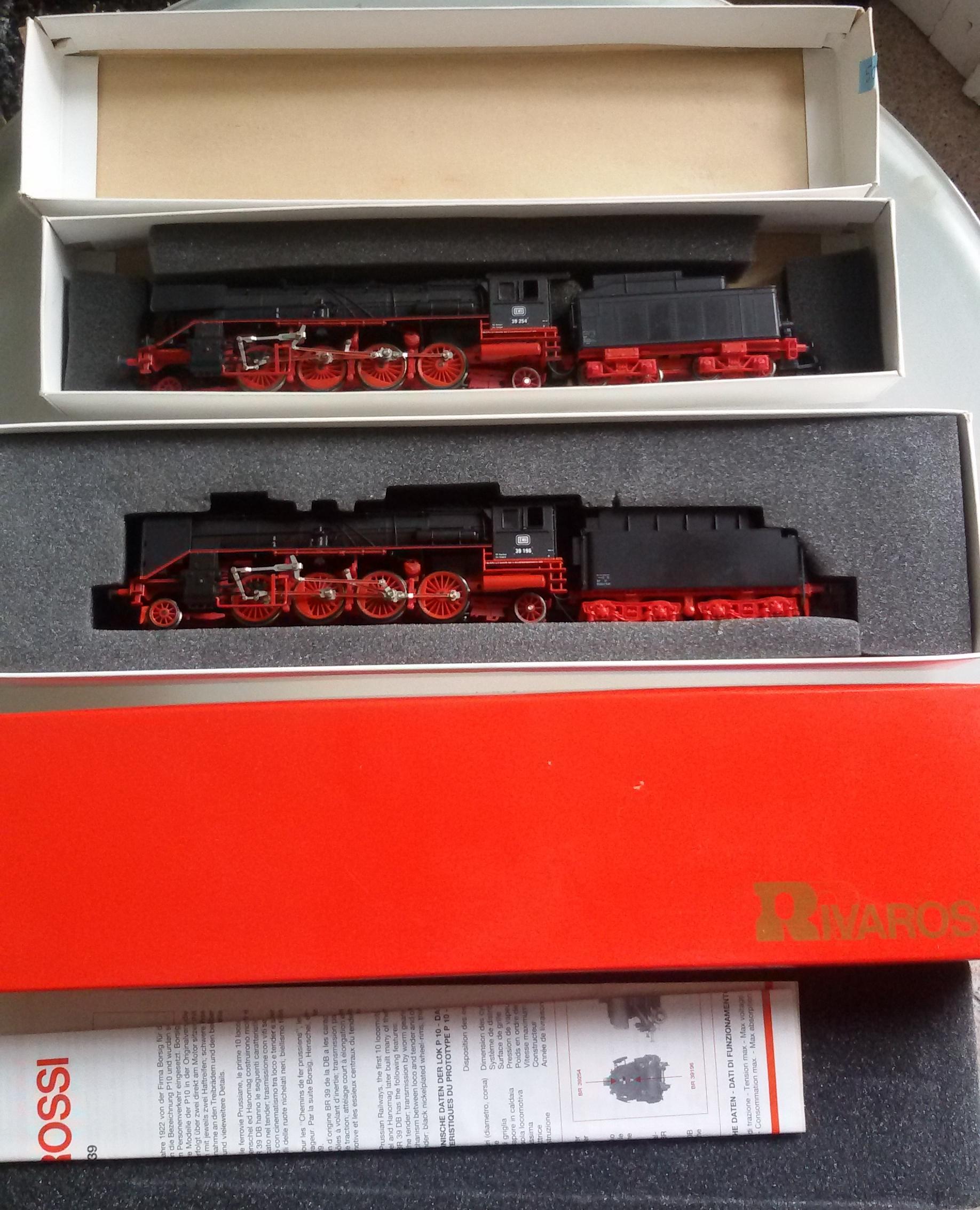

Messaggioda Tricx » 1 dic 2018, 14:35
Allego qualche foto delle loco in questione, fatte molto molto di fretta con il telefonino, prima di riportarle indietro.

Re: Br 39 del 2001 è in 1:87?

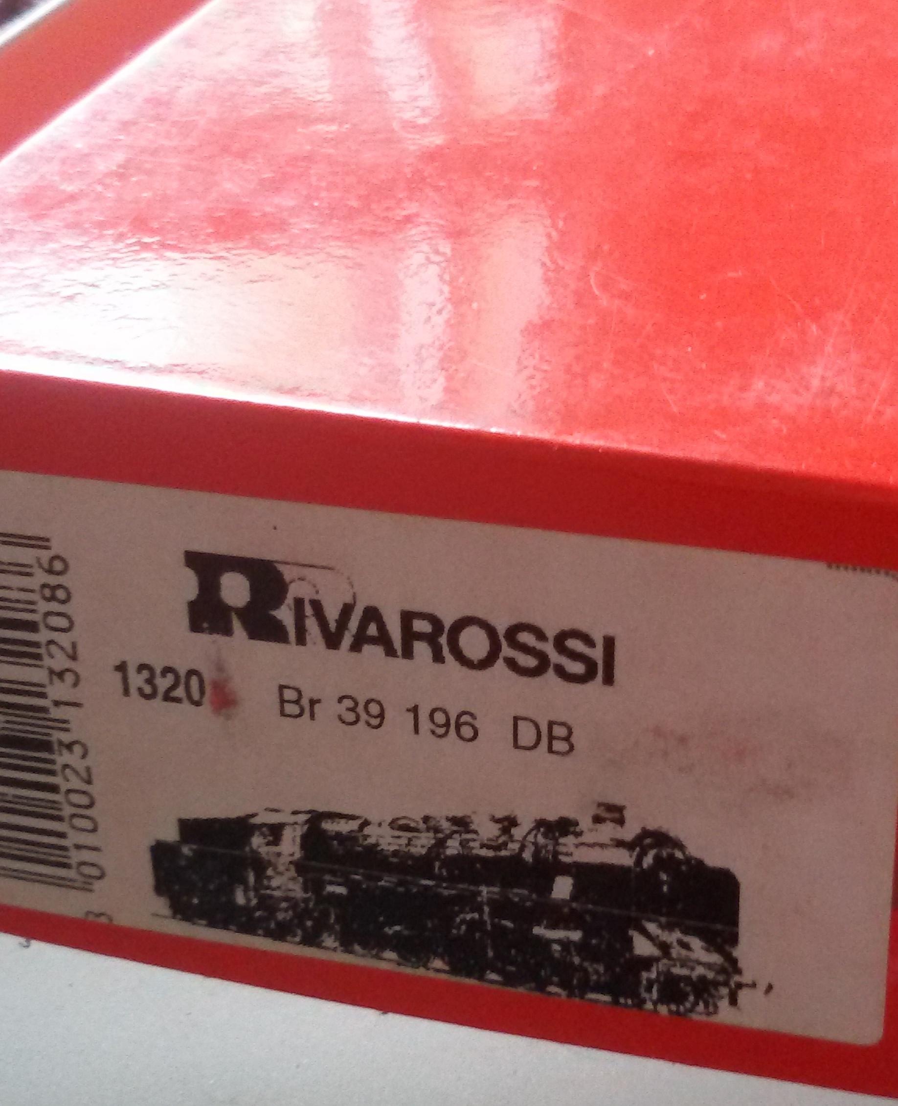

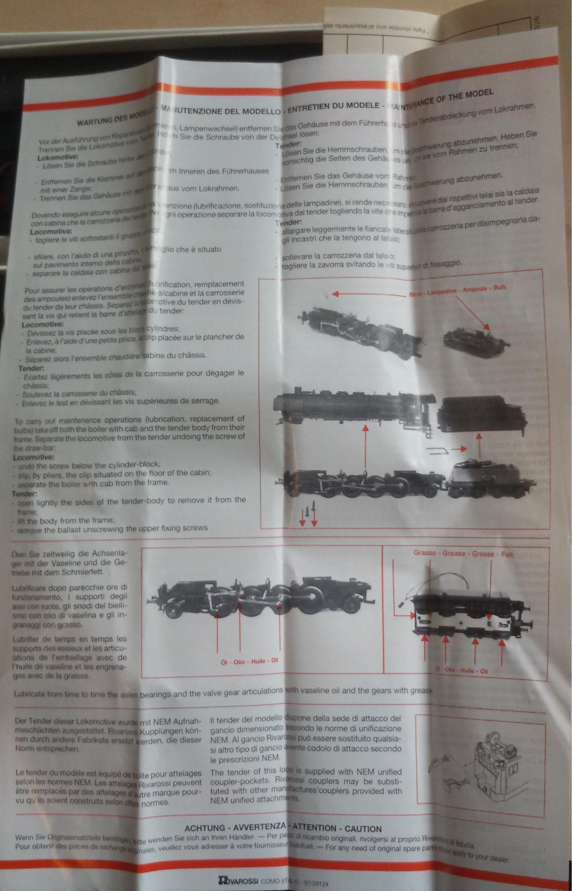

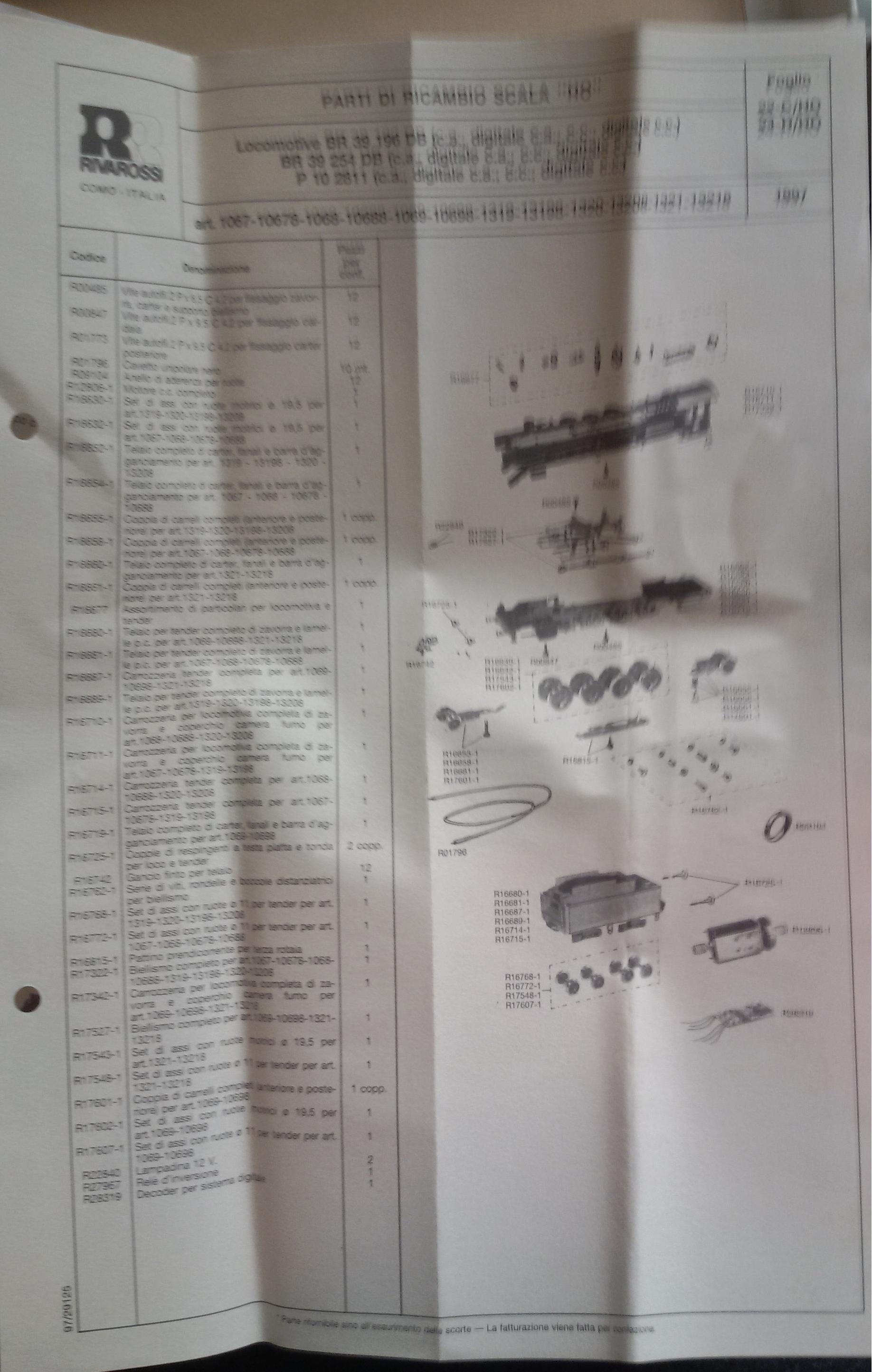

Messaggioda Tricx » 1 dic 2018, 16:39

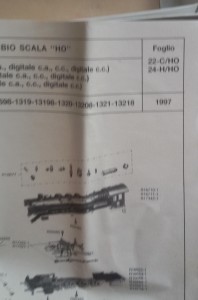

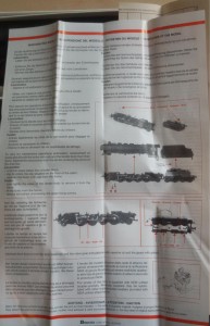

H0 mostrato nel messaggio precedente una sola delle scatole, quella originale; l'altra è una semplice scatola generica. Come si può vedere, il codice riportato sul fianco della stessa è 1320, non R1320, come indicato sul Sito, che la colloca, come data di introduzione al 2001.
In realtà, come già detto, essa risale a qualche anno prima, come risulta anche dai fogli allegati di istruzioni, che ora mostro.

Messaggioda 3-nino » 2 dic 2018, 18:37
buonasera Trics, ti confermo che la scala è giusta, che il modello in questione è del 97, e che il talaio del tender è di pessima zama. Come te ne ho due, con scatola e foglietti, ed hanno la peste, brutta e progressiva che inizialmente blocca gli assi motori nelle sedi per poi comiciare a deformare la configuarazione dell'intero telaio. La piastrina ferma assi è anch'essa in zama con due spinotti ricavati nella fusione che si infilano nei fori ricavati sul fondo del telaio per tenerala in posizione. La zama rigonfiandosi blocca gli spinotti, e volendo allargare le sedi degli assi è quasi inevitabile spaccare la piastrina fermassi per toglierla. Aggiungo che anche le cerchiature di aderenza (di silicone) col tempo cedono e fuoriescono dalle sedi delle ruote quando provi a far viaggiare queste locomotive. Le mie viaggiano ancora ricorrendo a continui aggiustaggi del telaio e frequente sostituzione degli anelli. Peccato perche sono discreti modelli ma destinati a fermarsi. Hai fatto bene a restituirle. cordiali saluti 3-nino
