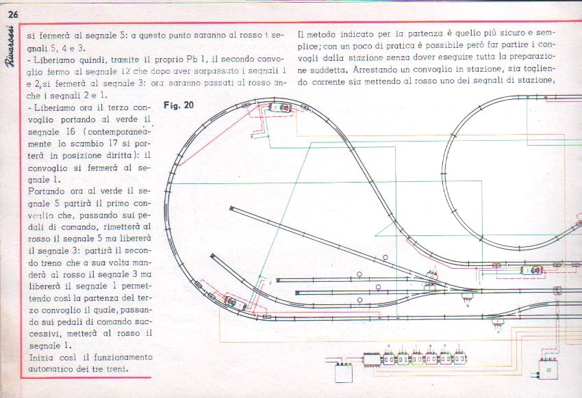

Messaggioda thedoctor » 9 ott 2018, 17:54
Conviene consultare il manuale dei tracciati nelle varie edizioni e quello più "anziano"dei segnali,siglato da RR come "MS",li trovi sul sito fra le pubblicazioni;nel secondo però i binari ed il resto avranno ancora le vecchie sigle alfanumeriche(per esempio le curve a largo raggio:RC120)nell'altro,più recente,i codici articoli(3105,3331 etc etc).
thedoctor
Messaggi: 490
Re: Rivarossi comandi automatici
Messaggioda thedoctor » 9 ott 2018, 18:17
Ecco,come esempio....
thedoctor
Messaggi: 490
