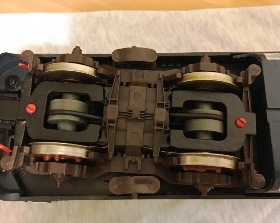

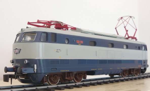

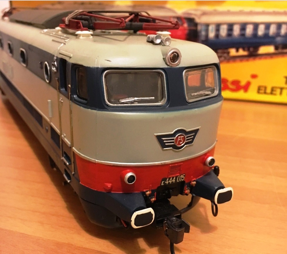

Più volte ho sostenuto la necessità di restauri "corretti" (anche se, ma ne parlerò in altra occasione, almeno UNA volta ho dirazzato da tale saggio proponimento) ma una realizzazione come quella che vado a postare credo sia, comunque, una realizzazione notevole. Forse non è "Made in Como" al 101%, ma ...
Sembra una normale E444 ...
Ma dentro le cose sono un pò diverse

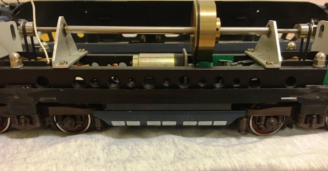

Dettaglio motorizzazione
Dettaglio motorizzazione 2

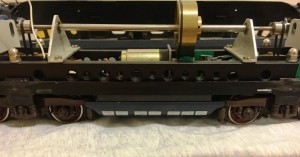

Carrello (vista inferiore)

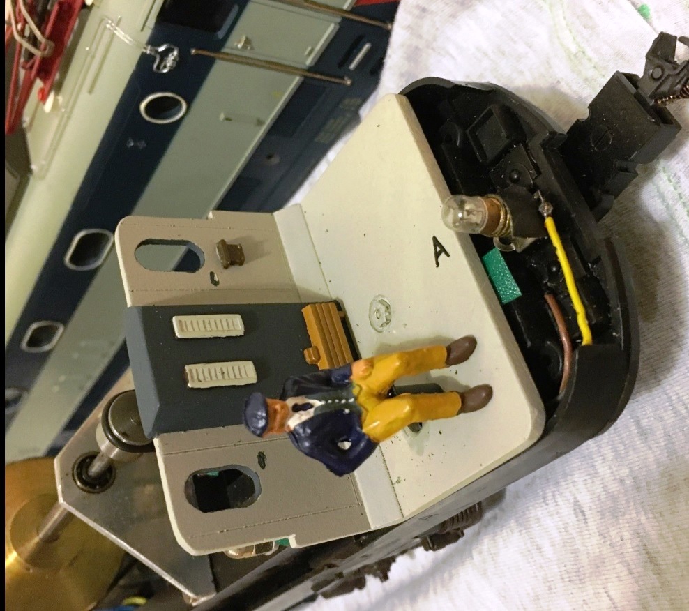

Cabina conduttore

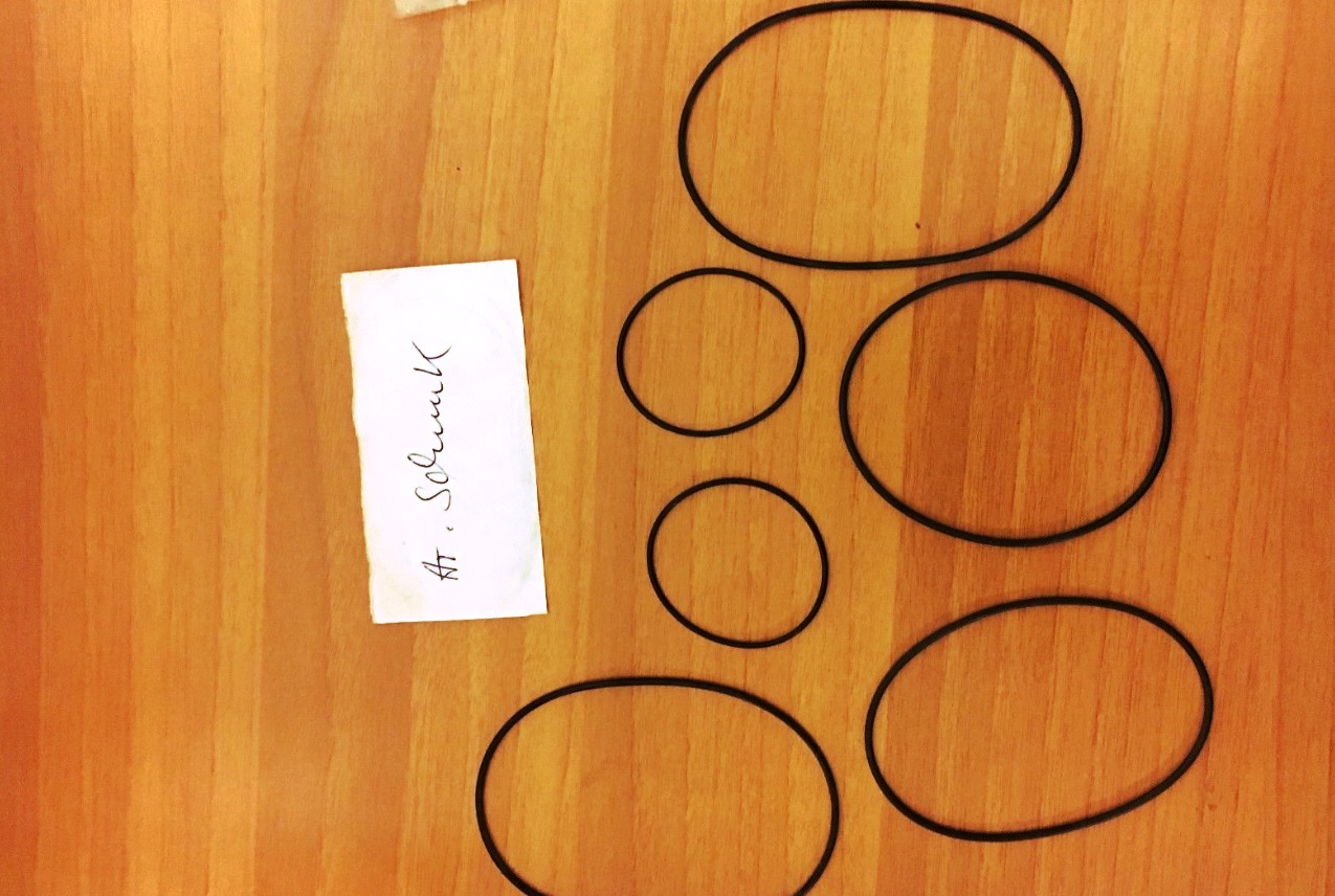

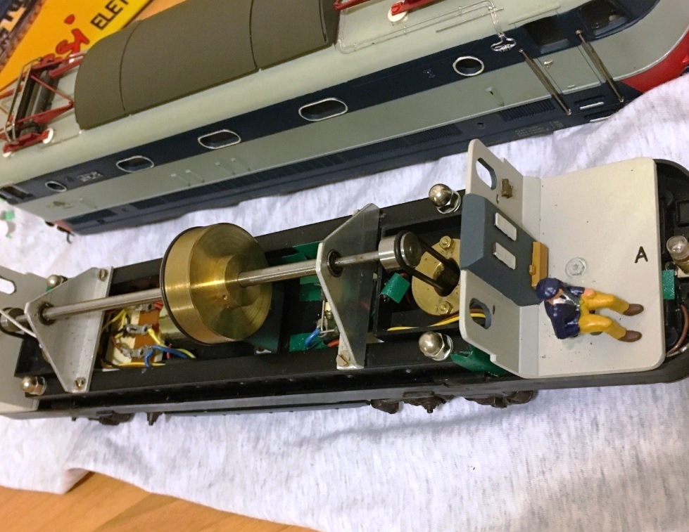

Cinghie di trasmissione

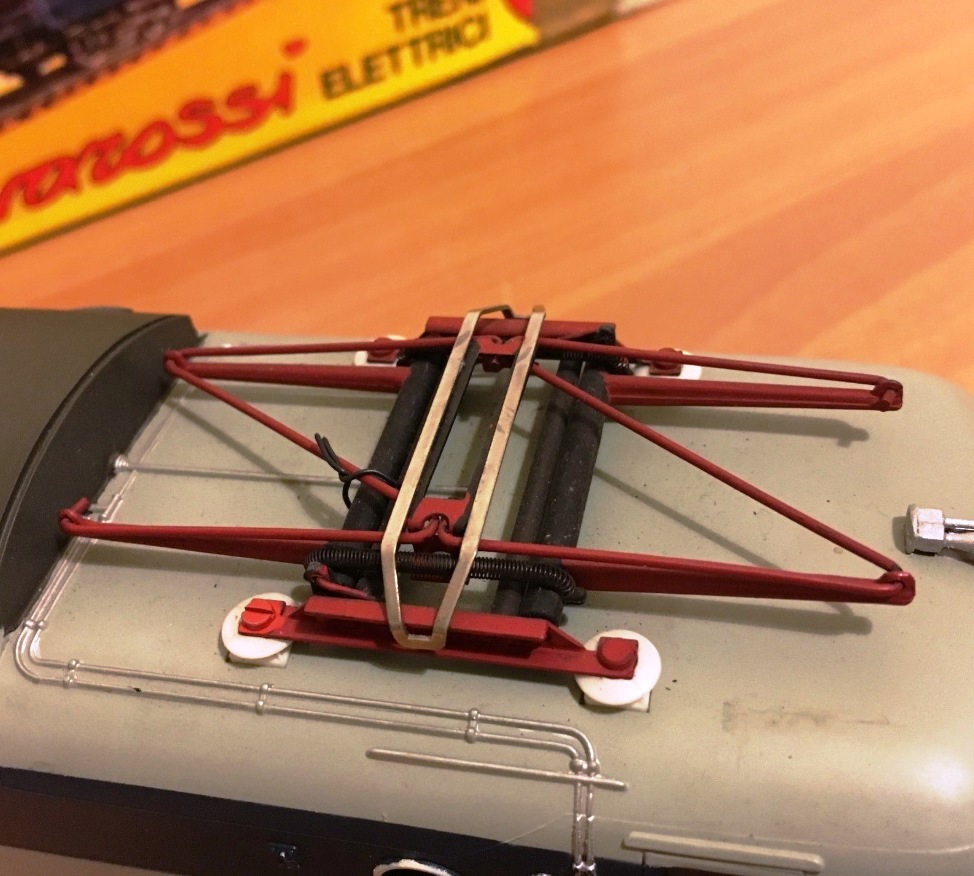

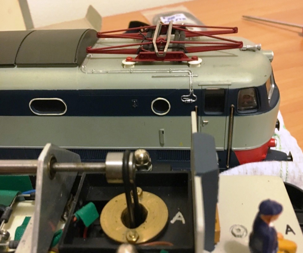

Pantografo

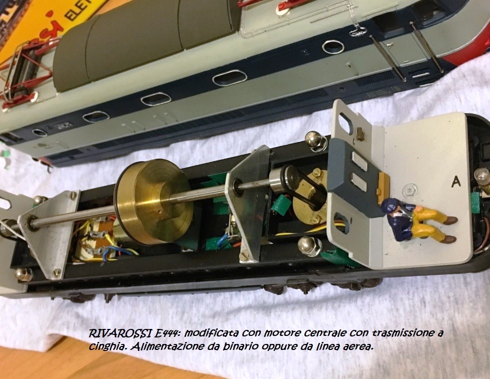

Opera completa!

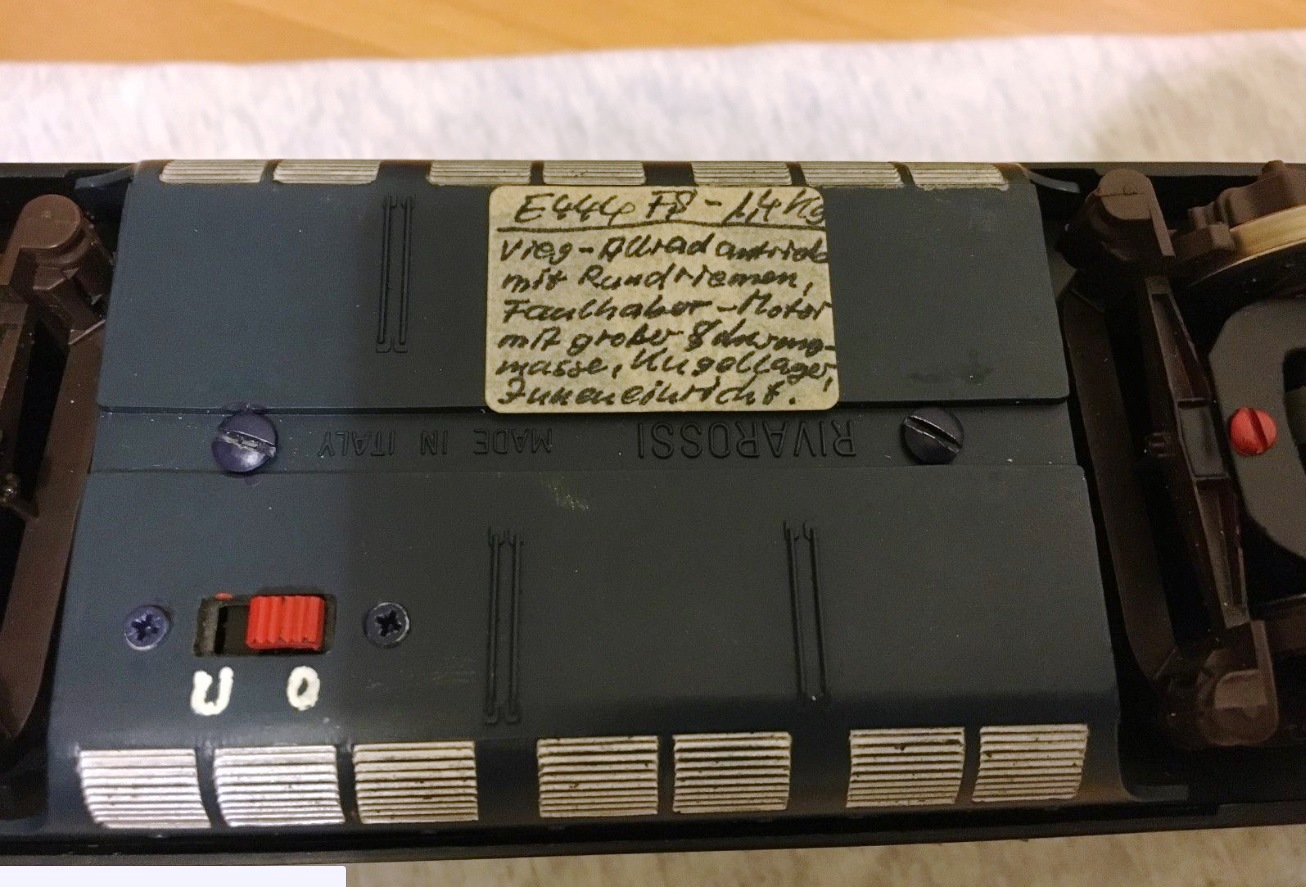

Stavo cercando di decifrare l'etichetta sul fondo:
"E444 FS - 1,4 kg [può essere!]
???? - Allrad????? [forse tutte le ruote sono motrici?] mit Rundrie????,
Faulhaber - Motor [e qui è tutto chiaro]
mit grosser ?????-masse [si riferirà al volano?], Kugellager,
Inneneinricht.
Tradurla, una volta trovate le parole oscure, dovrebbe essere piuttosto facile.

Mah, io riesco a decifrare più o meno: trazione su tutte le ruote, motore Faulhaber con volano grande, arredamento interno. Ma alcune parole non le conosco.

Sono in accordo con Luigi: "troppa fantasia" inoltre esprimo dubbi sull'efficenza meccanica dell'insieme, basata su una trasmissione di ben sette elastici tesi: gli attriti devono essere notevoli e quindi si spreca molta potenza del motore. In curva gli elastici che entrano nei carrelli si devono tendere ( anche se di poco) proprio quando la differenza di percorrenza tra ruota esterna ed interna varia e quindi c'è maggiore sforzo. Le puleggie sono piccole quindi c'è una presa ridotta con un certo slittamento. Certamente lo slittamento in fermata ed il ritardo in partenza possono creare un effetto realistico ma, in sintesi, suppongo che il motore sia sotto sforzo e il consumo degli elastici elevato. La mia esperienza nelle difficoltà di ripristinare il funzionamento di registratori audio e VTR, movimentati con elastici, mi porta a pensare che sia un sistema poco duraturo e soggetto a decadimento nelle prestazioni.
Personalmente non mi piace; preferisco ingranaggi e cardani.

E ciliegina ... la guida a destra.

Quanto alla guida a destra io penso potrebbe derivare (se non erro in "Crucchia" funziona così) dal fatto che si tratta di una elaborazione tedesca, con conseguente "svista". Detto ciò se riuscirò mai ad avere una E444 scala 1:45 )Lima o meglio RR) la terrò originale, nel caso Lima potrei pormi il problema dei pantografi che (parlo delle H0 ed N, in 1:45 non so!) sono decisamente ... "opinabili". (x) (x) (x)

Con qualche piccolo ritocco la Lima esce così......:
....e i pantografi diventano passabili.....
