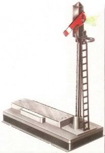

Messaggioda Massimo » 11 ott 2017, 9:58
la prima immagine del segnale, cg 1964/65, è frutto di una notevolissima elaborazione. La foto originale del modello/prototipo, sicuramente autocostruito a Como con componentistica esistente e con interventi in autocostruzione, è stata successivamente ritoccata (a mano ed aerografo) dagli esperti di fotoritocco del tempo.
Ombre, riflessi, colori, ritocchi a forme e volumi, servono a togliere al modello/prototipo quel sapore di "fatto in casa" al fine di renderlo presentabile ed appetibile al pubblico di fermodellisti.
Infine è da considerare che la qualità complessiva dell'immagine a catalogo (che ho analizzato) è piuttosto scadente, a causa di un notevole fuori registro in fase di stampa, probabilmente presente sulla mia copia ma non su tutta la tiratura.
Re: Segnali ferroviari e accessori di manovra
Messaggioda thedoctor » 11 ott 2017, 10:05
Basetta e scala potrebbero essere quelli dell'SB1(il segnale col relais,per capirci);la luce verde è sfacciatamente una colorazione,i riflessi sono "farlocchi"...

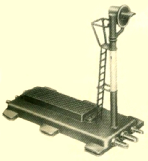

Messaggioda Massimo » 11 ott 2017, 15:41
spero di non andare OT ma anche il segnale dal cg 1955 appare autocostruito a Como per esigenze di stampa dei cataloghi generali. Le differenze sono notevolissime, specie sulla basetta, ma anche sul segnale vero e proprio. Ovviamente è intervenuto anche il fotoritocco.
