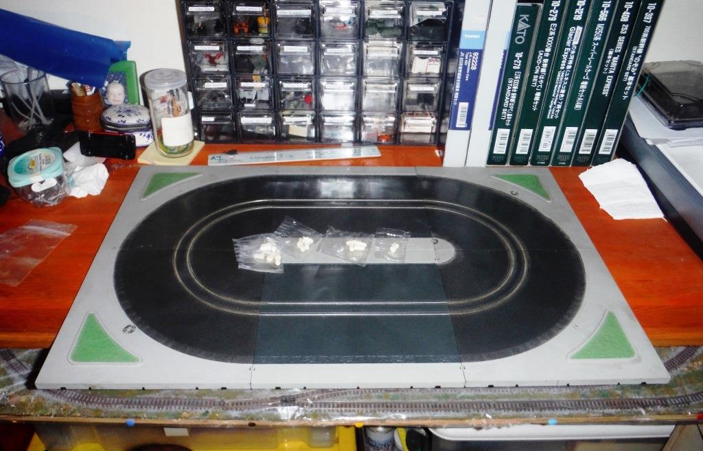

... sono (faticosamente) riuscito a completarlo durante il soggiorno italico conclusosi nel week-end: ho "chiuso" il mio ovale, paracarri compresi! Di questi ultimi (in replica) ne ho trovati ben diciassette ... (13) .

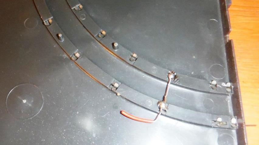

La seconda foro presenta, però, dei contatti che mi "perplimono": si tratta di quelli destinati alla catenaria che (nel tempo e non so da chi) sono stati beceramente mozzati?
PS: le aiuole sono un po' conciate, è un anatema completo applicarvi una "erbetta" odierna? :? :? :?. Che fare in alternativa?

in pratica hai realizzato il tracciato dell'antica confezione base 6400, che però aveva le aiuole non colorate. Per queste ultime, il mio consiglio è di non applicarvi erbette varie perché non ci sono mai state, erano semplicemente verniciate di verde e per me l'unico restauro possibile è riverniciarle cercando di realizzare una tonalità di colore il più possibile simile all'originale.
Per le connessioni elettriche, la confezione base (senza linea aerea) aveva due cavetti saldati ciascuno ad una rotaia, mentre le altre (6401 e 6402) avevano un cavetto rosso saldato ad entrambe le rotaie di una curva, mentre l'altro polo era fornito da un cavetto verde munito di una piccola spina che andava innestata nel cavallotto di uno speciale palo da montare al centro di una curva. Dalla foto credo che la tua curva provenga da una confezione con linea aerea e lo spezzone di cavetto che si vede era quello rosso che alimentava entrambe le rotaie.

Quello (replicare la confezione 6400) sarebbe il mio intento, detto ciò in effetti "raccogliendo" a destra ed a manca i colori possono essere un problema ed in effetti (foto uno) anche uno dei rettilinei è/sembra più chiaro, AMEN!
In merito ai contatti (foto due) lo spezzone di filo che si vede sembra essere saldato ad entrambe le rotaie (come se entrambe "portasserero" una polarità e la seconda fosse disponibile sulla catenaria). :? :? :? .

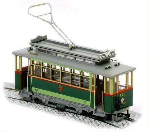

www.halling.at - il sito è, al momento, decisamente "disastrato"!!!
Nel frattempo verificherò se questo (foto) riesce a "gestire" le curve RR (in vero assai strette), si tratta del Trama ATAC (la disastrata azienda di trasporti pubblici capitolini ancora in essere ma non so sino a quando) del 1920/21.

Quanto al tram ATAC "6 finestrini" Halling, non l'ho mai avuto ma, così ad occhio, credo che dovrebbe girare sulle curve Rivarossi.

Perdona ho "pasticciato" con le date ... SORRY!!! Quanto al tram ATAC credo che il problema, sulle curve, possa essere l'interasse (sperando il termine sia corretto) e rigidità del telaio a due assi ... quando torno cerco di provarci! ;-)
