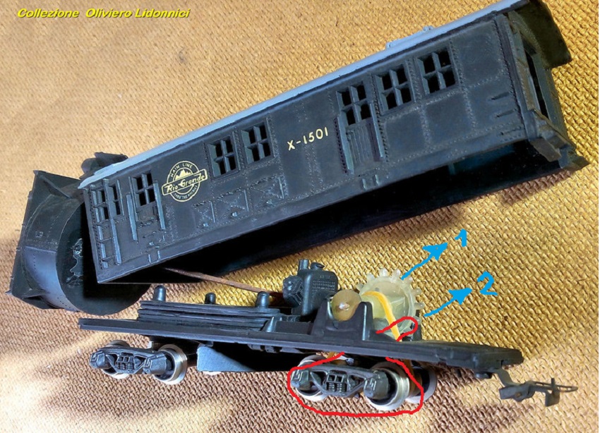

Dovresti cercare una cinghietta elastica (solitamente nera) del tipo utilizzato nei registratori e/o lettori DVD e/o altri apparti audio-video funzionanti a motore (ovviamente non è facile trovarne una delle giuste dimensioni).
In mancanza della suddetta devi accontentarti di un volgare (corto!) elastico da cartoleria. Andrà bene lo stesso ma avrà una durata limitata e dovrai cambiarlo dopo un certo tempo (qualche mese o un paio d'anni dipende dalla qualità ed età dell'elastico)
smonta la cassa e tienila aperta il più possibile senza sforzare l'asse della ventola
1-Gli ingranaggi sono ad incastro: sfilali verso l'alto
2-partendo dal basso, fai girare l'elastico attorno al lato del carrello, supera le ruote e fallo passare intorno alle pulegge degli assi. (non ti fidare della foto: infilalo dal lato delle pulegge) - Poi tenendo l'elastico teso, infilane una parte nella fessura del telaio e avvolgilo intorno alla puleggia dell'ingranaggio staccato. Rimetti a posto gli ingranaggi nell'incastro e controlla che l'elastico sia ben sistemato sulle 3 pulegge e sia abbastanza teso (ma non troppo!) per comunicare il moto delle ruote all'asse della ventola senza slittare.
Naturalmente perchè questo avvenga gli attriti devono essere ridotti quindi devi aver lubrificato le parti in movimento /ma attento a non ungere elastico e pulegge!!!)
Non so se mi sono spiegato...

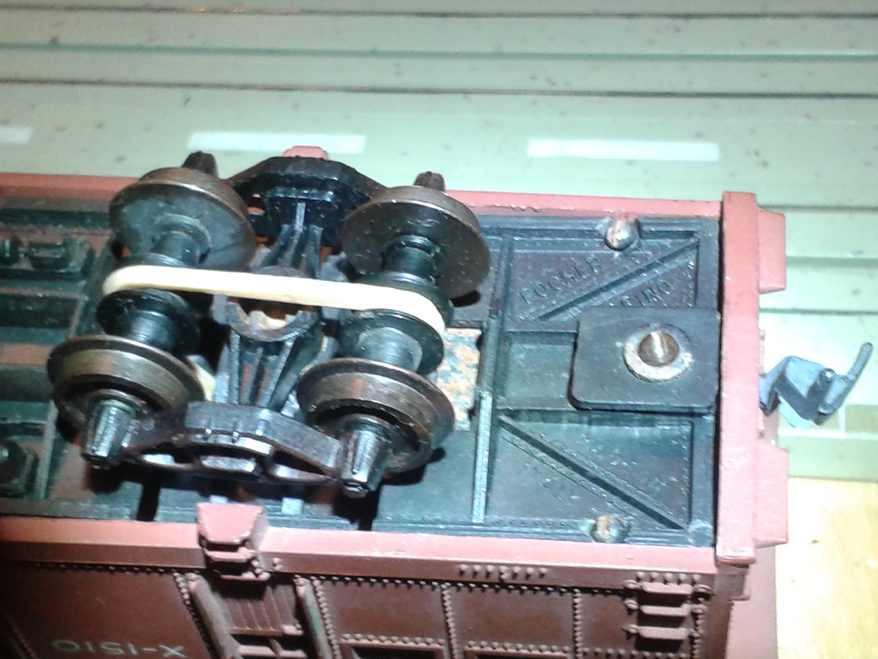

Sono riuscito a installare l'elastico (per una vera cinghietta penso di provare in un vecchio negozio di ricambi per hifi, Sintolvox in Via Asti 12, vicino a Piazza Piemonte a Milano). Non è stato necessario sfilare le pulegge perché in questo modello la trasmissione avviene attraverso una coppia conica di ruote che agiscono semplicemente per frizione (strisciamento), con l'aiuto di molle di pressione. Ho semplicemente fatto scivolare l'elastico tra una ruota e l'altra.

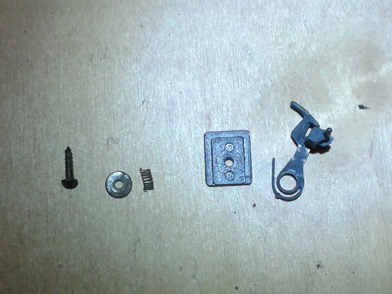

Circa il gancio, invece, si tratta di un gancio NMRA. La foto mostra il gancio che integra una molla di richiamo che agisce sulla parete della "tasca" che contiene il gancio. Una piccola molla elicoldale è invece inserita sulla vite autofilettante che chiude il coperchio della scatola portagancio. Purtroppo la corsa di serraggio della vite è breve (circa 2 mm) per via del contrappeso interno che non consente alla vite di penetrare oltre lo spessore del pianale. Per questa ragione tende a spanarsi la sede della plastica. Penso che smonterò il contrappeso e gli praticherò un foro per consentire alla vite di penetrare bene.
Poichè il resto della collezione di carri sono RIvarossi con gancio Rivarossi, la domandona è: troverò un gancio Rivarossi da poter adattare ? Esisteva un gancio tipo Rivarossi da poter montare su quel modello al posto del gancio NMRA ? Su Rivarossi Memory purtroppo non ho trovato nulla come accessori o ricambi Pocher (forse sto sperando troppo....)
Grazie per ogni eventuale consiglio.
