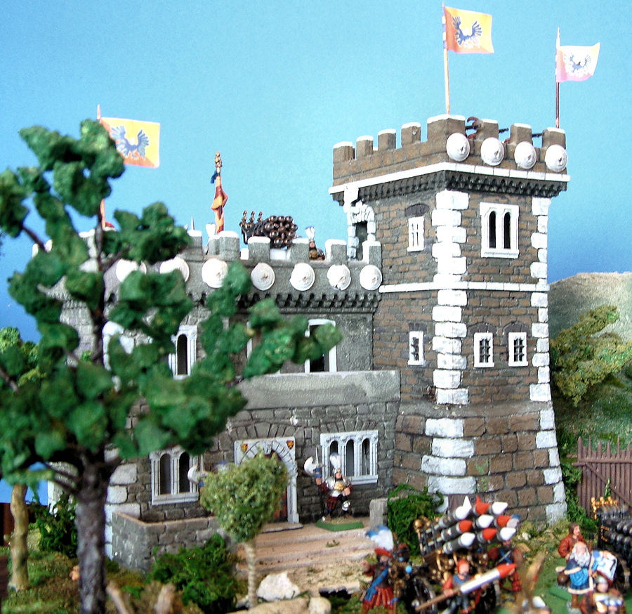

Col polistirolo espanso (e vinavil...) si può fare di tutto
Esempio:
Questo è un esempio OT..... ma in questo momento non ho di meglio (sottomano) (x) :lol:
Per le scatole ne riparliamo a settembre :oops: :lol: :mrgreen:
