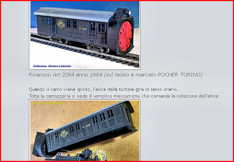

Rivarossi Art.2264 anno 1964 (sul telaio è marcato POCHER TORINO)
Quando il carro viene spinto, l'elica della turbina gira in senso orario.

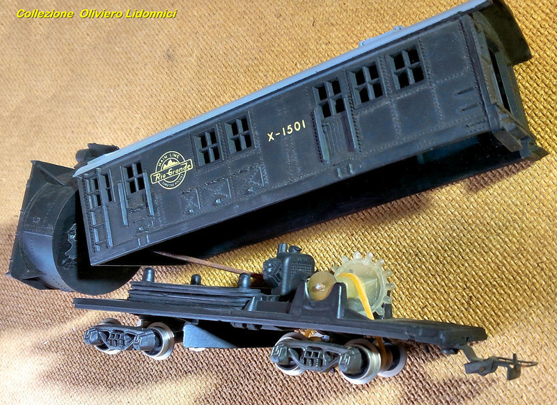

Tolta la carrozzeria si vede il semplice meccanismo che comanda la rotazione dell'elica:

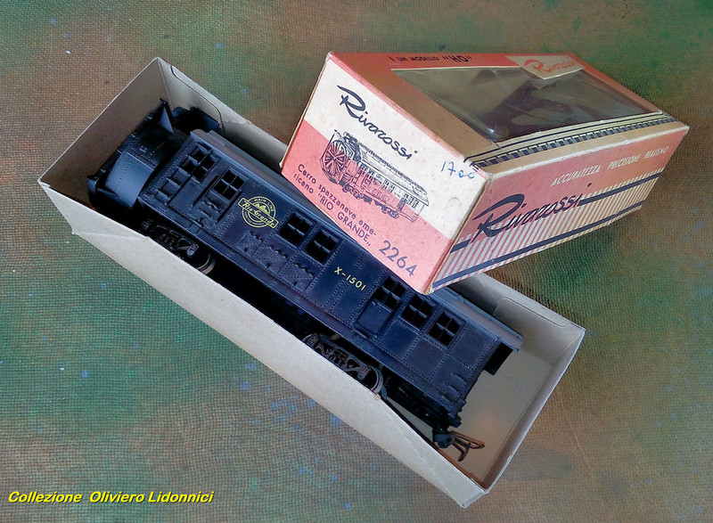

Per questo articolo Pocher in scatola Rivarossi venne creata una scatola atipica per la metà anni Sessanta:
La scatola è in cartone grezzo con coperchio munito di "finestra". Nella prima metà degli anni Sessanta le scatole RR erano solitamente composte in un sol pezzo con alette ripiegabili

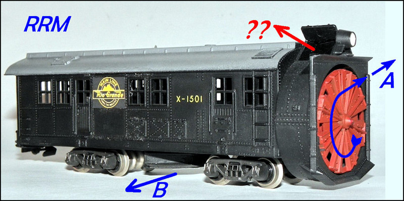

L'elica gira (meccanicamente) in senso orario e la conformazione delle pale, che devono "risucchiare" la neve, ribadisce il giusto senso di rotazione. Quindi la neve deve essere espulsa verso il lato destro (della foto)
Lo sportello che chiude il vano (sbagliato) è un pezzo separato che deve essere incollato in fase di montaggio del modello. Quindi: o è stato montato male oppure si è staccato e l'improvvisato riparatore lo ha montato "a caso" :? :lol:

Non esiste alcun "errore" come pure non esiste alcun modello montato male". Semplicemente tutti i carri originali Pocher, nei colori Great Northern , avevano lo scarico verso sinistra mentre tutti i carri in epoca Rivarossi nei colori Rio Grande avevano lo scarico verso destra. Tutto qui.

Bhe....non tutti ....eventualmente tutti meno uno!
Il mio esemplare ha lo scarico verso sinistra (come nei Pocher e come le illustrazioni dei cataloghi)

Oliviero Lidonnici ha scritto:Ora spieghiamo meglio perchè l'esemplare presente su RRM è montato male:
Il modello presentato su RRM è dotato di scarico verso destra come normalmente le versioni Rio Grande ed è quindi corretto, l'immagine scorretta è quella preso dal catalogo che ha lo scarico verso sinistra, probabile eredità dal modello originale Pocher.
L'elica gira, ovviamente, meccanicamente ma la sua conformazione è del tutto piatta, cioè le pale non hanno alcuna angolazione e pertanto non ribadiscono alcun senso di rotazione. Il senso di rotazione dell'elica dipende esclusivamente dal collegamento meccanico tra gli assi del carrello posteriore e l'asse dell'elica. Per evitare confusioni sarebbe opportuno essere più precisi nel distinguere tra modelli "ufficiali" e modelli modificati.
