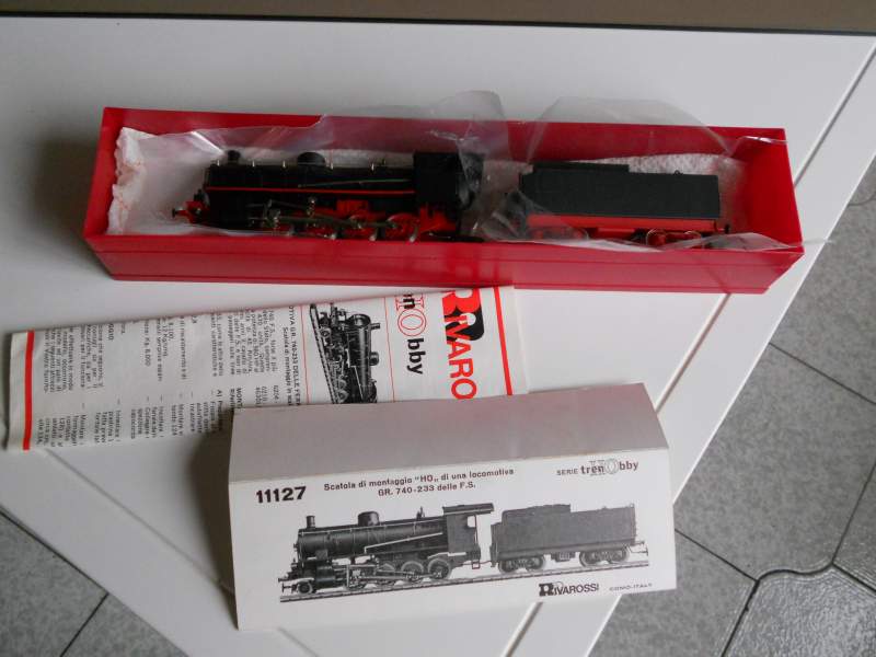

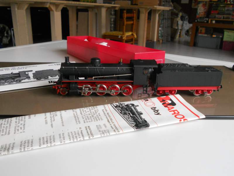

Messaggioda paolo64 » 29 dic 2015, 16:36
Questa è la 740 233 con motore nella cabina art. 11127.
Paolo
paolo64
Messaggi: 42
Iscritto il: 19 apr 2010, 16:11
Re: Gr. 740
Messaggioda Max 851 » 29 dic 2015, 19:04
Grazie a paolo64,ora abbiamo la conferma che è esistita una 740 233 Trenhobby col tender da 29 mc e il motore in cabina, anche se dalla consultazione dei cataloghi dei ricambi non mi sembra se ne trovi traccia. Mi sai dire di che anno è?
