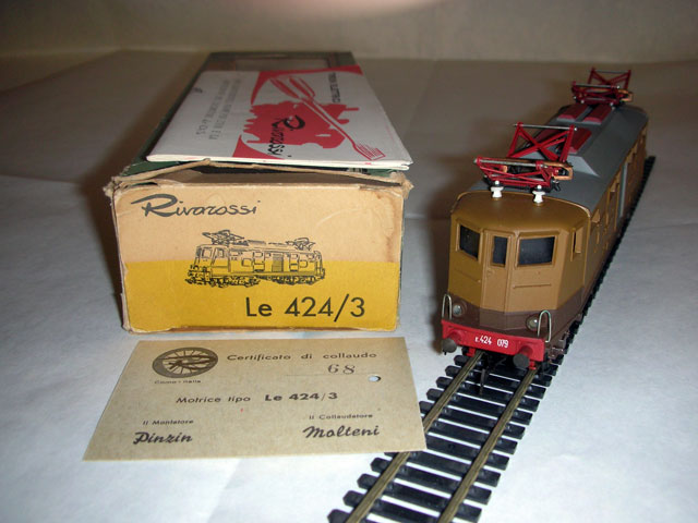

Il 1001\3 era la versione identica al 1441 in AC (la vecchia Le424\3 del 1960 per farla breve di cui allegò un'immagine).
Deve essere stato il canto del cigno dell'era in AC di Rivarossi, un'azzardata riedizione della vecchia Serie Blu per il 424 in un periodo ormai dominato ampiamente dalla CC.
Purtroppo non ho foto dell'interno, ma so che la scatola era in colore verdino\azzurro; la macchina montava un pattino lungo tipo Marklin e aveva chiaramente anche la leva cambio commutazione. Se ne vedono pochi di questi modelli e ricordo che uno anni fa andó via per diverse centinaia di euro.
Col fatto che i 424 sono calati di prezzo...pian piano ormai non se ne troveranno piú di interessanti !
Andrea
Le424 \3 1960
