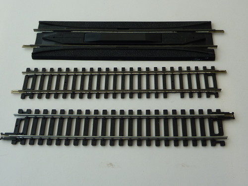

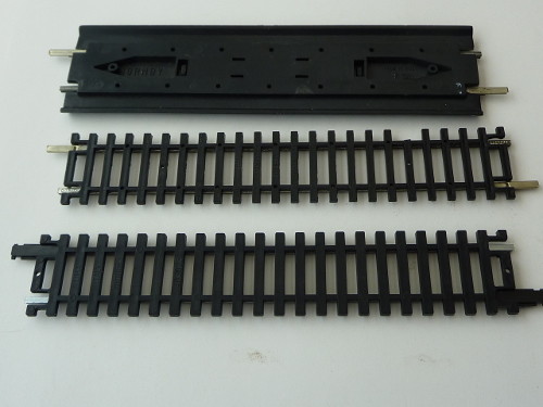

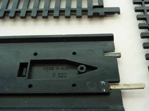

Ecco campioni unici Series 6 che possiedo:
Foto di rerailer
art. R620 del periodo made in Austria
