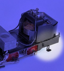

dopo aver letto avidamente il bellissimo articolo di Massimiliano Chiatti e Oliviero Lidonnici sulla Cirilla Rivarossi, ho notato un particolare che mi era sempre sfuggito: nella versione 1958 (io possiedo una 1957) sotto la cabina di guida appaiono sul telaio due alette, quasi una copertura ottica alla zavorretta posteriore.
Qual'era la sua funzione? solo estetica?...
Nel particolare della foto (di Oliviero Lidonnici) una delle due alette in questione.

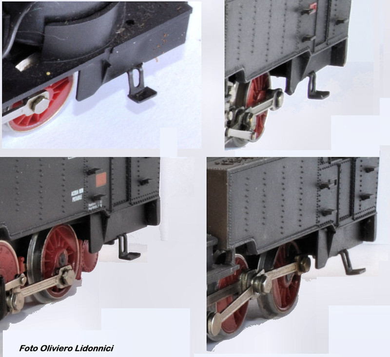

Gli elementi che hai definito alette (nel modello della foto [la mia seconda locomotiva Yellow_Flash_Colorz_PDT_02 ] sono consumate e hanno perduto la forma originale :cry: ) Questi elementi sono presenti in tutti i telai (in plastica*) di TUTTE le varianti dal 1958 fino al 1986/87.
*Il tuo modello ha il telaio in zama.
Sostanzialmente sono due mensoline ricavate nel telaio che hanno l'importante scopo di sorreggere lateralmente la carrozzeria, evitandone l'abbassamento.
L'elemento è presente in tutte le varianti del modello

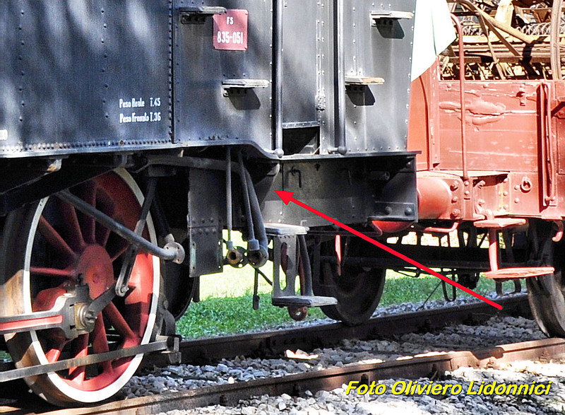

Inoltre ricordo che quell'elemento strutturale è presente nelle vere Gr 835. Quindi l'elemento di cui sopra è la riproduzione modellistica di un particolare reale :D )
particolare dell'835.051 conservata nel Museo di Piana delle Orme (LT)
