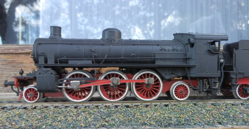

Revisionando una mia vecchia Gr 680 che a suo tempo elaborai eliminando i due duomi sostituendoli con uno solo come dal vero sulla Gr 685 978,
Gr 685 978 con un solo duomo

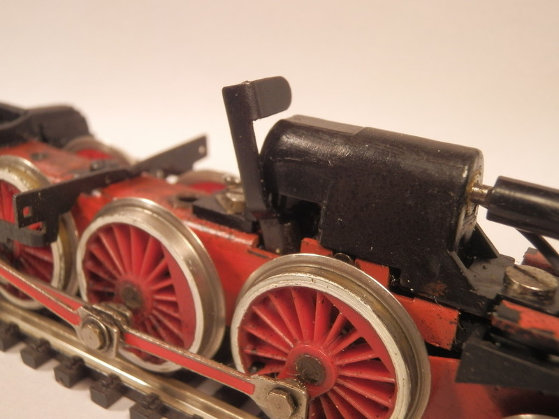

mi sono imbattuto in questa levetta che con la locomotiva in movimento si muove a sua volta alternativamente avanti indietro.
Il dispositivo....
Può darsi che servisse per parzializzare l'emissione del fumo da un dispositivo fumo applicabile come accessorio?
Ringrazio tutti coloro chi mi forniranno spiegazioni e riferimenti/foto con qualche catalogo RR.

Ciao Rosgio 47; in effetti doveva servire ad azionare la pompetta per l'emissione del fumo,che Rivarossi studiò ma non applicò mai per la complessità del dispositivo, mi sembra di aver letto qualcosa qui sul forum al riguardo ma in questo momento mi sfugge
Trovato in rivarossi Memori è spiegata la funzione della levetta e del dispositivo a fumo della Rivarossi (lo trovi in tecnica; dispositivi per l'emissione del fumo)
Spero di esserti stato utile

Grazie Zio Vecchio per le tue sollecite indicazioni.
Molto esauriente l'articolo su RR Memory applause1
Ancora una volta sono sorpreso :-o dalla lungimiranza di Alessandro Rossi.
