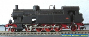

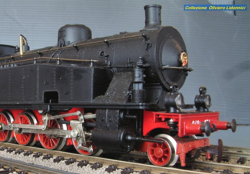

Messaggioda Oliviero Lidonnici » 4 ott 2015, 0:22

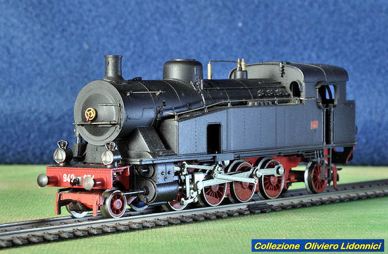

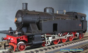

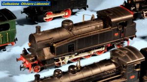

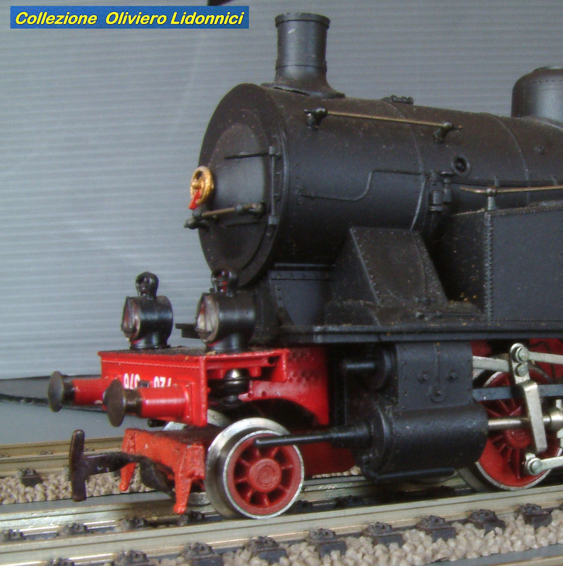

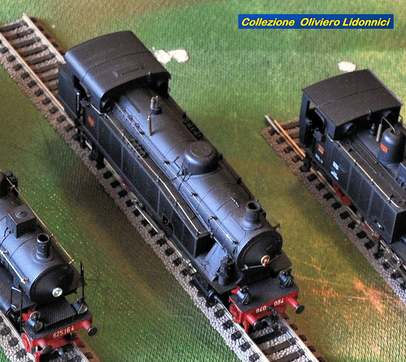

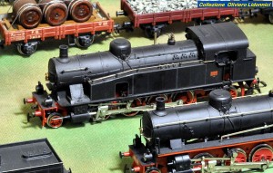

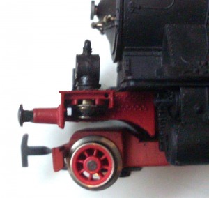

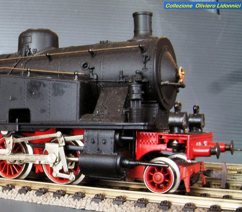

Mentre l'amico Massimo misura...... ti invio un po' di foto del mio archivio.
Spero ti possano essere utili come documentazione:
Buon lavoro e saluti
da Oliviero

Oliviero complimenti per le splendide foto delle tue macchine

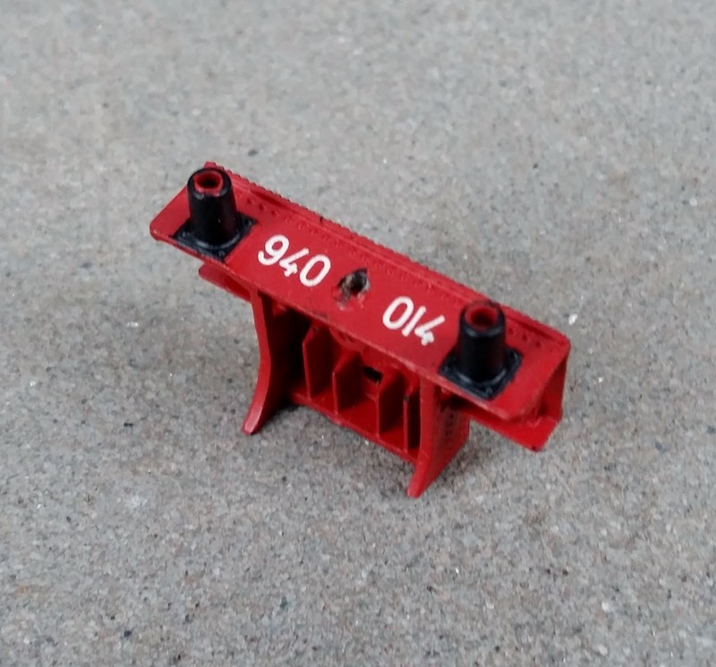

rovistando fra i mie rottami, residui di elaborazioni giovanili, ho trovato il pancone anteriore di una 740 che è identico a quello della 940.
pancone anteriore Gr 740
Se ritieni ti possa essere utile sarei molto felice potertelo inviare, gratuitamente si intende!
Come compenso vorrei vedere su questo forum la foto della 940 a restauro completato dancing
Purtroppo mancano i fanali ed i piatti dei respingenti ma credo che tu possa trovarli magari a qualche borsa scambio.
Se vuoi mi puoi fornire gli estremi per la spedizione tramite i "messaggi privati".

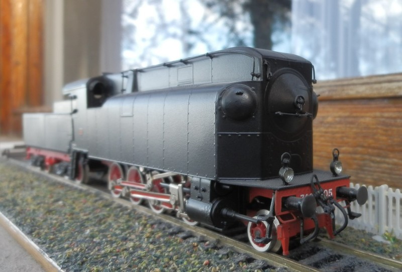

Per curiosità posto la foto del modello a cui questo pancone non serviva più.
Gr 740 carenata
-4- Rosgio47

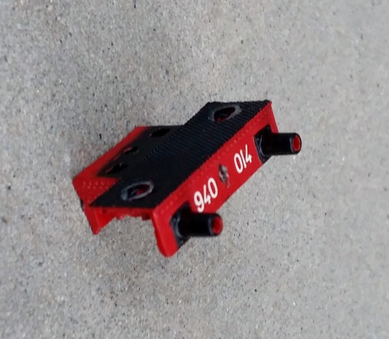

Messaggioda Zio Vecchio » 7 ott 2015, 21:58
Ricevuto questa mattina da Rosgio47, che qui ringrazio pubblicamente per la sua gentilezza, il pancone della 940 per cui ho provveduto al trapianto di sana pianta
del pezzo
purtroppo, non so come, ho perso due foto dei passaggi successivi e vi posso mostrare solo la macchina finita per quanto riguarda il trapianto
ho aggiunto le teste dei respingenti originali Rivarossi nonchè due fanaloni che avevo nuovi i suoi oltre ad essere disastrati mancano di in vetrino ... vedrò poi di recuperarli in qualche modo.
Sono veramente contento del lavoro mi sembra , ma lascio a voi il giudizio definitivo, che sia tornata quasi nuova, ora qualche colpetto di colore sul telaio per nascondere del tutto le stuccature e il rimontaggio dell'impianto elettrico delle luci, ma il più è fatto.

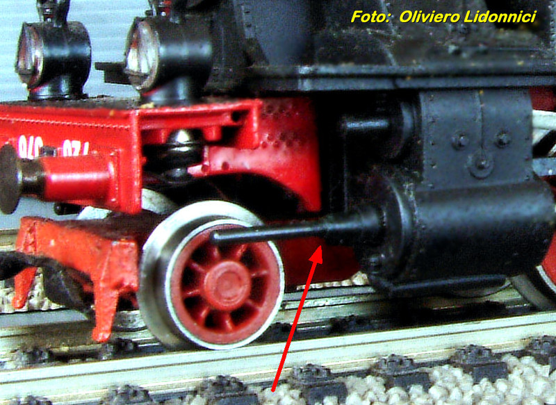

Messaggioda Oliviero Lidonnici » 7 ott 2015, 23:01
OTTIMO LAVORO! applause1
Ma ti manca ancora un particolare (comunque abbastanza facile da realizzare)
Buon lavoro di completamento e
