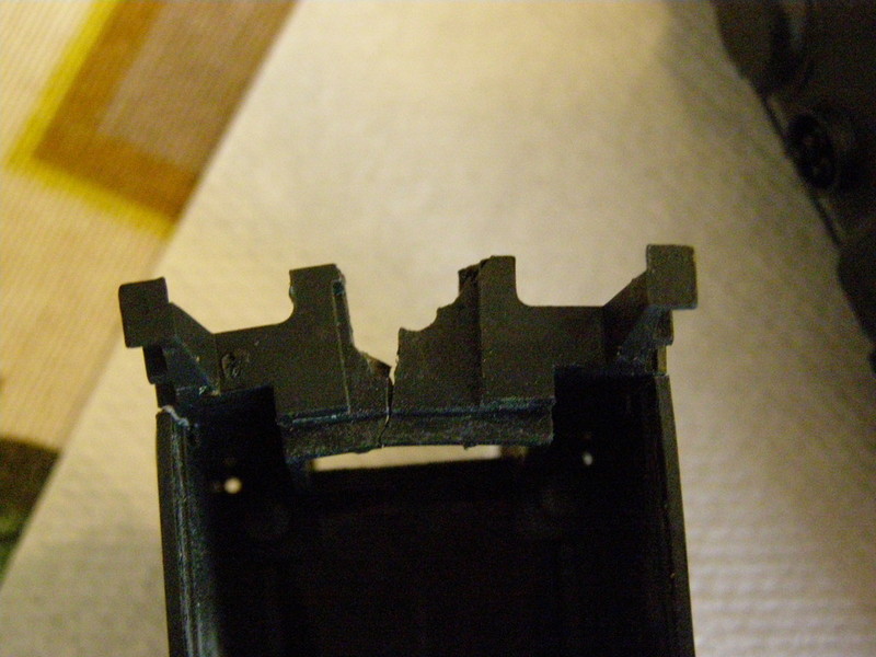

ho trovato in soffitta alcuni modellini RR probabilmente anni '60, dopo anni di fermo si sono rimessi tutti in moto tranne una locomotiva.

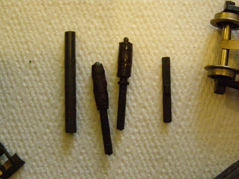

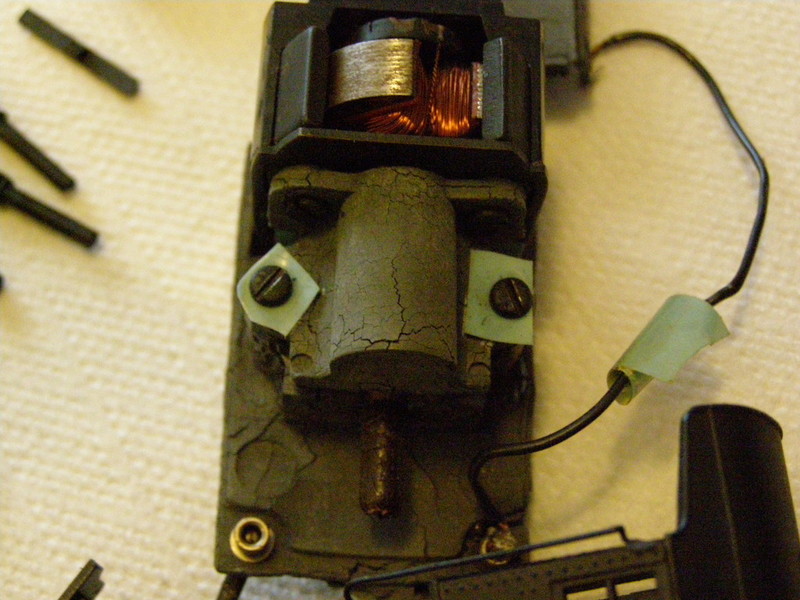

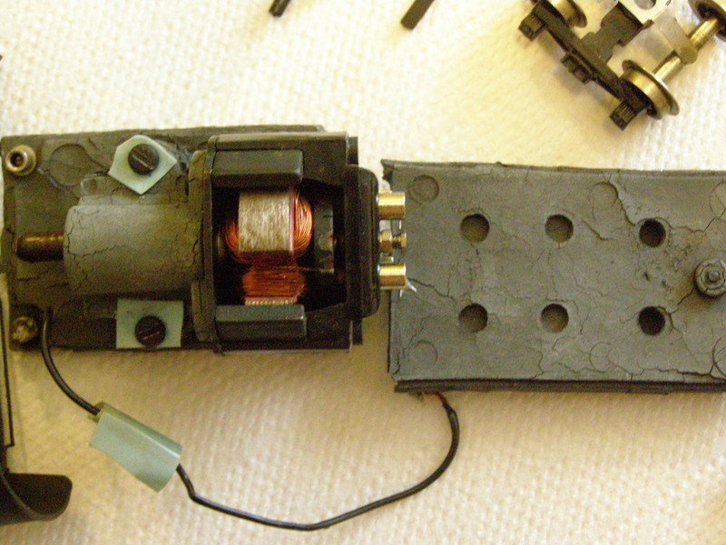

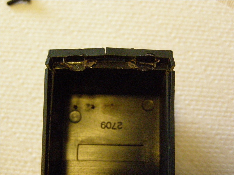

Grazie al sito Rivarossi-memory sono riuscito ad identificarla come una switcher 0-8-0, non ha alcuna decal, il motore è nel tender e trasmette il moto tramite un albero in gomma e metallo(attualmente rotto) alla locomotiva; la locomotiva stessa è in buone condizioni, il problema è il telaio del tender aggredito dalla "peste" dello zama che lo ha fatto gonfiare tanto da danneggiare la carrozzeria del tender prima e da spezzarsi poi
Qualcuno sa dirmi come potrei restaurare il tender? Ho visto telai nuovi in vendita ma non so se il gioco vale la candela; inoltre anche acquistando un nuovo telaio il ponticello che fissa il motore andrebbe comunque conservato.
L'albero di trasmissione potrebbe essere riparato con delle sezioni di tubetto di gomma incollate?
Il motore è in CC a 12V?
A che anno potrebbe risalire la locomotiva?

telaio spezzato
parti albero motore
carrozzeria ant
carrozzeria post
particolare fissaggio motore

Messaggioda Giorgio » 28 lug 2015, 17:14
la locomotiva è della prima produzione 1960-62 direi
Il pianale del tender non credo che sia riparabile, perche perde qualsiasi planarità, comunque qua trovi qualcosa sul riparare la zama: http://www.rivarossi-memory.it/Tecnica/Manutenzione.htm
nella stessa sezione è spiegato come aggiustre il giunto di trasmissione, e questo è fattibile.
Nella sezione bacheca http://www.rivarossi-memory.it/Bacheca/Bacheca.htm
trovi i recapiti di alcuni amici che replicano in metallo il pianale del tender, contattali per info e prezzi.
Il motore è a 12 V CC

Oltre trent'anni fa un anziano modellista incontrato in un negozio mi chiese come si poteva rimettere in funzione una 0-8-0+tender con telaio in zama a pezzi interi e non deformati.
Riuscii a rimetterla in funzione usando un controtelaio e viti.
Oggi la peste certamente fa sicuramente danni peggiori di allora.
Consiglio di sostituire il telaio con uno in lega più stabile.

Allora ho contattato il signor Pardini che non solo ha i pezzi che mi occorrono, ma si è gentilmente offerto di aiutarmi nella riparazione; vi terrò al corrente degli sviluppi, ancora un sentito Grazie :D

In realtà hai proprio ragione merito una tirata di orecchie :oops: la loco è stata riparata dal signor Pardini: oltre al telaio che è stato sostituito con una copia, anche il motore nel tender aveva l'albero piegato ed è stato sostituito con uno originale, la cassa del tender è stata riparata; la loco è poi tornata a casa dove, dopo una breve prova, è stata accuratamente riposta.

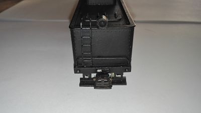

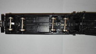

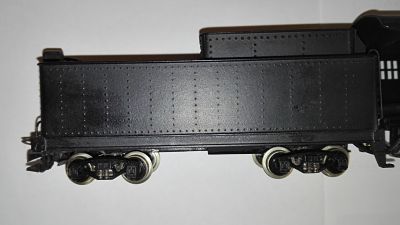

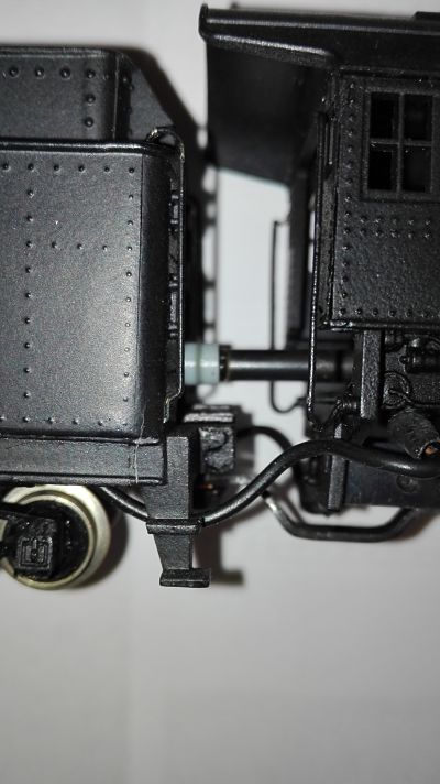

Messaggioda fabrizio69 » 13 ott 2016, 16:08
Praticamente un parto laught16
Ecco le foto della creatura: per me il risultato è buono, ma apprezzo commenti
