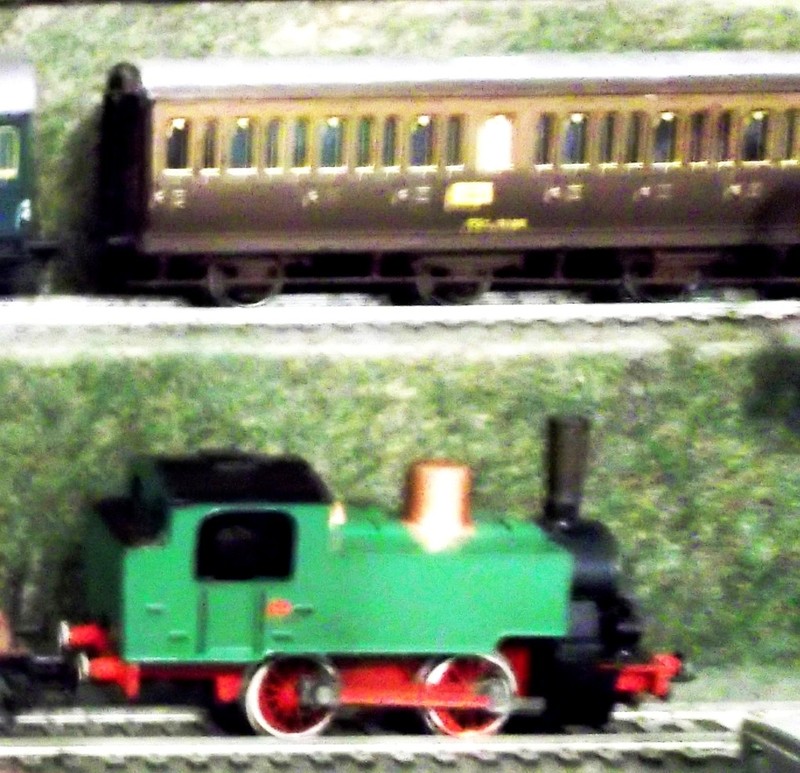

Anche io, al tempo, osservando il mio modello 2505 a due assi di centoporte (prototipo a tre assi e con predelle lungo le fiancate), mi sono posto il problema di renderle più realistiche.
Per il terzo asse si tratta di "cannibalizzare" un telaio su tre per farne due a tre assi.
Per le predelle è bastato staccarle dal bagagliaio TRIX-RR 42911 e montarle sul modello 2505.
Scatole tuonanti Trix per RR
Aggiungo il particolare di una mia immagine già pubblicata in cui si vede il modello elaborato della CIy (= CARROZZA III CLASSE / CON INTERCOMUNICANTI / 3 ASSI) e la piccola loco a due assi ridipinta "simil-200 FNM". Purtroppo la nitidezza non c'è.
CIy elaborata e Loco 2 assi ridipinta
