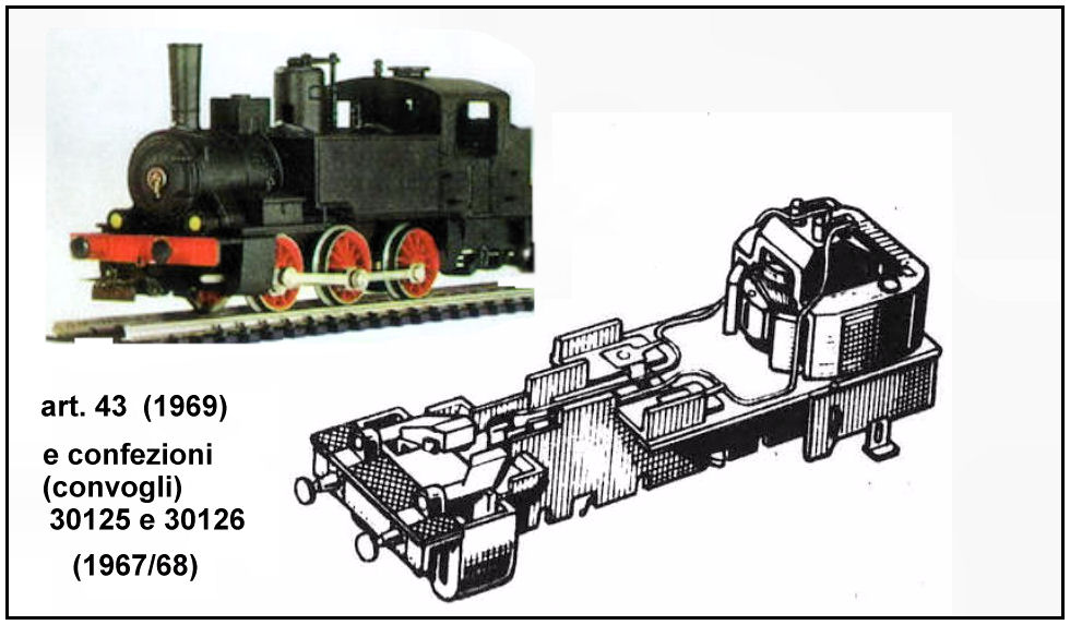

Stiamo cercando "disperatamente" un'835 RR art.43 del 1969 oppure da confezione/convoglio 30125 o 30126 del 1967/68. (da fotografare per RRM)
Nota: Attenzione! molti di voi potrebbero avere il più comune modello 43/1 (ma sulle confezioni spesso c'è scritto solo 43).
[lupe.gif] Le differenze che distinguono i modelli sono le seguenti:
1) il mod. 43 (di cui cerchiamo fotografie) monta il motore quadrato a sfere con calotta stretta; il 43/1 monta il motore tondo a boccole. [lupe.gif]
2) il mod. 43 monta le ruote economiche (tipo Calimero) con contrappesi a falce e con12 raggi; invece il 43/1 (che è poi identico al mod 1131) utilizza le ruote "modello" con contrappesi a sezione circolare e con 15 raggi. [lupe.gif]
Senza smontare la macchina, si distingue il diverso motore, guardando attraverso i finestrini e soprattutto osservando il telaio sotto la cabina: il motore "tondo" è alloggiato in un invaso cilindrico che si nota sopra le ruote posteriori, invece il telaio della 43 è piatto come nei modelli del 1958 e 1960 ( e come si vede nel disegno su visto) Yellow_Flash_Colorz_PDT_02
Saluti da Oliviero (e da Max851) (3) (3)

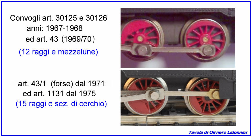

Aggiungo ulteriori indizi per trovare il modello misterioso [ph34r.gif]
Ecco come si differenziano le ruote:
Confronto ruote dell'art. 43 e del 43/1
Aggiungo che avendo riletto l'art del compianto Civelli sui motori è altamente probabile che vi siano ulteriori differenze tra le locomotive delle confezione/convoglio 30125 o 30126 e del modello art 43
Quindi potremmo avere tre versioni diverse dello stesso modello:
A) 30125 e 30126 del 1967
B) 43 del 1969
C)43/1 del ?1971
mentre il modello art. 1131 dovrebbe essere uguale al 43/1........questa è Rivarossi!!! applause1
CERCATE GENTE....CERCATEE!!! (2)

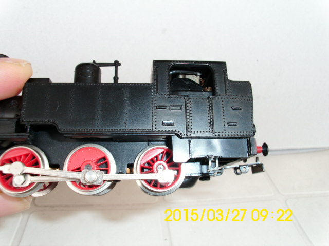

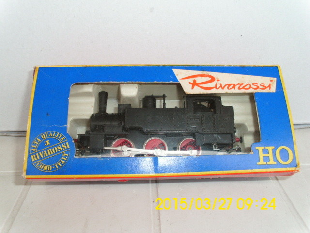

Buongiorno Sig. Lidonnici, guardando attentamente il mio modello ( ART. 43) scatola rosso- bleu , il motore è quello a sfere ma le ruote sono quelle normali- ossia 15 razze e contrappeso diritto e non a spicchio di luna!
Che ci sia un 'altra versione ?
Paolo Macaluso

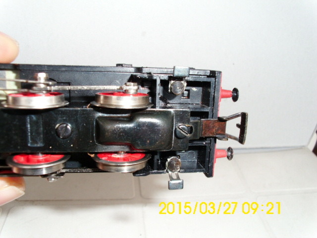

Messaggioda Oliviero Lidonnici » 26 mar 2015, 18:23
paolo64 ha scritto:Buongiorno Sig. Lidonnici, guardando attentamente il mio modello ( ART. 43) scatola rosso- bleu , il motore è quello a sfere ma le ruote sono quelle normali- ossia 15 razze e contrappeso diritto e non a spicchio di luna!
Paolo Macaluso
Non mi meraviglierei affatto!
Abbiamo verificato come tra il 1954 ed il 1960 si distinguano almeno sei evoluzioni e/o versioni del modello (una all'anno!)
Attendiamo trepidanti foto del modello :yahoo: :yahoo:
Possibilmente ci sarebbe utile una foto del telaio dal basso e una che permetta di vedere il motore attraverso il finestrino (Certo sarebbe fantastica una foto del telaio....senza carrozzeria.. (x) ..ma...non si può pretendere tanto! :oops: (x) :oops:

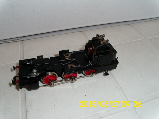

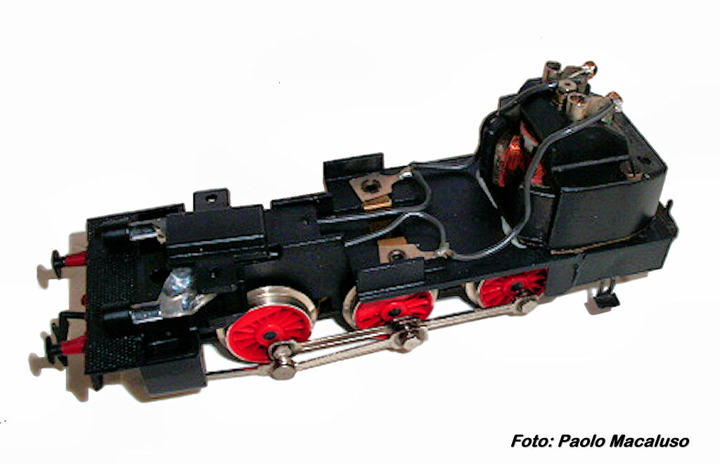

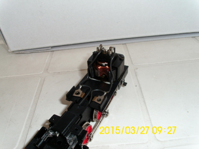

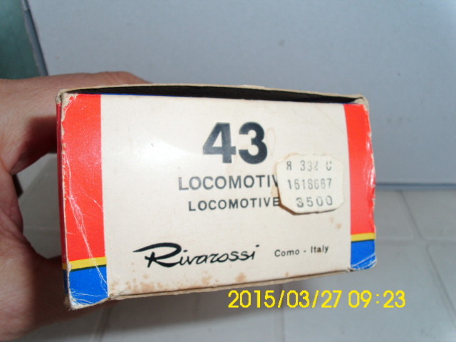

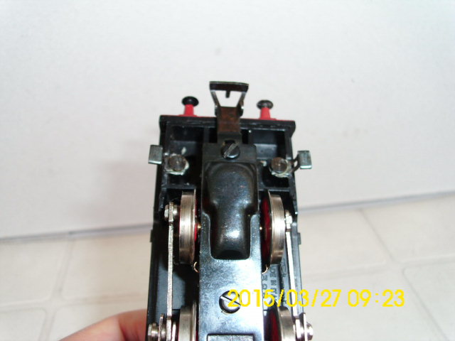

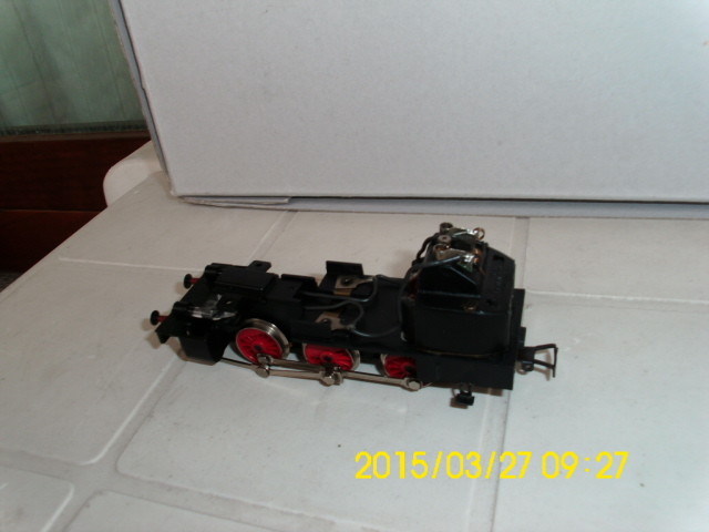

Messaggioda paolo64 » 27 mar 2015, 10:42
Buongiorno Olivero, allego alcune foto del modello.
Paolo Macaluso
paolo64
Messaggi: 42
Iscritto il: 19 apr 2010, 16:11
Re: Aiuto! Avete un'835 art.43 del 1967-1969?
Messaggioda Oliviero Lidonnici » 27 mar 2015, 16:04
paolo64 ha scritto:Buongiorno Olivero, allego alcune foto del modello.
Paolo Macaluso
ASSOLUTAMENTE SPLENDIDO! (13) (13) (13) :yahoo: (13) (13) (13)
Grazie! (3) (3) (3)
Quindi questo è il vero modello 43 o almeno NON è il 43/1
applause1
Resta ora da scoprire se sia esistita una versione più economica, con le ruote tipo Calimero (ammesso che l'immagine del catalogo 1969 sia realistica :? ).
Adesso occorre trovare la motrice dei convogli 30125 e 30126 per verificare se è la stessa dell'amico Paolo oppure no.

Messaggioda Oliviero Lidonnici » 27 mar 2015, 17:53
Otttima cosa .....ma purtroppo non basta|!
siamo solo all'inizio della caccia al tesoro ;-)
Vediamo cosa abbiamo:
Ecco il telaio della 43 di Paolo (la foto era a bassa risoluzione ma con il fotoritocco appare abbastanza nitida)
Sicuramente è il telaio della 43 ma quasi certamente ci deve essere almeno un modello precedente, che impiega quel telaio......o uno molto simile Yellow_Flash_Colorz_PDT_02 .

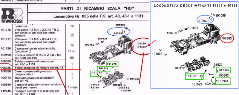

Vediamo le tavole dei cataloghi ricambi
Sono catalogati due diversi telai: 108380 e 108385 ma c'è anche il 108385*. L'aggiunta dell'asterisco probabilmente dimostra che c'era un telaio precedente (108385) sostituito dal nuovo, diverso ma compatibile come ricambio. (rosso)
Quindi i telai sono tre
Anche per il treno di ruote, abbiamo due codici; però i bulloni degli impianti 30125 e 30126 sono diversi da quelli per le locomotive 43 e 43-1 alias 1131.(verde)
Questo quasi certamente dimostra che abbiamo tre tipi di ruote:
A) ruote economiche: contrapp.a mezzaluna con bulloni (filettatura grande) avvitati nella plastica
B) ruote non modello: contrapp.a mezzaluna con bulloni avvitati in bussole, annegate nella plastica
C) ruote modello contrapp.a sez. circolare con bulloni e bussole
A e B con 12 raggi e C con 15 raggi.
NON BASTA: i codici dei carboncini sono diversi: il motore dei 30125 e 30126 è diverso dai 43, 43-1 e 1131 (azzurro)
SIETE CONVINTI? :mrgreen: [ops.gif] :mrgreen: :mrgreen:
Messaggioda nino44 » 27 mar 2015, 18:12
Ciao Oliviero,
l'asterisco, nella prassi Rivarossi, indica che l'art. è consegnabile fino ad esaurimento scorte, come peraltro specificato nella nota a piè di pagina. Quindi nella fattispecie i telai dovrebbero essere solo due.
Meno rompicapi per te ! Ciao
Nino
nino44
Messaggi: 138
Messaggioda Max 851 » 27 mar 2015, 18:19
Stavolta mica tanto, e ti spiego perché:
1) l'asterisco sul catalogo ricambi non rappresenta una variante ma indica semplicemente che quell'articolo è disponibile "fino ad esaurimento delle scorte"
2) le spazzole 109550 sono quelle che ad un certo punto, chissà perché, la Rivarossi ha fornito al posto delle precedenti 103570 per tutti i motori, indicando peraltro che erano "equivalenti" alle precedenti.
Più complesso mi sembra il discorso relativo alle ruote, comunque mi pare che abbiamo almeno assodato che anche le locomotive degli impianti 30125 e 30126 avevano il "nuovo" telaio con i fari piccoli e non erano solo delle 1111 private delle bielle della distribuzione. [lupe.gif]
