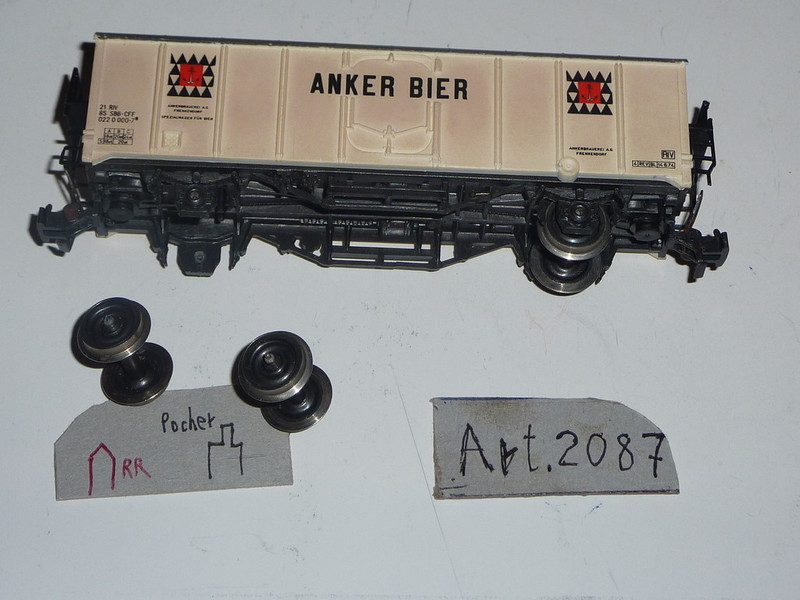

Detto vagone in foto produzione Pocher Torino ma magari RR Como e monta assali con ruote assai Rivarossiani di stile però con perni cilindrici e non conici.
Ciò costringe a divaricare assai con forza le boccole rischiando deformazione permanente o rottura, ma sono riuscito con attenzione e fù fatto in fabbrica.
Alcune dimensioni :
Lunghezza totale: 26.2mm
Lunghezza tra spallette: 23.0mm
Diametro assale (plastica): 3.5mm (circa)
Diametro asse di metallo: 2.0 mm
Diametro perno: 1.0mm
Lascio poi ai lettori misurare e confrontare i loro assi di vagoni Pocher. Anche ricambi Ma"rklin-Hamo che sono in vendita come ricambi, avanti voi anche Ma"rklinisti!
A Chiasso di fronte alla stazione (F)FS oggi anche FNM (Trenord) capita che c'è un negozio Italofono famigliare con le varie marche Italiane e Teutoniche compreso ricambi nuovi e/o seconda mano.
Ma ci sono anche altri negozi a non parlare dei vari fornitori di ricambi ex-Rivarossi come il tizio di Cesate (MI) che si vede anche a Novegro (Linate Milano) !

Durante una delle "domeniche" del nostro piccolo gruppo locale,qui da me,Pigrotto/Paolo ha portato una vettura FS Pocher per c.a. alla quale abbiamo cambiato gli assali usando quelli che avevo io in "magazzino"della Vitrains,il tutto senza problemi.
