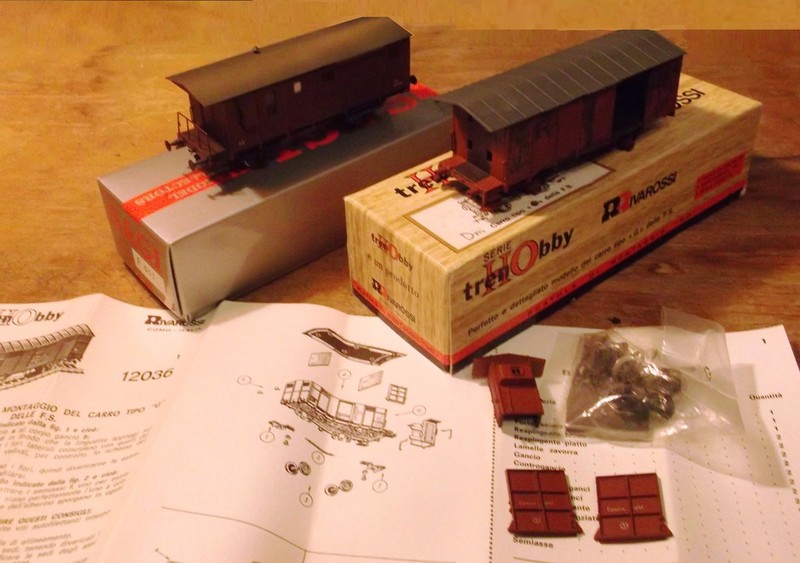

Io cercherò di ripercorrere gli stessi passi per arrivare allo stesso obiettivo, confrontandomi con il top dei top modelli, cioè il carro Dm99406 tutto di metallo della SAGI.
Partiamo dalle rispettive confezioni.
Scatole SAGI Dm99406 e trenHObby 12036-1
Ed ecco quello che c'è dentro.
Nota: avevo già iniziato la modifica del carro G tagliando per entrambi i lati la parete dietro il portellone e spostandola verso il centro.
Questo perché il carro G ha il portellone al centro e il Dm decentrato.
Nella fotografia si vedono le altre componenti dell'art.12036-1, cioè la garitta, i portelloni scorrevoli e il sacchetto con: zavorra di metallo, agganci smontati e molla di centraggio, respingenti, sale smontate (come "mamma" Rivarossi l'ha fatto, ancora mai aperto).
Dm 99406 e G art. 12036-1

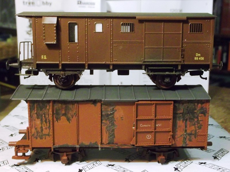

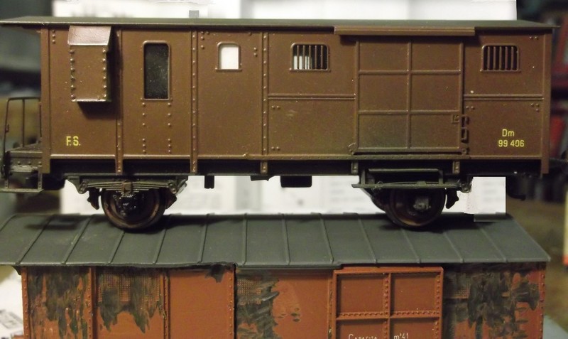

Per confrontarli ho messi il modello RR sul tetto del modello SAGI.
Stabiliamo la convenzione che il terrazzino è sulla testata anteriore.
NOTA: il modello RR ha già subito lo spostamento delle pareti dal retro verso il centro.

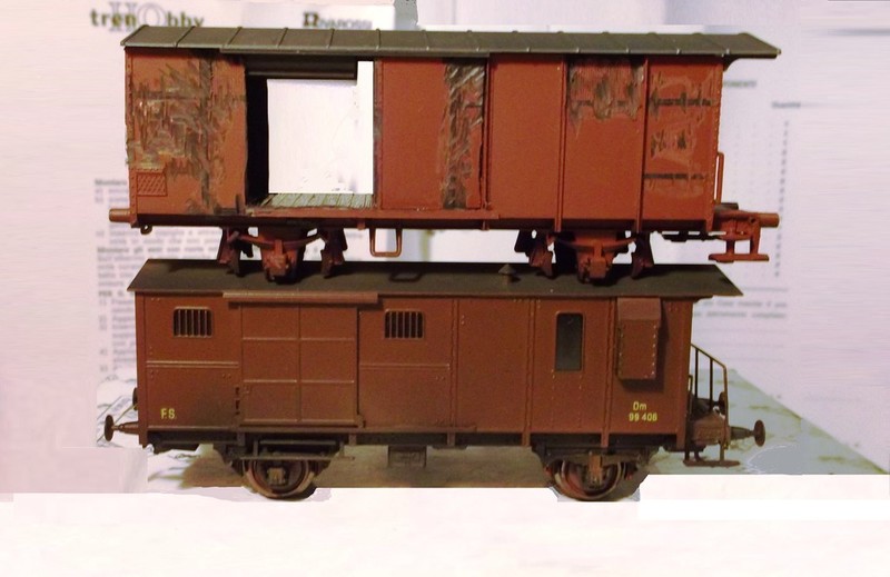

Modello RR sopra e modello SAGI sotto - lato sinistro
Modello RR sopra e modello SAGI sotto - lato destro
Si nota fondamentalmente la stessa dimensione di lunghezza, ben sapendo che il modello SAGI è scrupolosamente in scala 1:87.
Il modello RR ha un passo un po' più corto, ma questo non mi sconvolge affatto - forse pretendete che lo modifichi?.
Il mio scopo è di avere un modello Rivarossi D.O.C. del Dm, con tutte le pecche del tipo G da cui l'ho ricavato.

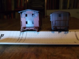

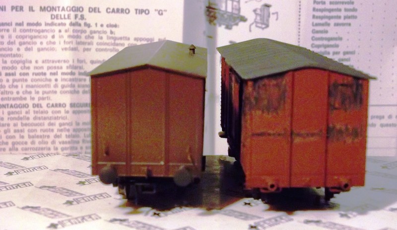

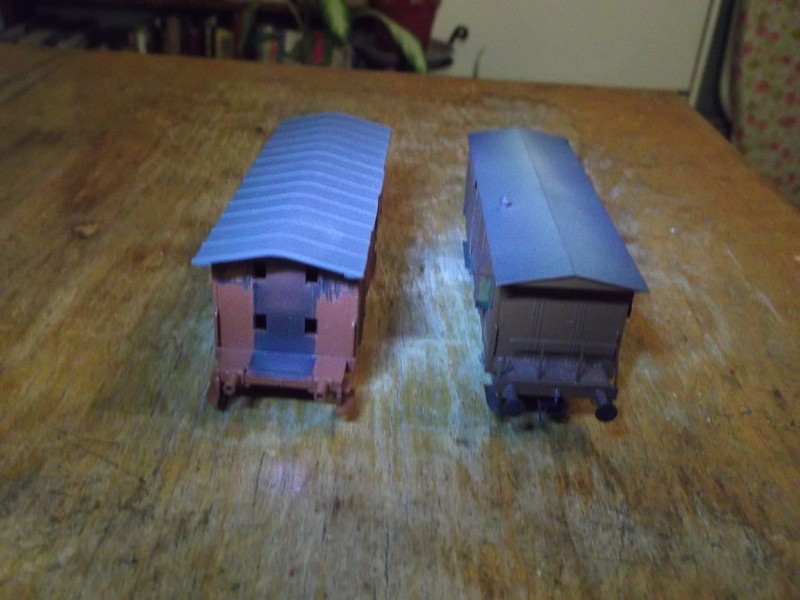

Vista posteriore: sx SAGI e dx RR
Da questa vista posteriore possiamo apprezzare di quanto il modello RR sia più largo e più "alzato" visto che appoggia sulle parasale e non su ruote.
Mi devo ricordare di fotografare l'altra testata lato terrazzino, che metterò qui.
Vista anteriore
Vista anteriore più in dettaglio
Le quattro asole sul modello RR sono per gli incastri della garitta.

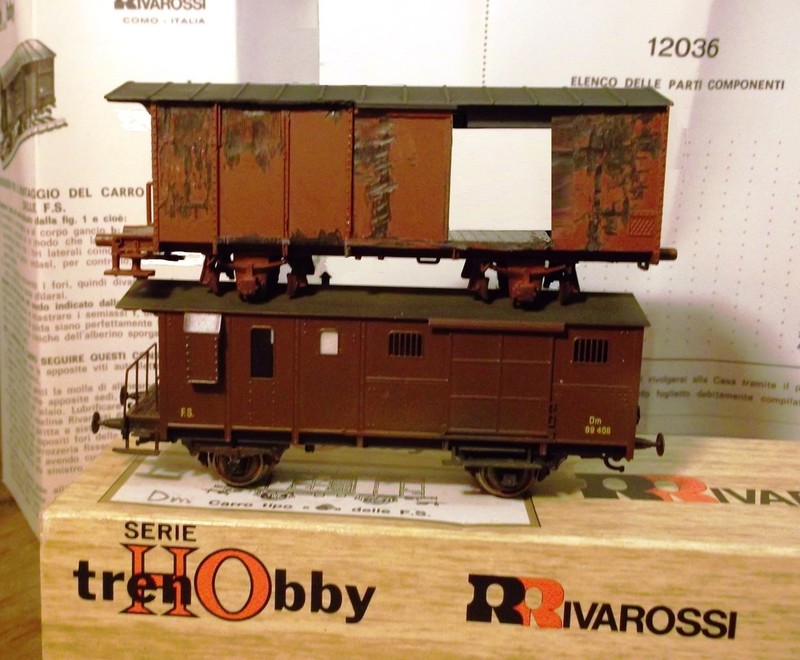

Ora riporto la vista lato sinistro di entrambe i modelli: portellone applicato sul modello RR.
Modello SAGI sopra e modello RR sotto - lato sinistro

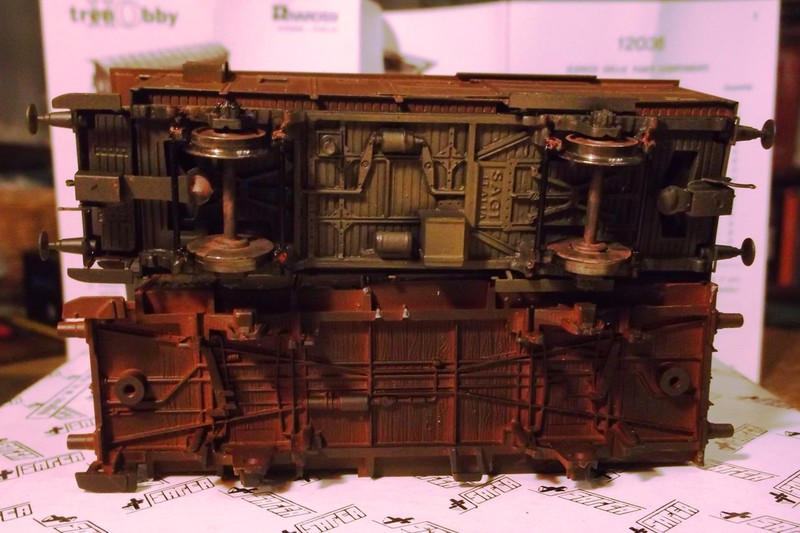

Ora passiamo alla vista dei sottocassa, totalmente diversi.
Modello SAGI sopra e modello RR sotto - vista sottocassa

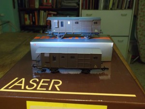

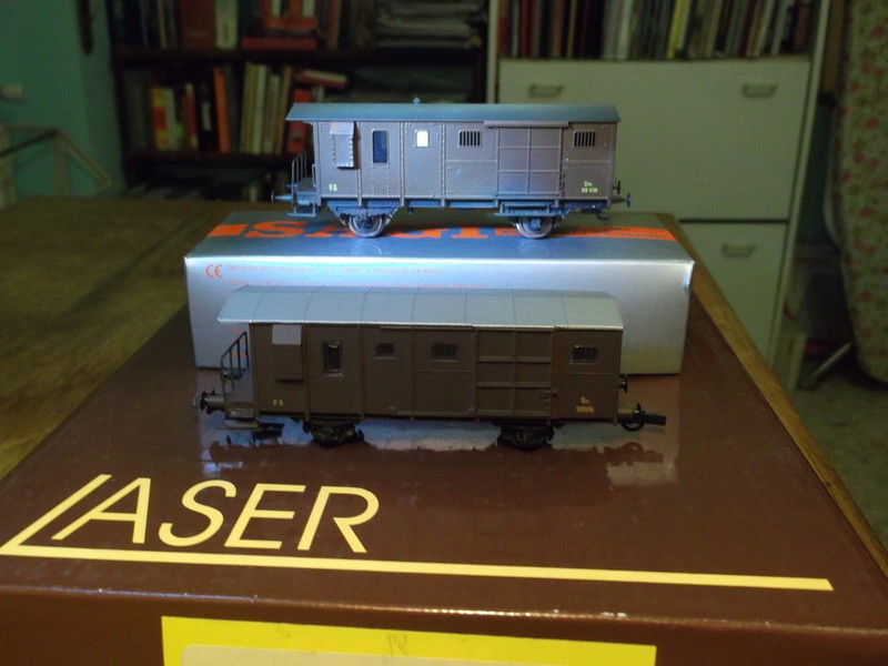

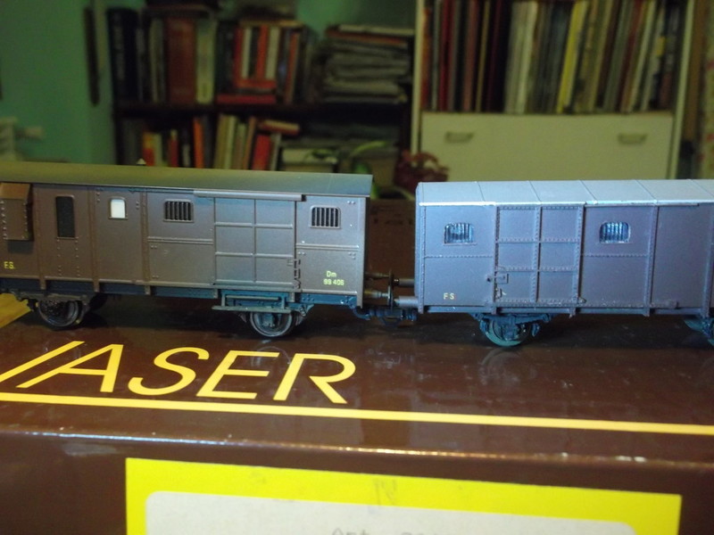

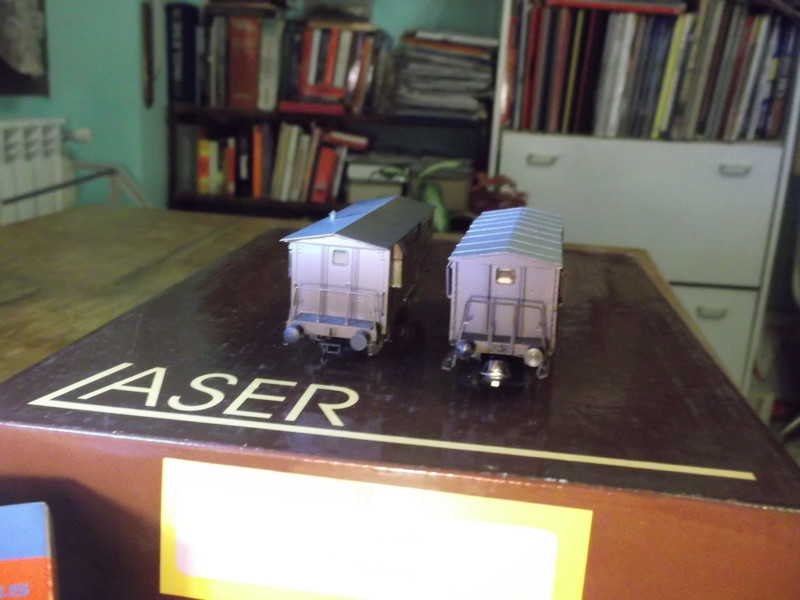

Per ulteriore comparazione, allego le foto del bagagliaio Dm per treni merci della LASER.
LASER in basso e SAGI in alto
SAGI senza aggancio e LASER con aggancio
SAGI a sx e LASER a dx

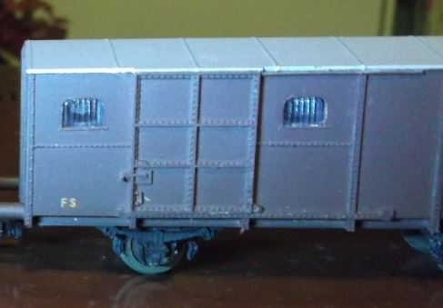

In fondo bisogna riconoscere che il modello LASER, pur essendo in plastica, ha un buon dettaglio delle chiodature sul portellone come il modello RR.
