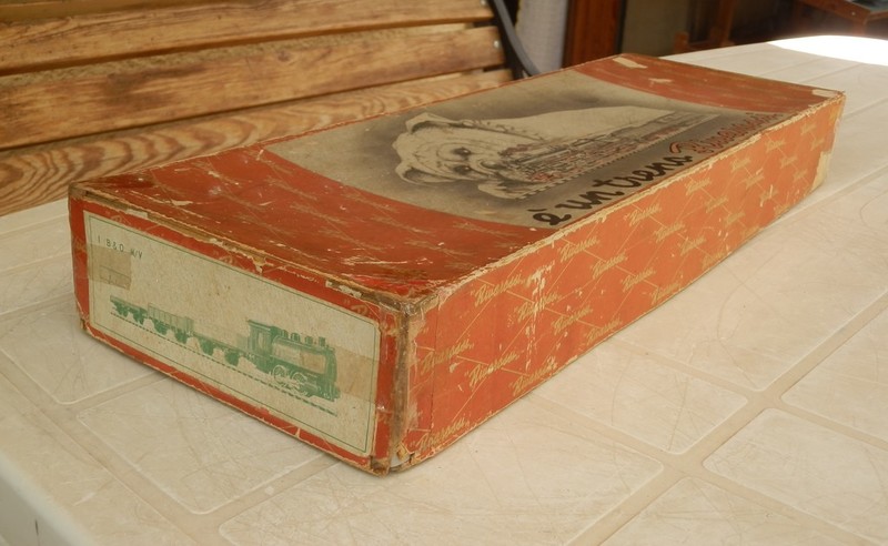

Recentemente sulla "baia" ho acquistato una confezione I & O M/V molto vecchia la cui scatola è tenuta insieme da diversi pezzetti di orribile nastro trasparente.
l'orribile nastro trasparente
Sarebbe mia intenzione procedere al restauro ma non so proprio da che parte cominciare.
C'è qualche metodo per asportare il vecchio nastro trasparente senza "estirpare" anche la finitura sottostante?
O mi devo rassegnare a tanta bruttura?
Chiedo aiuto a chi ha già affrontato il problema, spero con successo!

Messaggioda hiawatha » 20 gen 2015, 18:39
Ho letto su svariati e autorevoli forum inglesi di modellismo che il metodo migliore per rimuovere tracce di nastro adesivo è la benzina per gli accendini (Ronson ad esempio). Non ho mai provato e quindi non garantisco il successo...

Messaggioda Max 851 » 20 gen 2015, 20:18
La benzina per gli accendini o anche quella per smacchiare dovrebbe funzionare, ma consiglierei di agire con prudenza provando prima su una parte limitata e poco visibile.

Messaggioda Talgo49 » 20 gen 2015, 21:20
Il metodo di Hiawatha è ok, ho provato e funziona. Potresti anche provare a scaldare il nastro adesivo con un asciugacapelli fino a farlo staccare e poi seccare. Ho provato e di solito funziona, ci vuole solo un po' di pazienza e ha il vantaggio di non interferire chimicamente con la scatola.

Messaggioda Rosgio47 » 20 gen 2015, 23:04
Grazie a tutti e tre per i preziosi consigli che cercherò di mettere in pratica provando prima su una piccola scatola che ha due spigoli rivestiti dal famigerato nastro trasparente.
Mi procuro il materiale e ....... vi farò sapere!

Messaggioda Massimo » 21 gen 2015, 9:42
confermo: scaldare (non arrostire) con un phon il nastro finchè la colla si secca e perde di aderenza e viscosità. Quando sono molto vecchi (o la colla a bassa adesività) verrebbero via da soli... ma attenzione con calma perchè il calore ptrebbe deformare anche il cartoncino
Io proverei prima con l'aria calda e poi, come secondo atto, con la benzina... attenzione perchè la benzina potrebbe interferire con l'inchiostro di stampa.
La benzina dovrebbe penetrare sotto la superfice del nastro adesivo e non è facile passando da sopra la superfice plastica...

Messaggioda Rosgio47 » 21 gen 2015, 14:11
Come suggerito da Massimo comincerò con l'aria calda e passo passo scatterò delle foto.

Messaggioda Giorgio » 16 feb 2015, 12:52
Ci sono novità??
Mi è venuto in mente che per togliere il chewingum dalla stoffa suggerivano di metterla in freezer per un po'.
Magari funziona anche col nastro adesivo!
Piuttosto, sulla copertina di un veccio disco in vinile (ve li ricordate?), nel dettaglio Ciao Ciao di Petula Clark, su cui era stato messo del nasro adesivo, questo si è tolto da se, cioè col tempo ha perso l'adesivo e si è staccato, ma è simasto un orribilie alone scuro in corrispondenza del nasto.
La stessa cosa succede con le scatole dei trenini, presumo.
Una volta tolto in lastro adesivo non si riesce a togliere anche l'alone??????????????????
