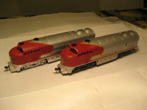

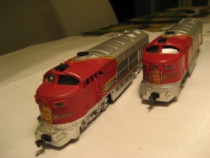

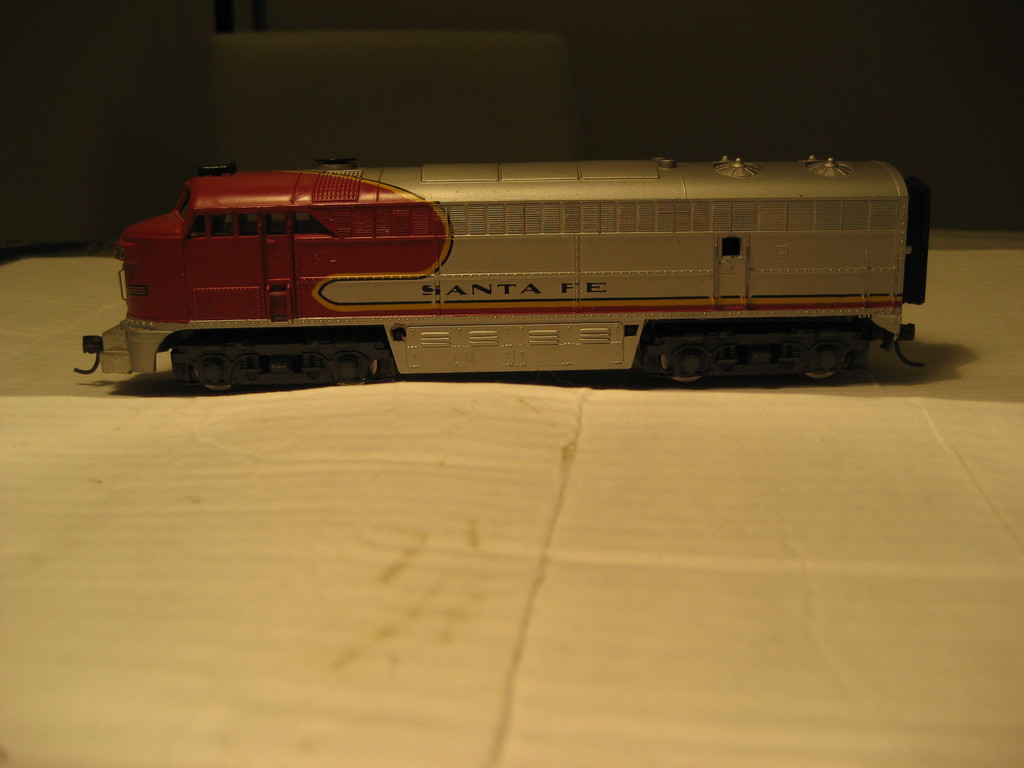

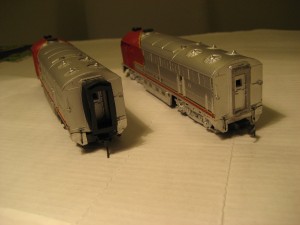

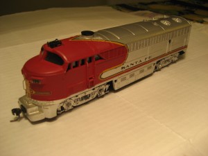

Nonostante il titolo le questioni riguardano, ovviamente, anche Rivarossi. In sostanza, a metà settembre ho portato a casa da una piccola borsa scambio, alcune loco "americane", tra le quali quelle nelle fotografie allegate, che erano state in realtà quelle che avevano attratto inizialmente e principalmente la mia attenzione. Eccole.
A questo punto qualcuno con occhio attento avrà già esclamato: "....sento odor di Mehano...!" :lol: prima ancora di aver visto la parte inferiore del telaio delle loco, con relative marcature.
E anch'io mi aspettavo di aver portato a casa quei "cloni" della Rivarossi.....anzi, in un certo senso, l'avevo "cercata" e voluta tale cosa, onde poterle valutare direttamente e metterle a confronto con l'originale, che è con me dai miei verdi anni, seppure in diversa livrea, cioè New Haven.
E poi, in fondo, non avevo mai avuto la "Santa Fè", rimasta sempre nelle aspirazioni mai concretizzatesi, come quasi tutto il contenuto delle varie pagine dei cataloghi, letteralmente "consumati con gli occhi".
Quindi se ora ci si doveva anche accontentare di surrogati ....beh, pazienza ed in fondo ero curioso non solo della "versione" Mehano, ma anche di quei ganci "Kadee", di cui (...confesso! ) ho cominciato a sentire parlare proprio qui da amici del Forum e che ho poi verificato essere veramente dei "piccoli gioielli".
Non ultimo, non mi dispiaceva neppure l'elaborazione operata da chi quelle loco aveva prima posseduto, e che aveva arricchito di piccoli "aggiuntivi". Poi, in fondo, non ci si doveva preoccupare della "taroccatura", trattandosi semplicemente di Mehano !
A casa, le ho poi provate e andavano. Quindi le ho aperte per vederne l'interno.... ma a questo punto, continua in altro messaggio, per impossibilità di aggiungere foto...

almeno uno dei carrelli argento (quello anteriore) sembra dipinto a mano...
Re: NonsoloRivarossi
Messaggioda Tricx » 14 dic 2014, 15:03

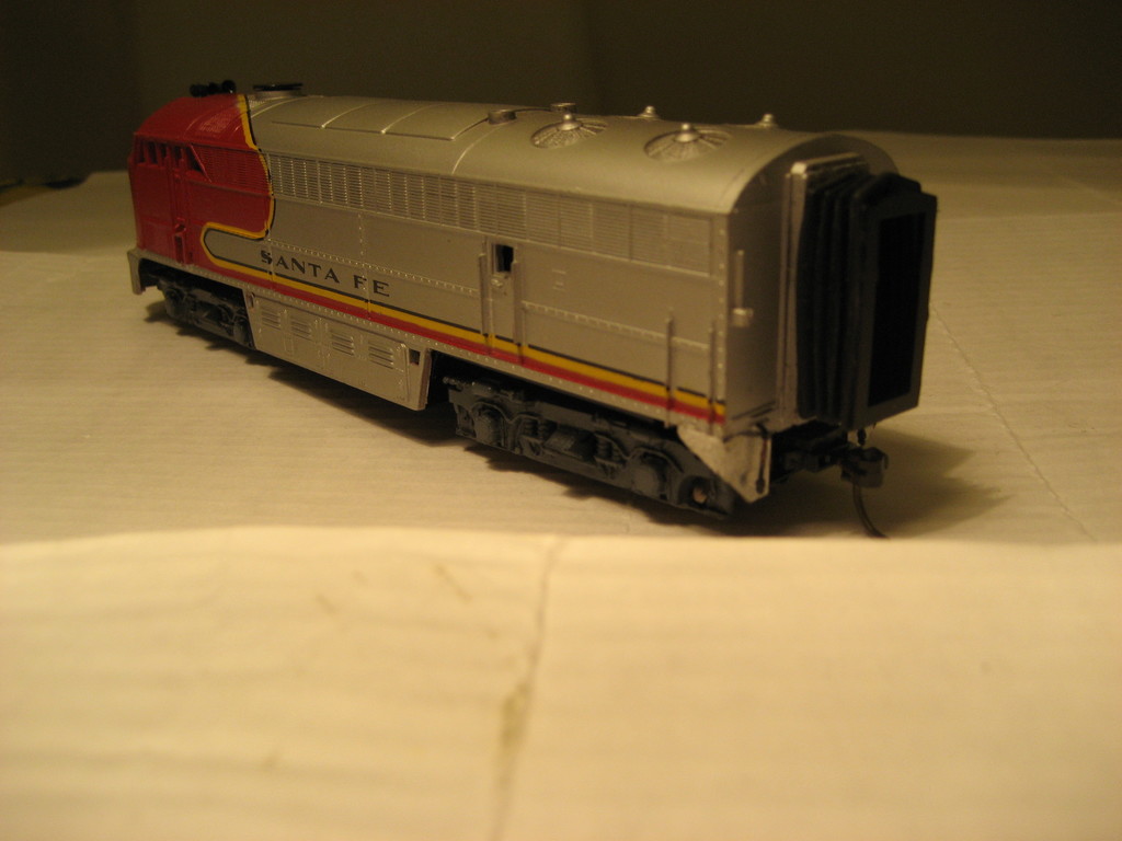

Grazie, Massimo, per aver aperto gli interventi. Prima di andare avanti, Ti rispondo. Certo, in realtà entrambi i carrelli argentati sono dipinti a mano, in maniera piuttosto rozza e approssimativa....e infatti si notano pure macchie e schizzi anche sul telaio.
Peraltro anche i carrelli color ardesia scuro ( pure un pò lucido ! (x) ) dell'altra loco sono dipinti a mano, con la stessa finezza ed attenzione di cui sopra.... :-( . E infatti se puoi ingrandire un pò la foto lo potrai notare. Anch'essi sono di plastica nera, pigmentata nella massa.
Anzitutto, come prima considerazione, si può dire che le due loco sono distanziate cronologicamente tra loro di qualche anno.
E infatti quella coi carrelli argentei, reca la marcatura sul telaio "Made in Slovenia" e si può collocare quindi agevolmente post 1991- 92, mentre l'altra è marcata sul telaio - tra l'altro sensibilmente diverso - "AHM Tempo" e risale quindi ad epoche anteriori, ma non saprei individuare con esattezza gli anni.
Se qualcuno sapesse dare qulche indicazione in proposito, sarebbe cosa apprezzabile. Tenete conto che il motore all'interno di quest'ultima, che potrete apprezzare con le foto, reca la scritta "Made in Yugoslavia".
I carrelli dei due modelli ( a parte il colore, ma quello nulla conta ), sono diversi non solo di disegno ed esteticamente, ma anche di tipologia costruttiva, essendo entrambi tipici delle rispettive epoche.
Su quella a carrelli grigi si può notare la chiara "parentela" e derivazione Rivarossi.
Anche i motori e le disposizioni degli organi e spazi interni, come potrete poi vedere, rivelano la diversità di epoche e modalità costruttive accennate sopra.
Adesso, purtroppo, devo interrompere.
Un saluto a tutti.

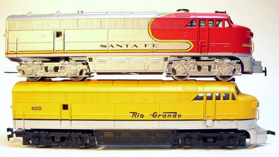

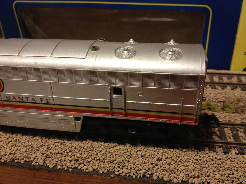

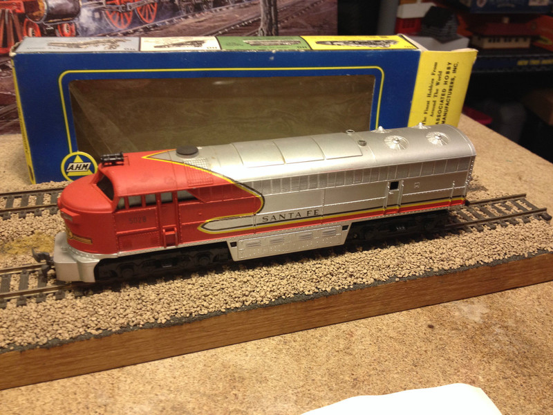

Innanzitutto mi complimento per il tuo acquisto caro Tricx questa Fairbanks Morse nella livrea Santa Fe è un modello che mi è sempre rimasto sul "gozzo" come si suol dire e A ME personalmente poco importa che sia Mehano o RR,il fascino , la bellezza e la finezza di questo modello, almeno esteticamente, su una vetrinetta o in un plastico rimane invariato e comunque ha una parentela con l'originale RR.
Volevo anch'io TEMPO FA acquistare su e bay USA ( ora STO CERCANDO IN MEZZO MONDO su e bay un trenino da regalarmi per Natale [fischse7.gif] visto che purtroppo :evil: :evil: non sono potuto andare alla borsa scambio di Novegro DEL 30 NOVEMBRE per sopraggiunti ,come temevo, problemi lavorativi, era lì infatti che contavo di regalarmi qualcosa ma pazienza... :roll: ) una Fairbanks morse Mehano , sia perché sono modelli che costano poco , hanno lo stesso identico fascino di quelle RR (BEN Più CARE) e sono disponibili nelle più svariate e affascinanti livree, poi però ,distratto da altri ritrovamenti ne ho sempre rinviato l'acquisto.
Comunque la cosa che mi lascia perplesso :shock: nelle tue belle loco (che sono almeno nel telaio indubbiamente Mehano visto le marcature che hai evidenziato nelle foto) è la carrozzeria di entrambe le unità che sembrerebbero RR originali e non Mehano; mi spiego meglio . Sul sito RRMEMORY ALLA VOCE MODELLI AMBIGUI è evidenziato con foto il confronto TRA la carrozzeria Mehano e quella originale RR ed è giustamente evidenziato che un trucco per riconoscere (almeno a prima vista) una carrozzeria Mehano da quella originale RR è che la Fairbanks Mehano presenta sotto i finestrini della cabina una rivettatura chiodata rettangolare , assente invece sul modello RR e.... sulle tue !!

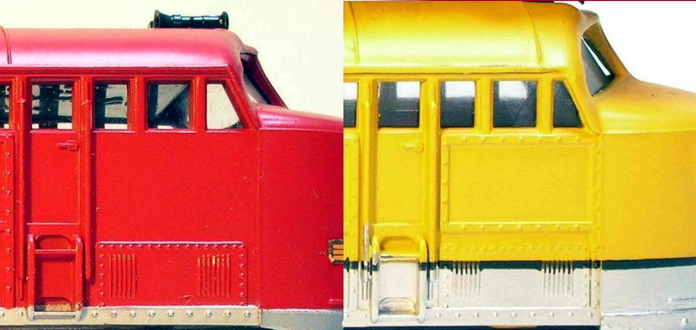

Nelle foto che ho visto su e bay USA di modelli Fairbanks Morse MEHANO AHM , queste presentavano sempre la rivettatura rettangolare sotto la cabina , mentre nelle tue 2 carrozzerie MI SEMBRA assente tale caratteristica sotto la cabina la fiancata è liscia come lo è il modello RR.
quindi I CASI SONO 2: O Mehano ha realizzato un altra versione di carrozzeria della Fairbanks Morse senza rivettature SOTTO I FINESTRINI DELLA CABINA ( come il modello RR) o le tue sono carrozzerie originali RR innestate sopra 2 telai Mehano , NON DIMENTICHIAMO INFATTI CHE L'INCASTRO CARROZZERIA- TELAIO (ALMENO CREDO) è IDENTICO IN ENTRAMBI I MODELLI . ovviamente TOGLIENDO LE CARROZZERIE DAL TELAIO E GUARDANDONE L'INTERNO POTRAI VERIFICARE E RISOLVERE IL MIO DUBBIO. -4- a tutti Berto75
le foto tratte dal sito RRM EVIDENZIANO LE DIFFERENZE TRA LA CARROZZERIA DEL MODELLO MEHANO (GIALLO DELLA RIO GRANDE)) E QUELLO RR (SANTA FE), NEL MODELLO MEHANO COMPARE IL RETTANGOLO RIVETTATO, ASSENTE INVECE NEL MODELLO RR.

E bravo Berto ! Hai colto perfettamente nel segno ! Complimenti per l'occhio ! [lupe.gif]
In effetti, appena a casa, avevo immediatamente consultato il Sito, per verificare le differenze ed ho constatato subito quanto anche Tu hai evidenziato.
Invero io non ho indetto ufficialmente un "quiz rivarossiano", però, di fatto, mi ero trattenuto al momento ( anche per motivi di spazio ), dal palesare tutto quanto avevo riscontrato.
Per la cronaca, altre differenze tra carrozzerie Mehano e RR consistono in chiodature ad X in corrispondenza degli sportelloni centrali tra i carrelli, una diversa conformazione del "cassone" anteriore coprigancio ( più "aperto" in Mehano ) e.... adesso andando sul Sito per ricontrollare, mi vengono dei dubbi anche sulla presa d'aria rotonda sul tetto della cabina e sui 4 ventilatori posteriori, che nelle foto sul Sito non riesco ad intravvedere bene. In questi punti che ho menzionato, le carrozzerie sono identiche o no ?
Le mie carrozzerie rispondono in tutto e per tutto alle caratteristiche "Rivarossi".
Quindi è chiaro che le ho aperte e ne andrò a postare foto. Ma quello che mi preme ora sottolineare, adesso che sono andato ad ulteriormente controllare il Sito, è che i telai delle mie due loco, non solo sono parecchio diversi uno dall'altro, ma essi sono altresì molto diversi dalla Fairbanks Morse di fabbricazione Mehano illustrata sul Sito RRMemory e comparata alle Rivarossi.
Al momento devo di nuovo sospendere, ma riprenderò.
Saluti a tutti.
Grazie per la conferma Tricx ! è un bel colpo che le 2 carrozzerie siano originali RR (13) (13) !! Interessante quindi le carrozzerie delle Fairbanks Morse RR e Mehano erano volendo effettivamente intercambiabili.....Allego sotto, per aiutarti nel confronto ,delle foto tratte da e bay USA di una Fairbanks mehano sempre nella livrea della Santa Fe.
L'imperiale mi sembra uguale (ma non avendo un modello RR di tale loco sottomano risulta difficile x me il confronto e con la notte che avanza gli occhi mi si chiudon sempre più.... (46) ).
Quanto al telaio hai ragione , addirittura :shock: almeno tre versioni diverse di sottocassa !! Attendo sviluppi , la cosa mi intriga , perché come dicevo, prima o poi vorrei acquistarne una anch'io su e bay USA quindi vorrei capire in che cosa si differenziano queste unità e se hanno tutte lo stesso motore o PRESENTANO soluzioni tecniche DIVERSE ? MISTERIOSI saluti MEHANOSI :lol: !!

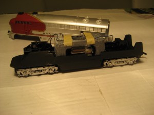

Dopo l'autentica "lectio magistralis" di Talgo 49, che ringrazio.... (3), direi che si sono fugati dubbi ed ipotesi che, in maniera abbastanza simile a Berto, mi ero, tra me e me, inizialmente elaborato.

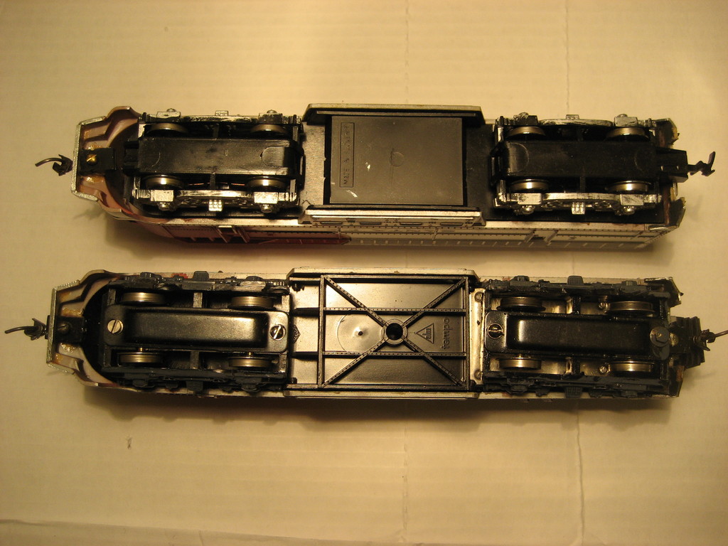

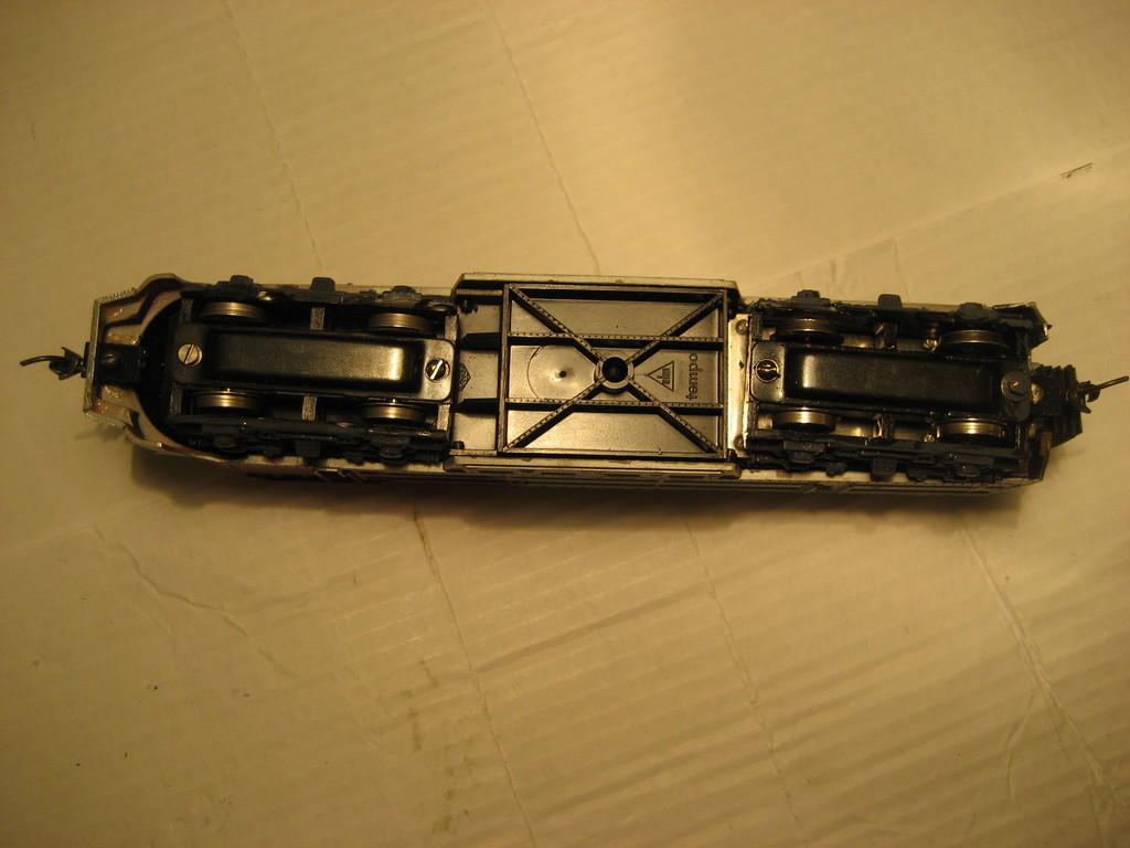

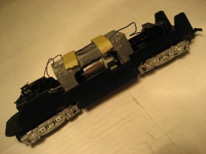

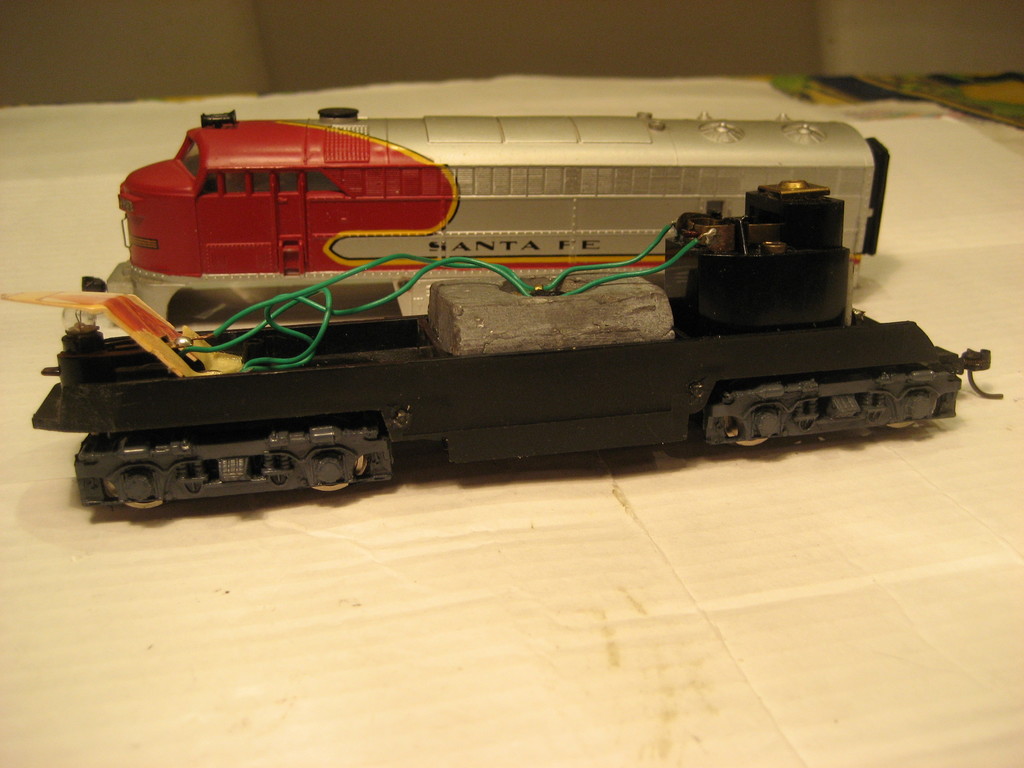

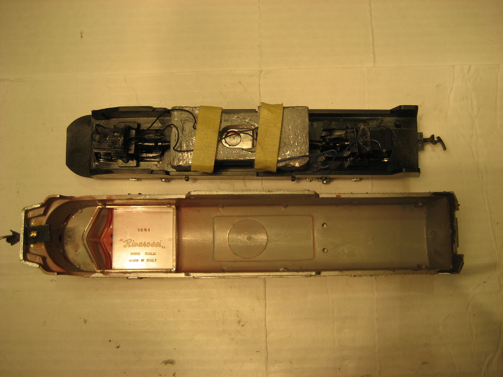

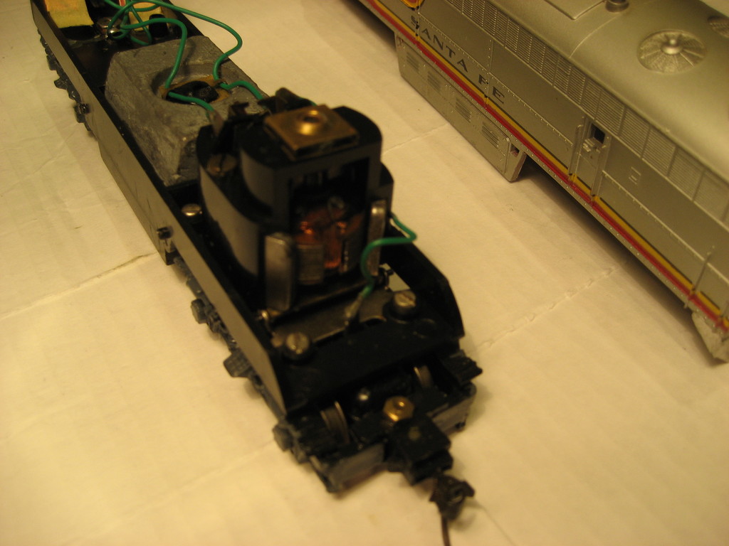

Ma lascio prima la "parola" alle immagini dell'interno delle loco, relativa sia alle carrozzerie, sia ai telai.

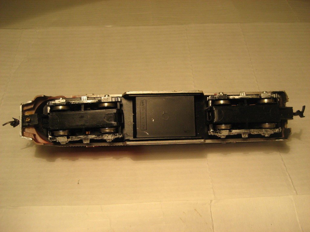

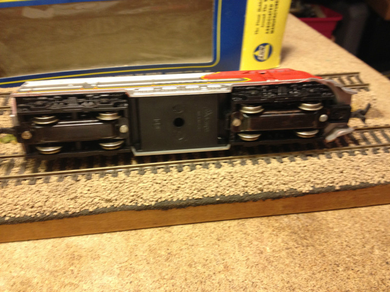

In sostanza, credo che si possa apprezzare dalle immagini, la marcatura Rivarossi sia sulla cassa, sia sulle parti trasparenti.
La parte anteriore delle loco presenta il classico "cassone" copriganci tipico di Rivarossi, con l'unica differenza dovuta all'elaborazione ed inserimento ganci "Kadee". La parte posteriore oltre a presenza di aggiunte di elaborazione nella parte bassa, vede un soffietto di intercomunicazione, anche questo di elaborazione, per mettere in comunicazione le due unità.......si, ma allora, altro che un trasformatore Lima dovevano avere !!! laught16
Come già detto i due telai sono nettamente diversi ed altrettanto le motorizzazioni. Quella più recente ha la caratteristica impostazione Mehano anni '90, con motore centrale (sotto la zavorra) e trasmissioni cardaniche su entrambi i carrelli.
L'altra è più "tradizionale", nel senso che io gli vedo una "classica ispirazione" Rivarossi, pur con le inevitabili diversità del caso. Il motore è marcato "Made in Yugoslavia" ed una certa rassomiglianza nella struttura generale, coi motori Rivarossi anni '60, io ce la vedo abbastanza, così come i "carterini" metallici dei carrelli della stessa loco, di chiara ispirazione/derivazione Rivarossi.
Purtroppo non ho ancora potuto vedere sotto di essi, ma mi riprometto di farlo e di metterne poi qui le foto.
Una notazione che devo fare è quella relativa al fatto che almeno uno dei due telai, quello più recente, presentava le sue pareti laterali nella parte anteriore, un pò "lavorate" artigianalmente e rozzamente per abbassarle ed arrotondarle, poichè evidentemente c'era qualche particolare interno della carrozzeria che vi incocciava ed addirittura io stesso ho dovuto, nell'angolo rivolto verso la zavorra (e motore) centrali, praticare un taglio e rimozione di angolino delle stesse pareti del telaio, in quanto in quel punto incocciavano contro la parte posteriore del trasparente della vetratura, con conseguente "mal chiusura" della carrozzeria sul telaio.
Anche i piccoli pioli centrali non corrispondono in maniera assolutamente esatta ( ma c'è qualche leggerissimo divario infinitesimale ) ai corrispondenti buchi quadrangolari sulla carrozzeria.
Il che mi aveva portato ad escludere certe ipotesi che inizialmente mi ero immaginato e che qui non ritengo ormai utile esplicitare, e ad orientarmi su una volontaria scelta di "cambiamento della carrozzeria" sui telai operato da precedente proprietario delle loco, per i più svariati motivi.
Adesso comunque le due loco sono chiuse perfettamente e mi sembra che, tutto sommato, non ci si possa lamentare di tale "ibridazione".
Un cordiale saluto a tutti.

Messaggioda Talgo49 » 20 dic 2014, 19:39

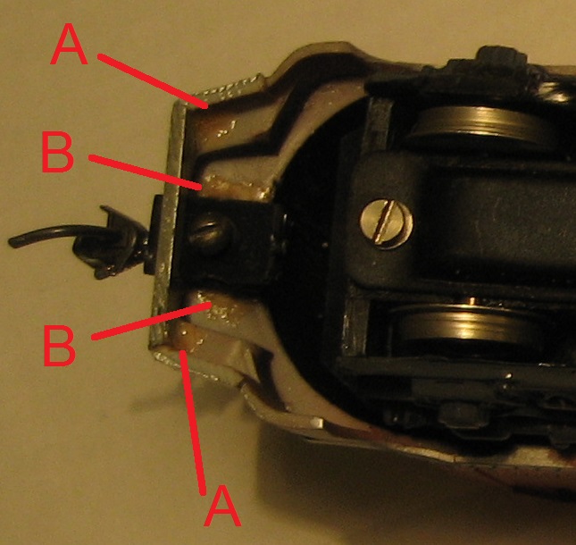

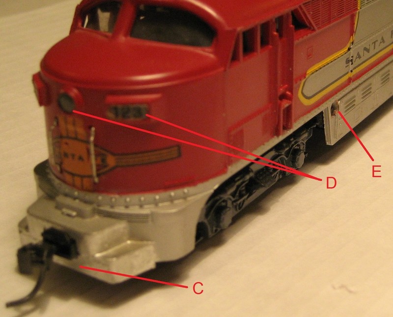

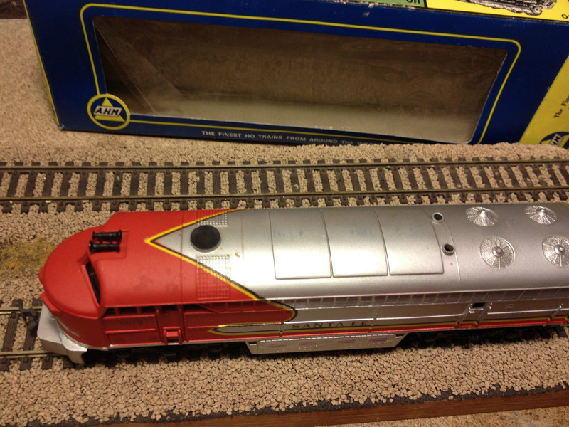

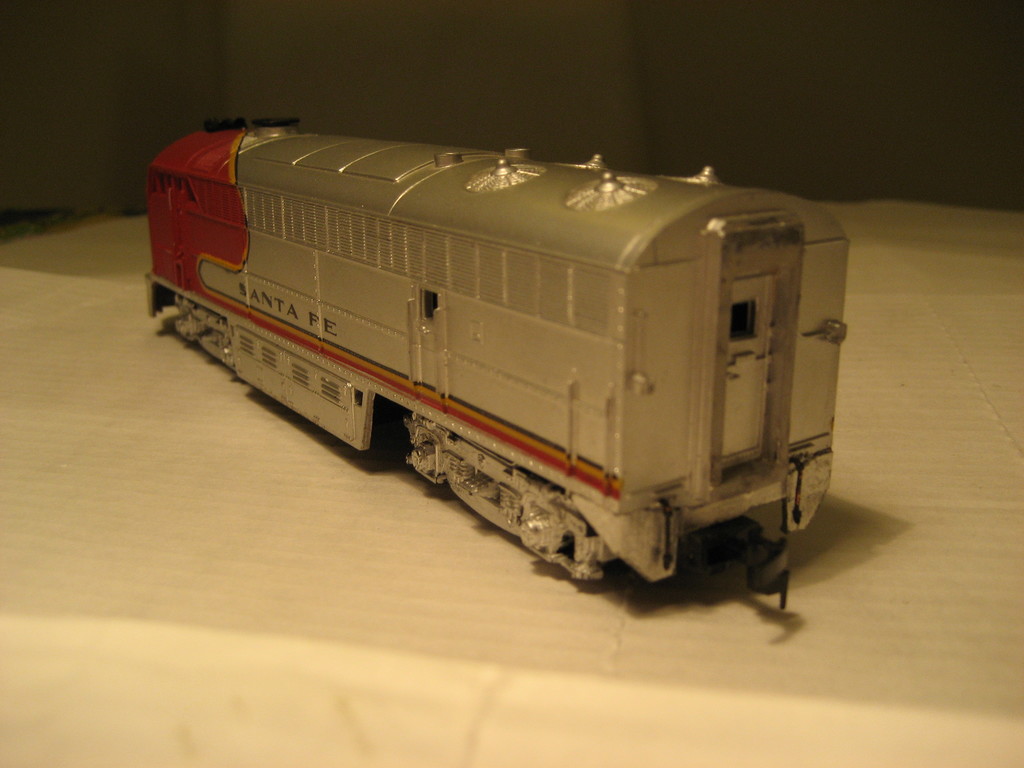

Costretto ad un entusiasmante week-end a letto con l'influenza, ho avuto modo di osservare con maggiore attenzione le foto di Tricx ed ho notato alcuni dettagli curiosi. Facendo riferimento alle foto seguenti:
- Nel modello di Tricx il pancone (C) risulta chiuso attorno al gancio, mentre nei coevi modelli Rivarossi il pancone era aperto sul bordo inferiore. Con (A) ho indicato evidenti tracce di colla che, secondo me, dicono chiaramente che il pancone è stato ricostruite con Plasticard. Anche il gancio (B) è incollato al pancone mentre nei modelli Rivarossi il gancio era collegato al carrello.
- In (D) si nota che i fori per i number boards ed il faro sono chiusi con plastica trasparente, addirittura nei number boards c'è la scritta 123.In Rivarossi questi fori erano semplicemente passanti.
- Il grossolano foro (E), al posto del normale foro trapezioidale, sembrerebbe indicare che l'aggancio tra telaio Mehano e cassa Rivarossi non fosse poi così perfetto.

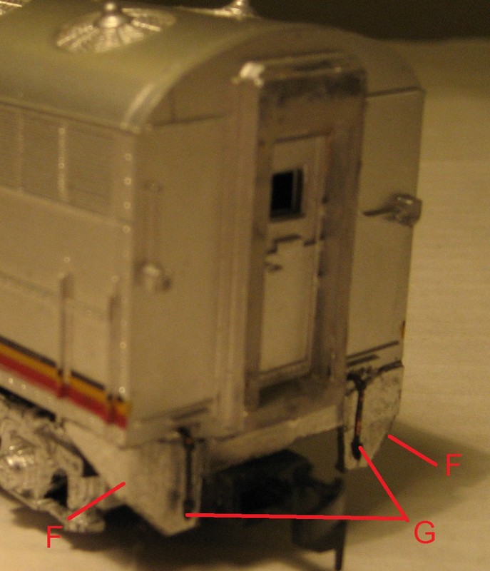

- Decisamente buffo il tentativo di schermare la lampadina con un cartoncino.
- Nei modelli Rivarossi il diaframma sullo specchio posteriore fu presente solo nei modelli in bachelite e nei primissimi modelli in polistirene, questi modelli avevano infatti lo specchio posteriore quasi liscio proprio per poter incollare il diaframma.
- Se vedo bene nelle foto della locomotiva con trazione solo sul carrello posteriore, i cerchioni di aderenza si trovano sulle ruote di sinistra e, pertanto la captazione della corrente avveniva tramite le ruote di destra. Questo è il contrario della normale pratica di Rivarossi.
- Gli angoli (F) non sono originali, probabilmente Plasticard
- Le condotte dell'aria (G) sono aggiuntivi in ottone.
Nel complesso direi che il primo proprietario ha fatto onestamente del suo meglio per ottenere con pochi mezzi un modello migliore
