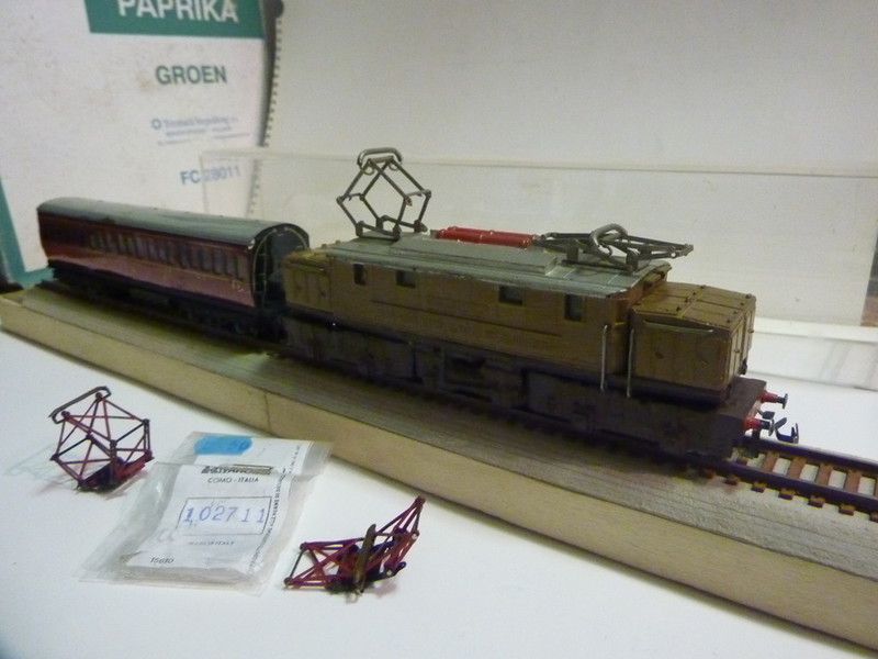

Parlo della locomotiva Rivarossi Le626/R che comprai per puro caso da studente nel 1973/4 a Leeds di seconda mano.
Allego foto recente:
Le 626 /R con ganci Simplex Hornby
su binarietto da vetrinetta (in sottosfondo).
Detta loco fù comprata per poche £. (circa 3 poche anche all'epoca), ma dovetti ripararla a cominciare dal telaio di bakelite spezzato in 4 punti agli angoli dell'alloggiamento del motore con Araldite bicomponente. Poi problema all'epoca di reperire viti metriche (M2.5? anche se spesso RR usava M2.6!). Poi riverviciarla con colori Humbrol "militari" (magari dovuti alla passione di zio Benito per cose militari!?) visto che non c'erano colori FS tra le Railway Authentic colours. Lavoro fatto da studente.
A proposito non sò cosa fare dei pantografi ed infatti anni fà comprai una versione meglio funzionante. Come si montano se non c'è foro per vite a differenza quelli originali che hanno ribattini mancanti.
Una cosa che non seppi cosa fare erano in ganci che non erano tenuti tesi centralmente. Ganci da vagone merci FS RR coevo, ma dove stava la molletta di centramento?

A proposito la carrozza in foto è una tipica tolla litografata anni 50. Né ho solo 4 e basta comprate da studente per spiccioli. Valgono ancora spiccioli causa numeri. Veramente come sapete sono in cerca di ottenere o costruire in HO e non OO!
Il mio E.626 magari non vale molto; perché senza scatola originale, riparata e ridipinta, ma però funziona benissimo ed anche se rozza è robusta da plastico.
Cosa né pensate o sono vandalo?

Penso che, se hai riverniciato la locomotiva non cambiando lo schema di coloratura (mantenendo cioe' gli stessi colori per cassa e carrelli), con quelle caratteristiche in foto, il modello dovrebbe risalire al 1953/54: una Le626/R serie Rossa venduta in UK. Unica cosa non combaciante con l'originale: il pacone rosso con respingenti anch'essi rossi;per il resto e' a posto almeno dalla foto.
L'automotrice di cui parli potrebbe essere stata una A2002 probabilmente...

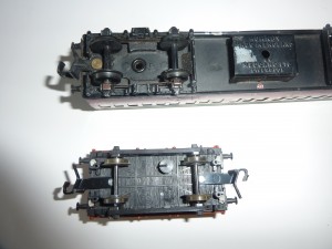

In origine ecco cosa montava:

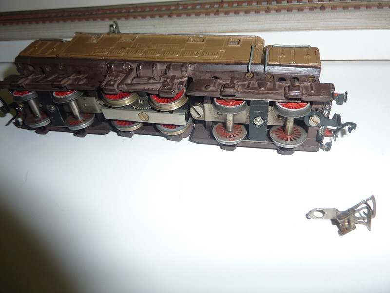

Vista del sotto. Dove stava la molla centramento ganci in origine? Che tipo?
solo uno dei ganci era nichelato, l'altro lo aggiunsi io ed era brunito. Non sapendo come centrarli, li sigillai centralmente all'epoca.... con Vinavil o simile! Adesso è rimosso senza problemi!
Come RR "centrava" i ganci per aggianciamento automatico?

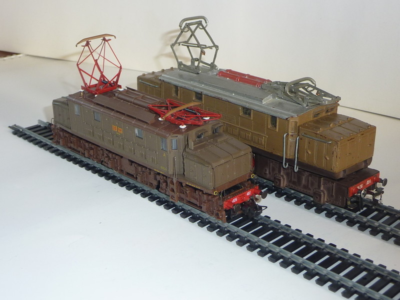

Ho notato il commento sui respingenti rossi. Guardando foto del vero le loco FS di solito li hanno bruni o neri (al vero i respingenti sono separati e si avvitano semplicemente con bulloni (alzare i respingenti con qualcosa di robusto perché pesano circa 150kg l'uno!). A pensarci mi sono riferito al mio E.428 RR nuovo a Natale 1970 ! Standard FS d'epoca Problema di non bloccare molle respingenti con vernice, ma ci riuscii!
Il mio E 428-013 con base respingenti rossi di fabbrica!
Per i pantografi, ebbi problema con le molle e ribattini. Comprai anni dopo alternativa RR e spunto per richiesta info fissaggio chiarita in altro thread Studio su pantografi Rivarossi. Grazie. Decidere se installarli ma reperire o fare i pirolini (boccole art. SFN2418) (46) .

Dalla foto postata (lato inferiore) noto che il blocco motore monta ancora la parte metallica nichelata e non scura...dunque propendo per un inizio 1953, uno dei primi modelli con le caratteristiche gia' citate. Per i ganci, dovevano essere sicuramente bruniti proprio in origine ed erano agganciati così come quelli inglesi con una piccola molletta che era anch'essa agganciata vicino alle ruote con un piccolo uncino ma, essendo il modello inglese, possedeva i ganci diversi.
Come dici tu ha le luci quindi era il modello "with lights" in cc. I colori ti ripeto sono originali secondo me, cioe' l'effetto e' riuscito perfettamente tranne i panconi come ti dicevo che avevano le decals "E626 ..." su fondo rosso ma i respingenti erano scuri e molleggiati. I mancorrenti sono quelli.
una cosa invece non e' coerente: sui carrelli mancano i piccoli corrimano frontali...questo e' abbastanza strano poiche' gia' dal 1951/52 essi eran presenti sulla maggior parte (non tutte) delle 626. Ecco perche', se originale 100%, propendo per un inizio 1953 !

Grazie di nuovo per i commenti. Vedendo http://www.rivarossi-memory.it/Riva_Loc ... _E_626.htm di nuovo ho conferma che è proprio lei con lo stesso nome. (13) (3) [09.gif] .
Così mi sono accorto errore rosso sui respingenti, ma RR fece lo stesso con le altre loco anni 60!? A proposito anche la Roco ha fatto lo stesso errore :mrgreen: ! Purtroppo non ero più in Italia per controllare localmente.

Per il centramento del gancio ho capito che non si usava la molletta art.SNF554 come venduta in riproduzione da http://www.rivarestore.com/rivarestore. ... ita=Molle# ? Per l'uncino fisso fisso mi sono appena accorto che c'è il segno (nascosto dall'asse anteriore) nel pezzo nichelato nei carrelli dove nel mio caso fù rimosso da qualcuno prima di me! Un bel problema rimetterlo con smontaggio generale e saldare in posti ristretti.
A proposito da http://www.rivarossi-memory.it/Riva_Loc ... _E_626.htm mi sà che a molti esemplari in foto mancano tali mollette ! Non è così?
Così da tale sito l'idea del gancio Simplex che di solito non richiede alcuna molla di centramento Proprio Simplex!!!

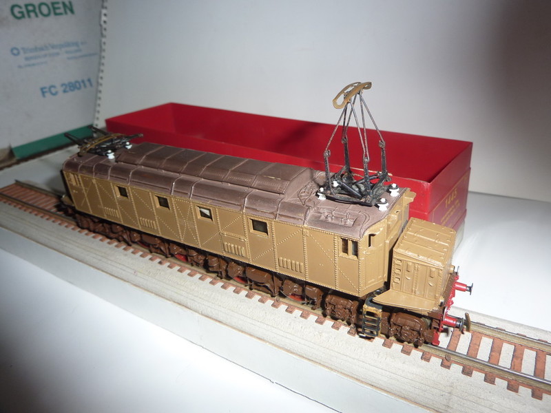

Infine ecco confronto tra OO e HO e decenni di progresso in modelli:
Stesso originale
Interessante: RR comprato circa 1973 seconda mano, Roco nuovo 1982 da Milano ma scoperto su catalogo GB. Non in stock in GB (enfasi su modelli Teutonici e vicini)!
Magari in 1982 molti modellisti GB troppo giovani per avere visti E.626 in azione a differenza dei reduci alleati che viaggiarono attraverso l'Italia a spese e servizio di Sua Maestà il Rè. Opinione mia! C'erano serie eccezioni però!
Trovo il Roco bellissimo in HO ma un pochino delicato da maneggiare. Per il mio RR, essendo già un po' pasticciato, un po' meno.

Noto che anche il modello Roco ha base respingenti rossi. Non come in foto del vero.
