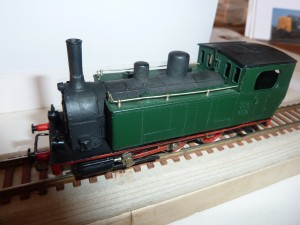

Messaggioda FNM600 » 17 nov 2014, 7:23
Adesso che so come allegare foto nelle risposte, ecco foto della mia Gr.270 serie rr Art. 51116.
Comprata e montata a Milano Natale 1970 (già fuori catalogo, ma fondo di negozio)!
Fanali forniti in scatola di montaggio,
Lampadine aggiunte.
Dipinta (solo verde in fabbrica) da sottoscritto, anche numeri su panconi.
I ganci modificati per uso su plastici di club in GB (sessioni informali) con vagoni con arpioni Triang-Hornby. [ops.gif]
Il binario è Rivarossi montato da sezioni della confezione art. 13110 (SM R) per costruire fino a 7m di binario diritto e curvo.
Profilato rotaie Modello, traversine in fibra nera tranciata (dipinte in bruno dal sottoscritto con tempere) e chiodini venduti anche come art. 100972. In catalogo anni 60 ex: pag. 39 62/63.
Loco Gr.270 da 51116 con luci aggiunte e dipinta.
