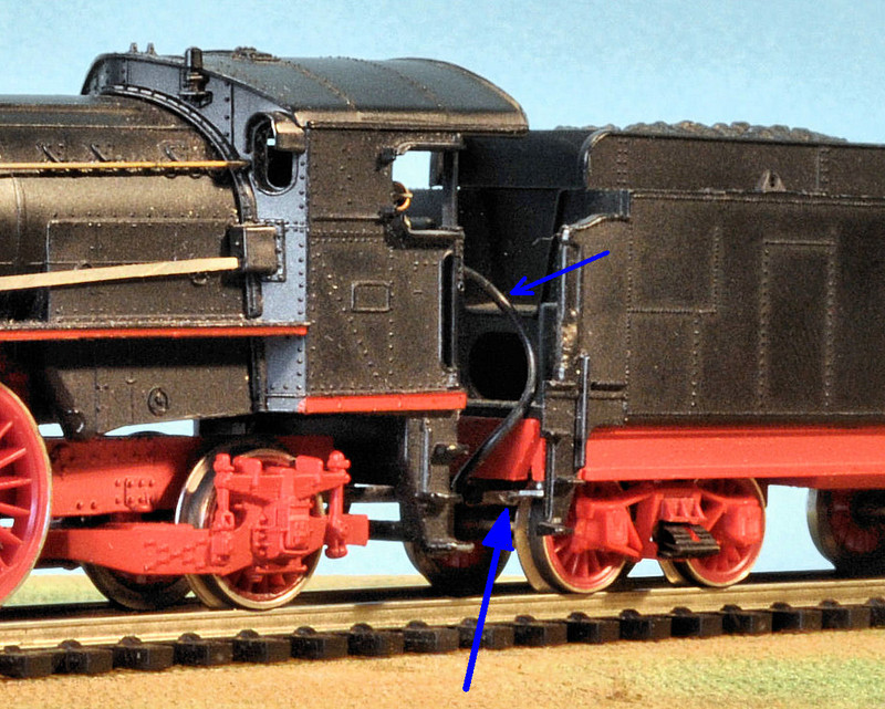

Problema del filo:
Il cavetto con "spinotto" era presente su tutte le loco anni Sessanta
Il cavetto dovrebbe avere ad un capo, un piccolo rivetto che funziona da spinotto.
Nel telaio del tender, sullo stesso lato del cavetto, c'è una boccolina che funziona come una presa:
Infila il rivetto nella boccola ed il collegamento si attiva.
Se il motore è nel tender, l'albero di trasmissione deve essere infilato tra l'alloggiamento esagonale(?) del tender ed il similare della loco. se il motore è nella cabina della loco gli alberi non sono della loco e non servono a niente.

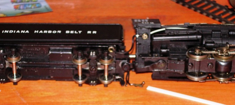

Re: La mia IHB, di cui vi parlai ... FOTO
Messaggioda FastFranz » 19 lug 2014, 12:20
Ecco le foto del disastro!!! A questo punto visto che il venditore fa orecchie da mercante (ed i miei tempi li conoscete) ho quattro opzioni:
1) Buttare tutto, in alternativa "svendere" come rottame ... (x)
2) Affidare - ammesso accetti la propsta poco ortodossa - il tutto ad un negozio con cui ho buoni rapporti chiedendo che a riparazione la ri-consegni, a mia cura e spese a mezzo corriere, all'indirizzo cui ricevo la corrispondenza durante l'assenza
3) Cercare sul forum - tempo addietro se non ricordo male qualcuno si offrì - un'anima pia che ... (MP, in caso ...)
4) Chiedere consiglio, sempre qui, circa un buon restauratore ...
Per il venditore conto di rilasciare un feed-back negativo/neutro come IMBALLO INADEGUATO & OGGETTO FORTEMENTE DIFFORME DALLA DESCRIZIONE (in modo da trasferire il messaggio di ciò che mi è accaduto ed evitare, al tempo stesso,"ritorsioni" ... :evil: :evil: :evil: =
Punto di rottura del telaio, osservare la vite "rimasta" sulla zavorra
Dettaglio dei cavetti - adesso due! - staccati

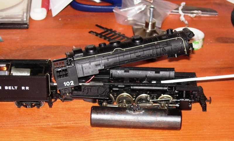

acquisto molto insoddisfacente da xxx su e-Bay,e chi vuol capire ...)?
Veramente Oliviero non ha fatto un buon lavoro :? (la scusante....: i tempi ristretti ... [fischse7.gif] )
Però scrive qui per rincarare la dose e giustificare il giusto disappunto di Francesco.
Un modello danneggiato si può vendere e, se ti diverti a ripararlo (come nel mio caso) si può comprare [però sapendo quello che compri ed al giusto prezzo!].
I problemi sorgono e grossi quando devi intervenire su un modello che un incompetente ha mal tentato di riparare.

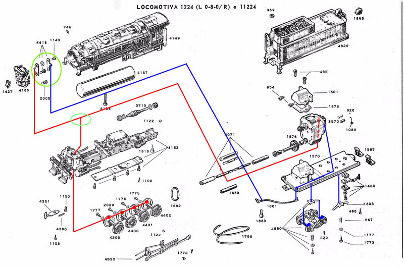

Non parlerò delle grosse sbavature di colla che impedivano il corretto rimontaggio delle parti ri-scollate e nemmeno della maldestra ed approssimativa ricostruzione del predellino anteriore sinistro ma dell'impianto elettrico. La locomotiva così come è stata presentata NON POTEVA FUNZIONARE!
Il problema si è verificato quando il maldestro, dovendo sostituire la lampadina del faro e non trovando il ricambio originale, ha eliminato l'intero portalampade (cerchiato in verde sulla tavola ricambi) e sostituito con una lampadina saldata a due lunghi fili volanti collegati al tender (tramite i previsti spinotti)
Le parti, ed i collegamenti cerchiati in verde, erano stati eliminati. quindi mancava il polo di alimentazione inerente le ruote della motrice
