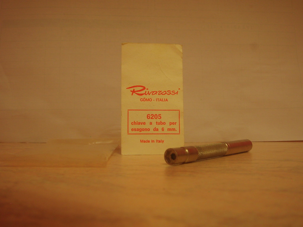

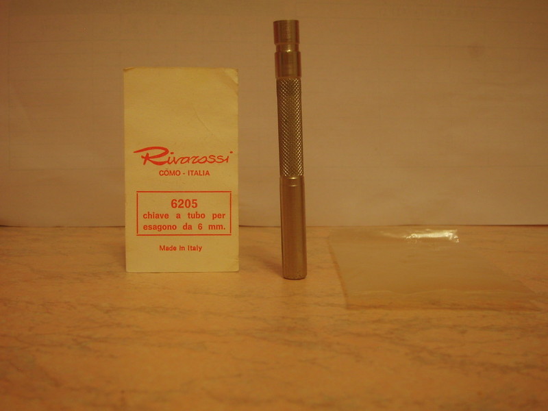

Caro Giorgio ho trovato un attrezzo originale Rivarossi che neanche ricordavo di avere tra alcuni ricambi RR; è una a chiave a tubo per esagono da 6mm. MA CHE SIGNIFICA? :cry: Era forse per montare/smontare i biellismi di loco Rivarossi o viti esagonali? Ecco la foto nel caso ti potesse interessare:
La chiave a tubo era inserita in una bustina trasparente con la sua etichetta originale
Rivarossi Art. 6205.

Mi pare, se non sbaglio, che tra i suoi utilizzi servisse per la regolazione/registrazione del "gioco" dei cuscinetti del motore "a sfere", operando sul relativo dado con forellino per la lubrificazione.
Ciao a tutti. Riccardo.
Re: ATTREZZI RIVAROSSI
Messaggioda Max 851 » 4 giu 2014, 12:20
Per i biellismi della locomotive, almeno tutte quelle con le quali ho avuto a che fare, la chiave adatta è quella sempre a tubo esagonale ma da 3 mm.
Mi sono sempre chiesto anch'io a cosa servisse quella da 6, ma credo che abbia ragione Riccardo. Ricordo che per la regolazione del gioco assiale dei motori a sfere esisteva anche una chiave aperta da 3 mm, ma quest'ultima serviva evidentemente per allentare il controdado per poi procedere alla regolazione della vite con quella da 6.
Comunque ricordo a chi volesse cimentarsi che si tratta di un'operazione difficile e delicata, da evitarsi se non è proprio indispensabile. Lo stesso Civelli racconta che per la prima regolazione in fabbrica usavano un apposito attrezzo e non la vite che poteva facilmente rompersi.

Ho fatto una verifica smontando la mia 940 con il motore a sfere: anche la vite esagonale di regolazione del gioco è da 3 mm. Allora a che serviva la chiave esagonale da 6 mm? Forse per qualche locomotiva americana?

Max 851 ha scritto:Ho fatto una verifica smontando la mia 940 con il motore a sfere: anche la vite esagonale di regolazione del gioco è da 3 mm. Allora a che serviva la chiave esagonale da 6 mm? Forse per qualche locomotiva americana?
Credo servisse per i dadi SFN 698, utilizzati per chiudere i carter dei carrelli delle loco tipo FM, AN1, ecc.
Detti dadi hanno appunto una misura di 6 mm.
Sempre restando in tema di ricordi (scusate, ma data l'ora...) la SAC (scatola attrezzi completa) se non ricordo male, credo sia stata presentata nel n.29 di HO RR, del 1958.
