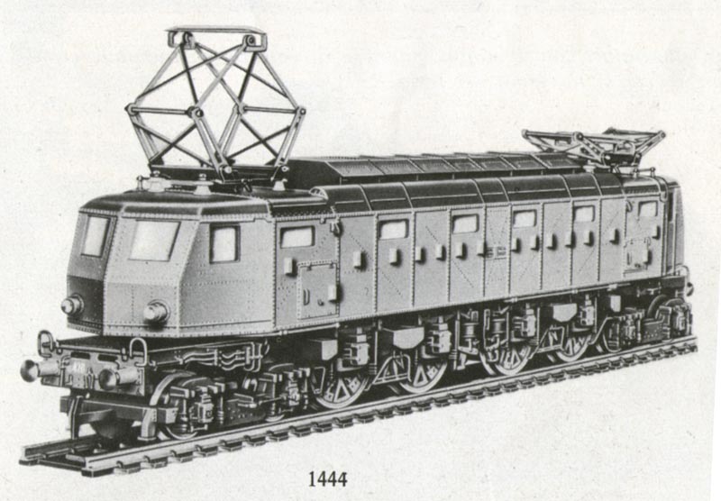

i paraneve hanno sempre caratterizzato il modello RR. Tuttavia abbiamo traccia della loro non presenza in una foto di repertorio, della primissima produzione, in cui mancano vistosamente.
E' possibile che il modello li abbia ricevuti in corso di produzione, con un adeguamento tipico di Rivarossi.
Nel tuo caso verifica che gli aggiuntivi non siano stati perduti o rimossi (si vedrebbero le due micro fessure sui semicarri), magari mascherate dalla vernice.
O, se si trattasse di un modello trenHObby, che non siano stati volutamente applicati.
Escludendo queste ipotesi, potrebbe veramente trattarsi di un modello della primissima ora.

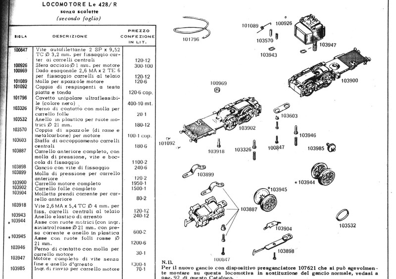

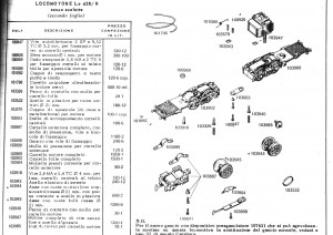

PS osservate il catalogo ricambi 1966:
Notate la definizione sotto al titolo: "senza scaletta". Nel disegno non sembrano presenti i paraneve.
:mrgreen:

Si, però se il modello è effettivamente un 1444/2, come afferma Tullo, i paraneve dovrebbe averli, come conferma il catalogo delle parti di ricambio. Saluti

Confermo che la mia Le 428/R prima serie del 1960 non ha nè scalette nè paraneve. E la parte superiore del pancone non riporta gli scansi per ospitare il lamierino paraneve (esattamente come da foto di catalogo riportata da Massimo. I modelli in mio possesso di età successiva riportano tutti scalette e paraneve.
