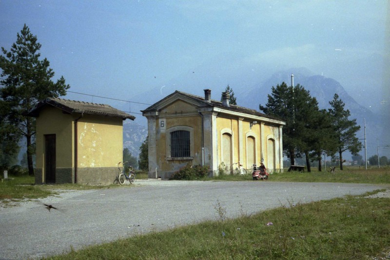

sapere, visto che la foto che illustra l'art. a catalogo rimane, prima e dopo,sempre la stessa. Il corrispondente art. 42205, serie "rr" mostra invece un uniforme tinta rosa salmone, senza stacchi di colore su pilastri e modanature. A questo punto una domanda per Max 851 sorge spontanea, e potrebbe forse fornire qualche lume: visto che non sei in possesso della scatola, cosa ti fa ritenere di essere in possesso dell'art. 35502 e non del 5502? C'è forse qualche semplificazione nelle decorazioni, o l'idea trae origine dalla mancanza di porte lato strada? Questo aspetto mi pare sia stato ormai ampiamente chiarito, ma allego a scopo documentale una foto da me scattata intorno al 1985.Saluti
Antonino

Come detto da altri e in altre discussioni, la stazione come riprodotta corrisponde nei minimi particolari al prototipo reale fino alle modifiche effettuate al vero dopo il 1985, quanto al catalogo é esistita una versione con articolo 45502, ed anche una con articolo 5502/90 che era anche questa "semplificata", ovvero era non verniciata e con le decals da applicare.
