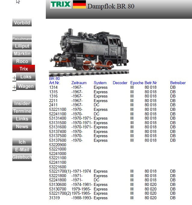

Dal sito di Helmut Kern risulta che nel 1967 e poi nel 1970 la Trix ha posto in commercio la versione in CC della Br80, ref. 2411 e 52241800.
Avranno adattato il loro carterino come aveva fatto Rivarossi o hanno adottato un'altra soluzione?

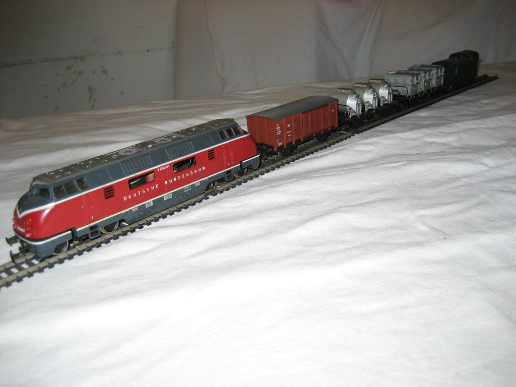

Ho inviato finalmente le foto promesse....era ora.... :oops:
Allego qui simbolicamente una foto di "convoglietto tedesco Rivarossi-Trix" della prima metà anni '60,
Ciao a tutti.

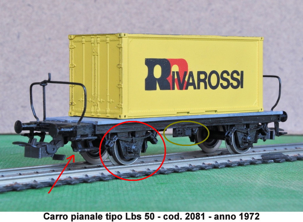

A questo punto, poichè il suddetto "pianale", realizzato appositamente con stampi Rivarossi, mi sembrava appunto troppo bello per aver avuto un così scarso impiego, nè mi sembrava corrispondere affatto ai tipici "Rivarossi" utilizzati per carichi vari, quali automezzi, cisterne, legname ecc , in versione "corta" o "media", e tra l'altro mi sembrava prestarsi in modo particolare per il trasporto di un container, mi sono domandato che fine potesse aver fatto e se fosse stato altrimenti impiegato.
In effetti ho constatato che è stato reimpiegato proprio col "trasporto container Lbs 50" degli anni '70,
codici 2079-2080-2081, il cui carro presenta le stesse caratteristiche sopra evidenziate, la stessa morfologia, mentre l'unica differenza mi sembra consista nel fatto che nei "Rivarossi-Trix" il pianale riproducesse la sola intelaiatura, mentre il pianale "Lbs 50" (che non ho mai avuto), mi sembra avere la superficie unica, tipo "tavole di legno", mi pare sovrapposta alla suddetta intelaiatura.

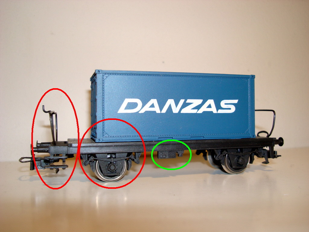

Nel dubbio di non essermi espresso con correttezza terminologica quando ho parlato di "sale" (che sarebbero un pò diverse nella versione italiana ed in quella tedesca ), allego alcune immagini in cui il particolare preso in considerazione è evidenziato in un cerchietto rosso.
Forse quello che intendevo è detto "portasala" ?
Nelle stesse immagini sono anche indicati con frecce altri particolari relativi a quanto nel precedente messaggio descritto.
Saluti a tutti.
