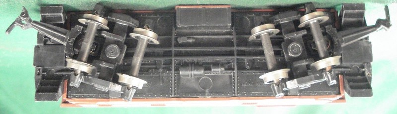

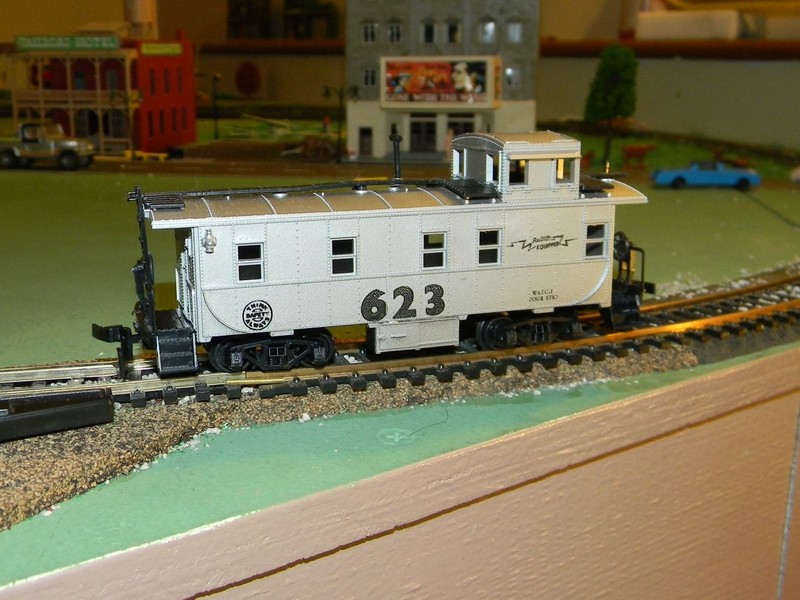

condivise ; comincio pertanto a postare due foto di un caboose per esternare una delle perplessità:
il carro non ha le lanterne di coda e gli altri particolari che lo identificherebbero come Athearn, secondo quanto emerso nell'altro filetto, ma . . . . la cupola ha
i mancorrenti; la produzione è di Hong Kong e gli assi e gli stessi carrelli mi sembrano RR style; cosa pensare?
Saluti Antonino

Messaggioda Oliviero Lidonnici » 15 dic 2013, 17:25
Prova a rispondere Oliviero.
Effettivamente è un bel mischietto o esercizio di copiatura:
La cassa con le passerelle è al 99 % Athearn (anche il numero delle file delle chiodature!) ma c'è l'incongruenza della presenza dei mancorrenti angolari sul tettuccio della vedetta (quindi non è Athearn)
Le scalette metalliche e le manopole comando freni sembrano Rivarossi.
Il telaio invece è abile imitazione RR ma varie piccole differenze dimostrano diversa provenienza.
I carrelli non sono RR, sembrano Tempo. Le ruote potrebbero essere RR (Tempo le fa di sola plastica) ma le ruote si cambiano con facilità, quindi potrebbe essere una miglioria di un precedente proprietario (quindi non è RR).
Per concludere lo ritengo sicuramente una copia.
Ultima modifica di Oliviero Lidonnici il 15 dic 2013, 23:01, modificato 2 volte in totale.

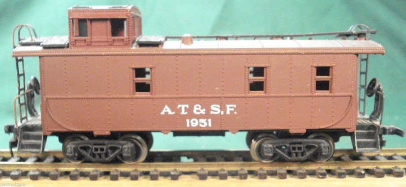

Messaggioda nino44 » 15 dic 2013, 20:08
. . . . questo invece avrebbe tutte le carte in regola per provenire da uno stampo Rivarossi, ma ha la passerella riportata, quindi siamo sempre . . . . in alto mare.
Faccio queste considerazioni, in base alle conclusioni dell'altro filetto sull'argomento caboose. Comunque questi due carri rappresentano i soli tipi di cupola caboose
AHM che ho avuto modo do osservare su Ebay USA .
