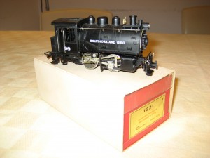

Messaggioda Tricx » 30 giu 2013, 16:33
...Non ha messo purtroppo la minigonna.... laught16 ...e c'è poco da ridere.

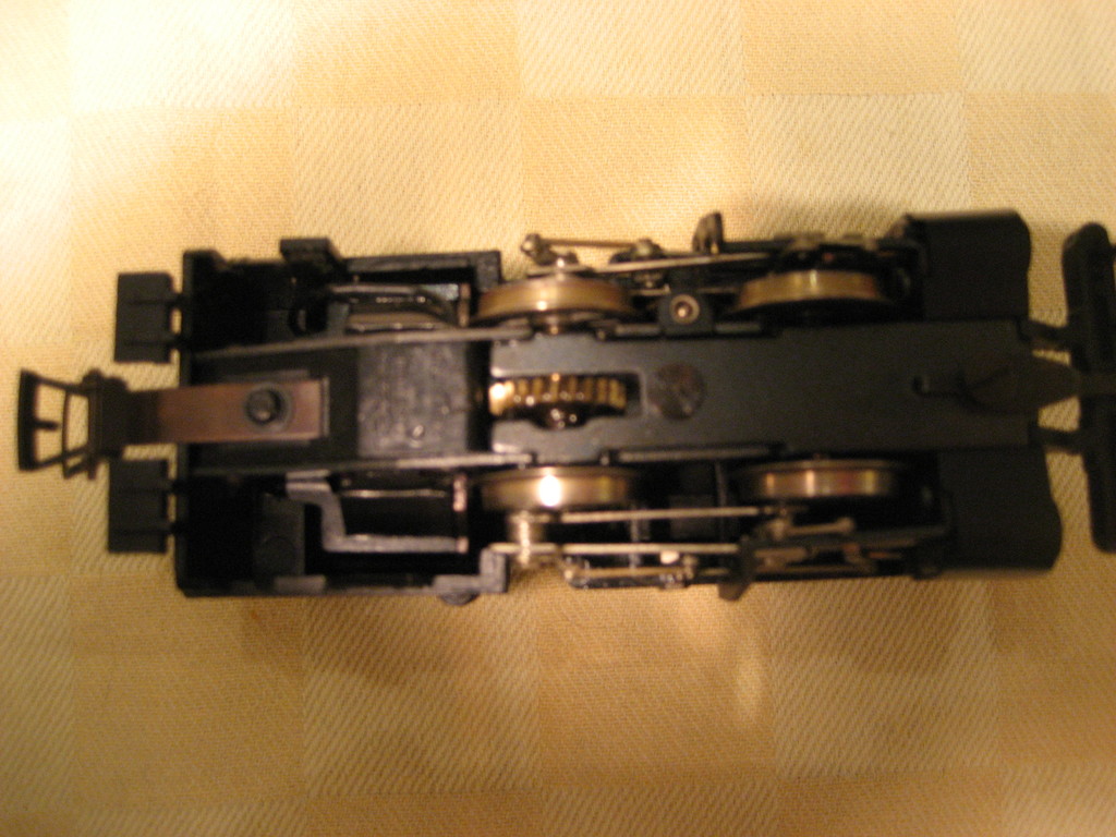

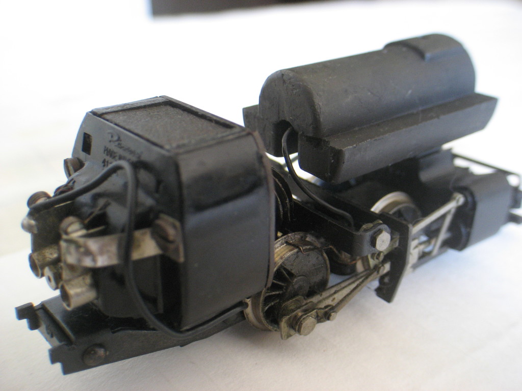

Qualche tempo fa ha smesso di funzionare, così, d'improvviso. Non avevo fatto nulla di particolare da causarne guasti, ed era sempre andata benissimo; qualche tempo prima avevo provveduto ad una bella lubrificatina e dopo tale intervento era ovviamente andata benissimo.
Da quando ce l'ho (1966-67) non l'ho mai smontata
Ho provveduto agli ovvi controlli preliminari, mettendola sul binario con altre loco di sicuro funzionamento, che in sua presenza non partono; togliendola dal binario quelle ripartono regolarmente.
Ora quindi, per tentare di vedere il da farsi, dovrei staccare il telaio dal motore.
Adesso ve la mostro nuda!
E se qualcuno ha qualche consiglio od avvertenza da darmi lo ringrazio anticipatamente, scusandomi per la mia latitanza in questo periodo dal forum, che ho comunque continuato a seguire.
Un saluto a tutti.

Re: Dockside in corto !
Messaggioda Oliviero Lidonnici » 30 giu 2013, 18:41
SPERO VERAMENTE DI SBAGLIARMI........ (x) :? (x)

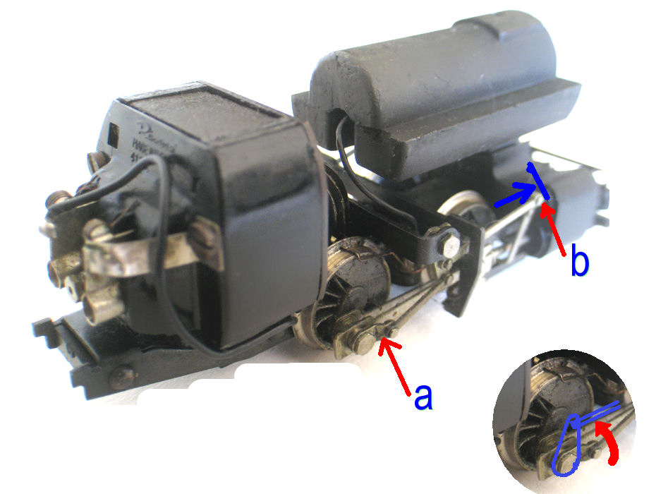

dalla tua foto mi sembra di vedere che i biellismi si sono allentati... e grippati (x)
L'elemento segnato con la lettera "a" dovrebbe essere girato approssimativamente come lo schizzo in blu nel cerchio.
Così come è posto sulla tua loco, costringe il biellismo a fine corsa "b" e lo blocca.
Con i biellismi incastrati, se hai insistito troppo a muovere la loco, col trasformatore a massimo voltaggio, potresti aver bruciato il motore (spero di sbagliare!!!)
Però se il trasformatore che usi è debole, forse il motore non è fuso ma l'assorbimento del motore bloccato, impedisce il movimento di altre loco sul binario ....cioè assorbe tutta la corrente disponibile e non ne avanza per le altre (spero che sia così!).
Innanzitutto cerca di sbloccare i biellismi (comunque li devi regolare: la posizione è errata) ATTENTO! la posizione è critica.
Per vedere se il corto circuito è causato dal motore leva uno dei carboncini (prima prova col destro nella foto poi rimettilo e prova col sinistro) e ogni volta (se non hai un tester)alimenta provando con altra loco sullo stesso binario....come hai già fatto.
Cosa farebbe Oliviero:
primo: tolgo il motore svitando le due viti (e sto attento a non perderle! Yellow_Flash_Colorz_PDT_02 )
secondo: senza motore, vedo se ruote e biellismi girano regolarmente (ma non credo! (x) )
terzo: alimento il motore staccato.......poi decido dove intervenire
Buona fortuna da Oliviero (13)

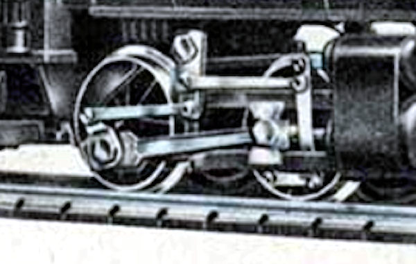

confronta la posizione dei biellismi nel disegno, col tuo modello
PS: ho riletto attentamente il tuo scritto: la "bella lubrificatina" è al 90% la causa della rottura. Il lubrificante è penetrato nella sede dei bulloni che bloccano i biellismi alle ruote. La vecchia plastica della ruota si è microfessurata e il bullone si è allentato, alterando la posizione del biellismo che è grippato.
Ora devi smontare completamente i biellismi e pulire l'olio e sgrassare. A questo punto se il tuo modello ha microdadi annegati nella plastica della ruota sono loro gli indagati: devi sfilarli delicatamente, pulire la sede e incollare i dadi con poco Attak. ATTENZIONE!!!!! la colla non deve sporcare la filettatura e il dado deve essere perfettamente rimesso nella plastica al suo posto .....se è storto è finita!!
Se non ti ritieni abbastanza preciso, limitati a pulire senza estrarre il dado. Il dado però lo devi comunque bloccare! Quindi prova ad incollarlo facendo penetrare microgocce di attak con la punta di uno spillo, tra plastica e dado, sempre senza sporcare la filettatura. Se sono presenti crepe nella plastica della ruota, cerca di limitarle con attak e spillo con CAUTELA e PAZIENZA!!
OLI
Messaggioda Tricx » 30 giu 2013, 22:43

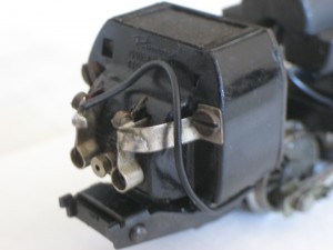

Per togliere il motore (cosa che già prevedevo di fare ed ho fatto), è necessario togliere previamente la zavorra, così da poter svitare le viti che ancorano il motore stesso.
Però annegato nella zavorra vi è il portalampada, il cui cavo di alimentazione (di uno dei poli) è collegato ad uno spinotto sul lato destro della loco, che non so come sganciare/estrarre.
Non sapendo esattamente dove fare leva o estrarre, ho preferito evitare di far danni.
Ho però staccato la zavorra, lasciandola però ancora collegata elettricamente con quel cavo. Sono riuscito comunque a svitare le viti che trattengono il motore, il quale è anch'esso collegato elettricamente con uno dei poli, l'altro essendo a massa col telaio. Anche il cavo del motore è collegato al suddetto spinotto.
Comunque, staccato (meccanicamente) il motore, le ruote ed i biellismi girano regolarmente.
Vorrei però poter staccare completamente la zavorra scollegando anche il cavo portalampada ed il suddetto spinotto; parimenti vorrei distaccare anche elettricamente il motore e vorrei sapere se anche in questo caso basta scollegare quello spinotto, oppure bisogna proprio dissaldare il cavo sulla spazzola, cosa che preferirei evitare, essendo totalmente diguno di saldature (...ebbene sì, lo confesso!...)
...un piccolo saldatore elettrico ce l'ho...ma non l'ho mai sinora usato...
Lo spinotto di cui ho parlato è quello la cui parte inferiore si vede nella foto allegata, al centro tra le due ruote del lato destro.
Un saluto a tutti. Riccardo.

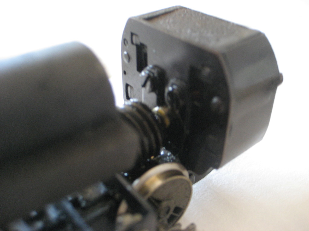

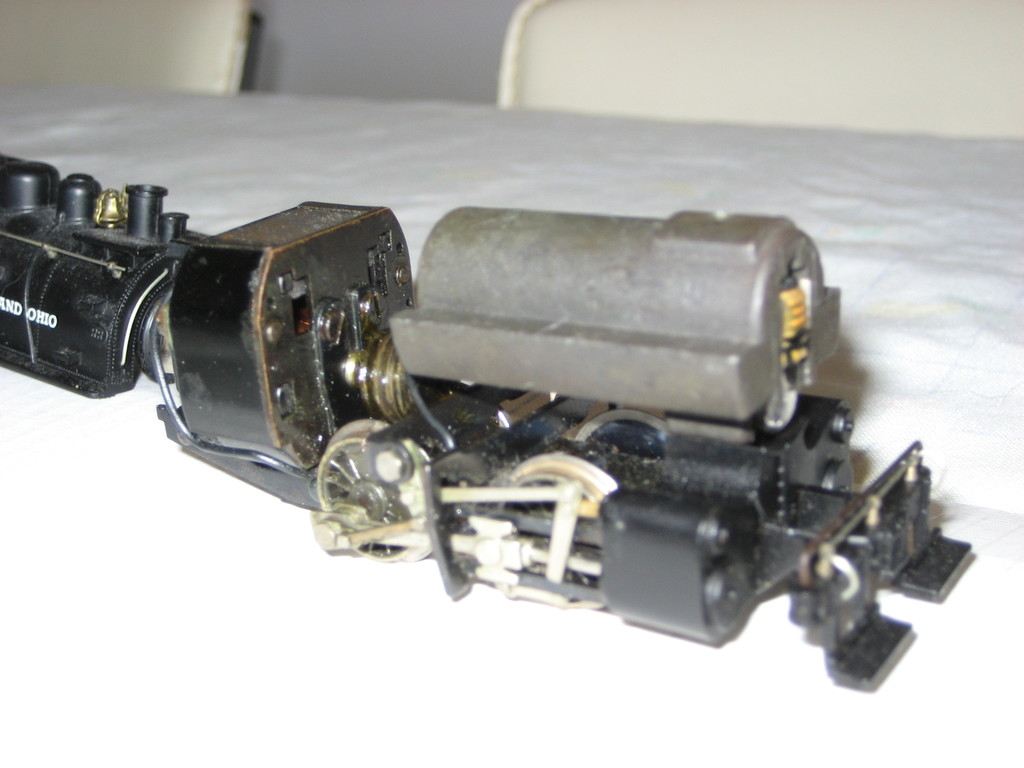

Messaggioda Tricx » 30 giu 2013, 23:37
Sono riuscito a togliere la zavorra scollegandola anche elettricamente, agendo dal di sotto con una piccola punta e spingendo con estrema attenzione.
Confermo che ruote e biellismi girano perfettamente senza alcuna impuntatura.
Ho staccato il motore dal suo supporto, lasciandolo però ancora collegato elettricamente: posso anche così provare a dare corrente sulle spazzole, per verificarne il funzionamento, o c'è qualche controindicazione?
Messaggioda Tricx » 1 lug 2013, 0:14
Aggiungo un'altra puntata: staccato il motore dal suo supporto, lasciandolo però collegato elettricamente, ma inserendo tra motore e telaio un pezzo di cartoncino per isolare le due parti, ho dato corrente alle spazzole ed il motore gira che è un piacere....il che mi fa molto piacere....ma resta il mistero del perchè il motore nella sua sede non funzioni.
Per scrupolo ho ancora provato anche a togliere il cartoncino che avevo inserito quale isolante dal telaio ed il motore funziona benissimo allo stesso modo di prima.
Se qualcuno ha qualche idea su questo mistero.....grazie.
Messaggioda Tricx » 1 lug 2013, 1:10

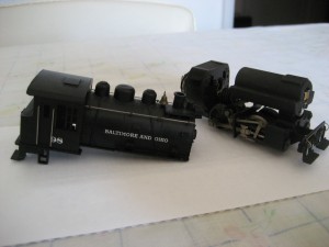

Boh...!...misteri della psiche lariana !....dopo le verifiche precedenti, rimontato il tutto nelle proprie sedi, (al momento senza carrozzeria), la loco messa sul binario va perfettamente!
Probabilmente, non so per quali misteriosi motivi, la vite senza fine può darsi si fosse posizionata in modo non regolare sulla sottostante ruota dentata che trasferisce il moto all'asse.
Comunque, per stavolta l'ho scampata, e tutto è bene quel che finisce bene, anche se dovrei aspettare a parlare dopo aver messo anche la carrozzeria....purtroppo non si sa mai.
Saluti a tutti. Riccardo.
