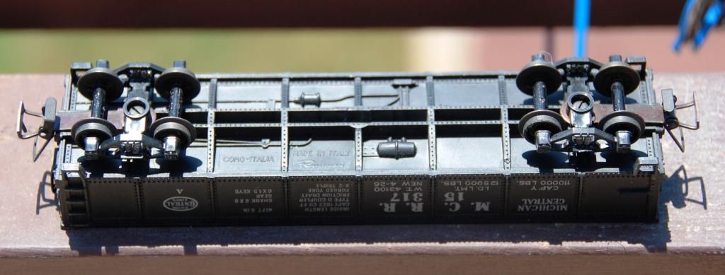

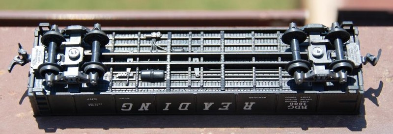

Se puoi, mettici delle foto viste dal basso.
Avrai notato se i carrelli sono identici se visti di fianco (tutti "Archbar" o tutti "Bettendorf").
Se riesci a svitarli dal rispettivo telaio, e la sostituzione appare immediatamente fattibile, procedi.
Ma se uno ha una barra imperniata e l'altro l'aggancio solidale col carrello, consiglierei di non farlo.
Può darsi che abbiano una diversa altezza del perno.
Fai queste indagini e scrivici cosa ne viene fuori, meglio se con foto allegate, così ci cliccano tutti per la curiosità.

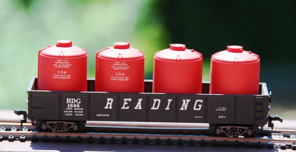

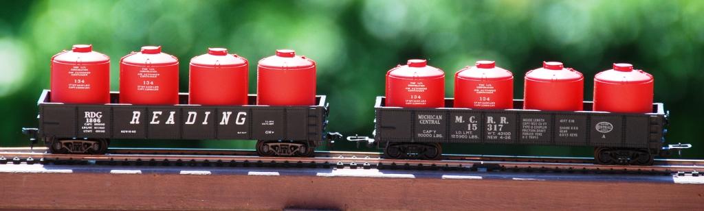

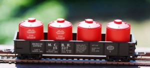

Allora, ecco le foto (ho un pò pasticciato con l'ordine delle foto, sorry, ma dovrebbe essere chiaro il contenuto):
I due Carri. La differente, marcata, altezza dei ganci non promette nulla di buono
Carro M.C.R.R.
Carro READING (sotto)
Carro M.C.R.R. (sotto)
Carro READING

sembrano diversi anche i bidoni rossi, su uno dei due sporgono molti di più rispetto alle sponde...
I carrelli del Reading dovrebbero essere i CX, mentre quelli dell'altro addirittura i C1...
