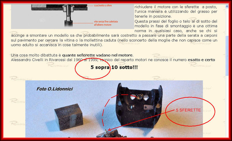

Caro Giorgio ti ricordi questo argomento? E quanto ci abbiamo su discusso?
Pochi giorni fa ho acquistato, a pochi euro, il rottame di un "Calimero" allo scopo di recuperarne il motore e qualche pezzo che mi serviva.
Il motore girava bene, nonostante i carboncini quasi completamente consumati. Essendo molto sporco ho deciso di smontarlo (con la consueta prudenza per non perdere qualche sferetta).
Nel cuscinetto superiore ho trovato 6 sferette. Ho rimontato: funziona. Ho rismontato e ho tolto una sferetta.....non va bene. Ho ripulito, lubrificato, cambiati i carboncini e........rimessa la sesta sferetta. Gira che è una meraviglia!

Ho visto la foto su RRM, sembra che più di 5 sferette non possano entrare. E' possibile che il motore a 6 sfere sia un'altra versione di motore "fuori standard" (costruito probabilmente da una ditta esterna) come era ad esempio quello bianco?

vr80 ha scritto:Ho visto la foto su RRM, sembra che più di 5 sferette non possano entrare. E' possibile che il motore a 6 sfere sia un'altra versione di motore "fuori standard" (costruito probabilmente da una ditta esterna) come era ad esempio quello bianco?
Non penso: esternamente (ma anche all'interno) appare identico agli altri
Massimo ha scritto:le sferette avevano un pò di gioco tra loro. E' possibile che avvicinandole strette strette ce ne stesse una in più
Non escludo alcuna ipotesi ma ricordo che quando ho ricostruito la "famosa" B&O 96, non sapevo quante sferette mettere nel motore e chiesi aiuto al forum con "S.O.S. pallini". Tra le varie risposte (29/06/2011), il "nostro" hiawatha suggerì: "12 pallini sotto e 6 sopra".
Probabilmente lui aveva smontato un motore da 6 sferette. Ma quando tentai di mettere 6 pallini nel motore della Shifter, appena in moto, il motore grippò e sputò fuori un pallino. Sei sferette non ci entravano proprio!
Se Luciano ci legge: ti ricordi su quale motore contasti i famigerati pallini?
PS. a questo punto anche il secondo valore di Luciano: "12 pallini sotto" potrebbe esser vero (almeno per alcuni motori) (x) ?
