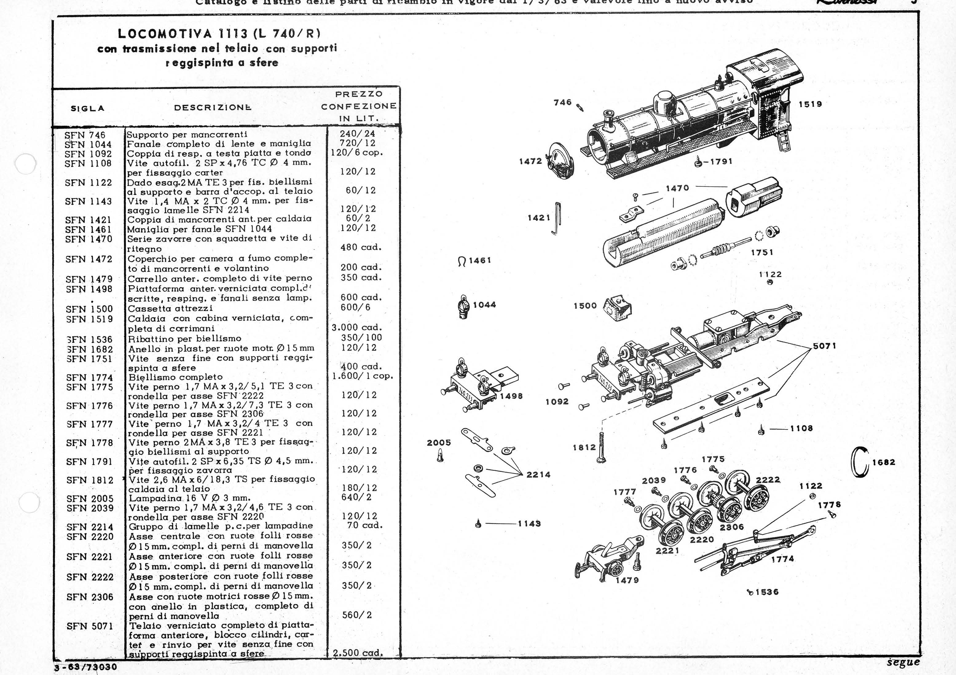

Approfitto di questa discussione per chiedere un chiarimento. Nel "Catalogo parti di ricambio" del 1963 vi sono due schede dedicate alla 740: la prima (http://www.rivarossi-memory.it/Catalogh ... ina_06.jpg) è dedicata alla "locomotiva 1113 (L 740/R) con trasmissione nel telaio con supporti reggispinta a sfere".

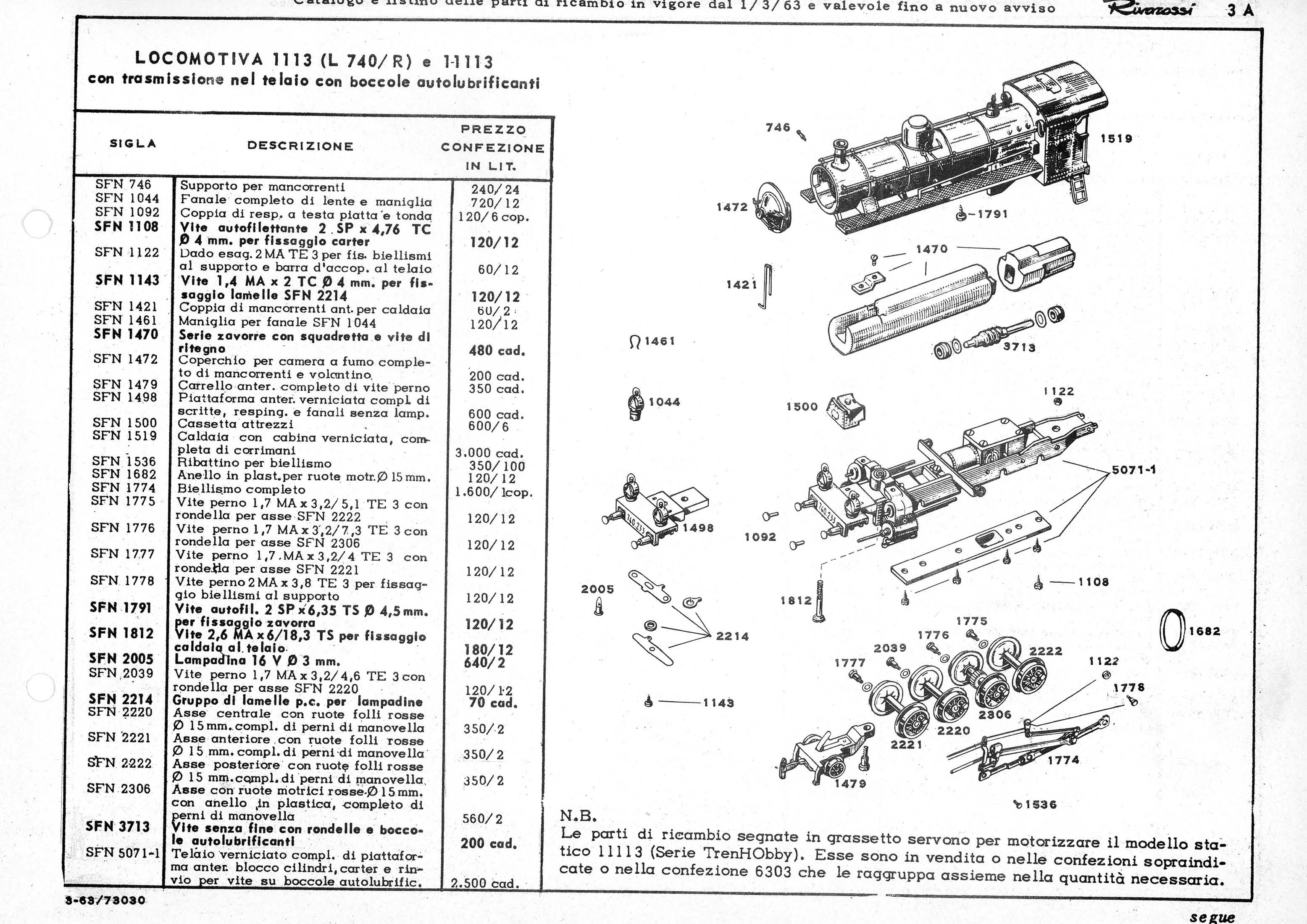

La seconda (http://www.rivarossi-memory.it/Catalogh ... ina_07.jpg), invece, è dedicata alla "locomotiva 1113 (L 740/R) e 1-1113 con trasmissione nel telaio con boccole autolubrificanti".
Vi chiedo quindi se vi sia e, in caso affermativo, quale sia la differenza tra i due sistemi di trasmissione, e se uno è più risalente nel tempo.

Messaggioda Dario Romani » 27 mag 2013, 9:30
La differenza si vede nelle illustrazioni riguardo agli alberi di trasmissione:
sfn 1751 con supporti reggispinta a sfere, e
sfn 3713 con rondelle e boccole autolubrificanti,
che NON hanno la loro controparte nei motori illustrati nella pagina del tender:
infatti viene fornita la stessa parte di ricambio sfn 1596 motore con boccole autolubrificanti (variante del 1962-63?).
Nel catalogo 1960 la stessa parte (motore) sfn 1596 di precedente generazione/variante è montata su sfere.
Quindi questa parte di ricambio era esurita nei magazzini e presso i negozi per essere sostituita da quella di successiva generazione, come retrofit compatibile.
