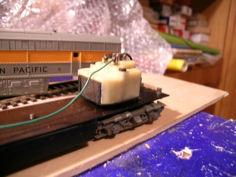

L'altro giorno, ho aperto per caso la motrice FM della Western Pacific, inserita in una confezione Lionel che avevo acquistato tempo addietro negli USA.
Con mia somma sorpresa ho costatato che il motore, quello classico a pallini, era di plastica bianca. La cosa mi ha logicamente incuriosito e ne ho
parlato con un amico che sostiene che questi motori sono stati inseriti solo nelle loco che il quel periodo andavano in america. La cosa potrebbe avere una sua logica se ,ad esempio, fosse servita ad ottemperare a regolamenti locali. C'è qualcuno che ne sa di più ? Allego due foto per una migliore comprensione della faccenda.
Nino

Mi rispondo da me.Un amico mi ha segnalato la completa e pregevole pagina di Carrara, sulla collaborazione Rivarossi/Lionel, che evidentemente non avevo letta :oops: , dove si nota che l'uso del motore a carcassa bianca è di norma sulla produzione destinata a Lionel.Permane comunque in me la curiosità per questa stranezza, sempre che non sia già stata già spiegata altrove ed io non me ne sia accorto.

Mi scrive Gianni:
breve nota a propositodell'argomento apparso sul forum sui motori con cassa bianca. Mi ero ripromesso di parlarne nell'articolo sulla storia della FM ma, forse, è meglio parlarne adesso per evitare strane ipotesi. Durante la recente mostra di Como ho parlato di questi motori bianchi con Alessandro Civelli, che tu ben conosci; Civelli si ricorda benissimo di questi motori ma non ricorda un motivo preciso per la loro creazione se non come un esperimento, deciso da qualcuno, di provare nuovi materiali. In effetti non si tratta semplicemente di una plastica di colore diverso ma di un materiale del tutto diverso dal polistirolo e simile all'allora nuovo Moplen. In effetti questo materiale era più morbido e, secondo i ricordi di Civelli, più resistente al calore. Pare che di questi motori, per il resto identici al classico 1677, ne siano stati prodotti molti, ma il motivo per cui sono stati usati solo nei modelli per Lionel resta ignoto.
