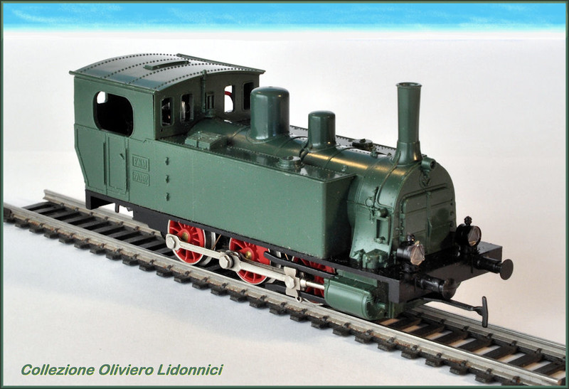

Sempre nel 1961 era presente anche una versione supersemplificata tutta verde
270 Verde e senza pompa Westinghouse(....uhm...si scrive così?)
Suppongo che essendo il modello di una motrice di ferrovia secondaria fosse logico venderla in confezione completa con rotabili compatibili. Forse si pensava che da sola non si sarebbe venduta. In seguito, constatato il successo di vendita delle confezioni complete, si decise di inserirla in catalogo da sola. (....tiro ad indovinare [fischse7.gif] )

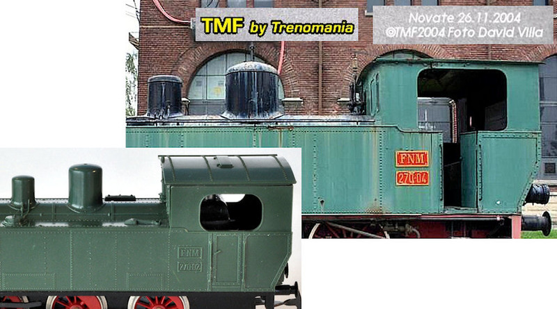

Messaggioda Oliviero Lidonnici » 19 apr 2013, 16:32

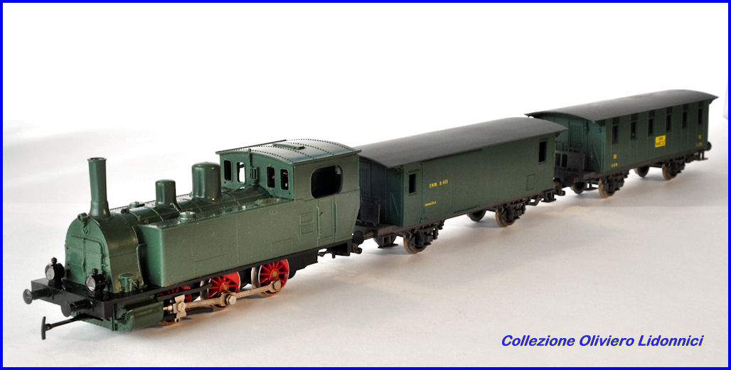

Concordo sul fatto che la FNM270 sia troppo grande e sproporzionata rispetto alle carrozze di vecchio tipo come si evidenzia in questa foto....ma.....
Il guaio è che è anche sproporzionata nelle sue parti: la cabina è decisamente troppo alta!
Ma questa volta la causa non è l'ingombro eccessivo del motore a pallini ma va ricercata altrove.

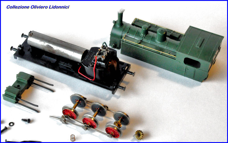

La caldaia con i cassoni dell'acqua non si poteva abbassare poichè il magnete del motore "a pallini" si infila, di misura, sotto di essa, però restano 8 mm di spazio libero tra il motore e la parete posteriore e soprattutto ci sono almeno 7/8 mm liberi tra motore e soffitto della cabina.
Quindi la loco poteva essere più corta e la cabina più bassa!
Inoltre montando il motore al contrario (col magnete posto verso il retro: come sul Calimero) forse si sarebbe potuta abbassare la caldaia, di un paio di mm.
La ragione della scelta dimensionale, ritengo sia causata dal risparmio ottenuto, utilizzando per la FNM 270 lo stesso rodiggio (ruote e biellismi) della Gr 835. Riducendo la lunghezza della locomotiva sarebbe stato necessario avvicinare gli assi e riprogettare i biellismi (ignoro se anche il diametro delle ruote)
Si noti che le ruote (vedi foto) sono le stesse dell'835 economica/B&O 98 economica/ Calimero....ecc. Solo nei modelli più evoluti sarà adeguato il disegno di raggi e contrappesi.
Aggiungo che l'altezza della cabina è comunque inutilmente eccessiva e fuori proporzioni: quindi debbo considerarla un errore di progettazione.
Un'ultima chicca: avete notato che è anche troppo larga?

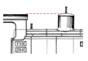

Messaggioda Massimo » 19 apr 2013, 17:12
guardando il figurino FNM sembra che il duomo sia leggerissimamente più alto della cabina; se ridotto in scala la differenza avrebbe potuto essere impercettibile.
Forse RR ha alzato la cabina per renderla "equilibrata" rispetto alle casse che evidentemente non potevano essere abbassate di più a causa del magnete del motore.

Re: benedetta Rivarossi!...
Messaggioda Oliviero Lidonnici » 19 apr 2013, 18:39
Carissimo Massimo, anche io ci resto malissimo quando mi criticano la "Mia Rivarossi"...però purtroppo devo dirti che.... è sbagliato pure il duomo (x) :cry: (x)
.....per non parlare del finestrino.... e dei cilindri...ma questa è un'altra storia [ops.gif]
