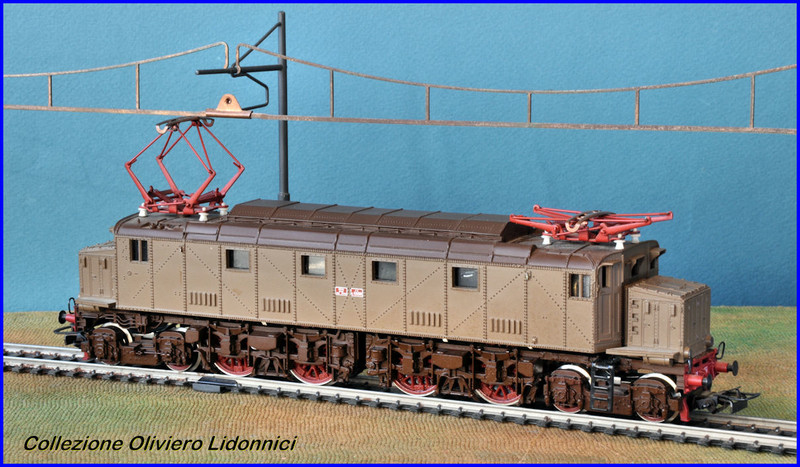

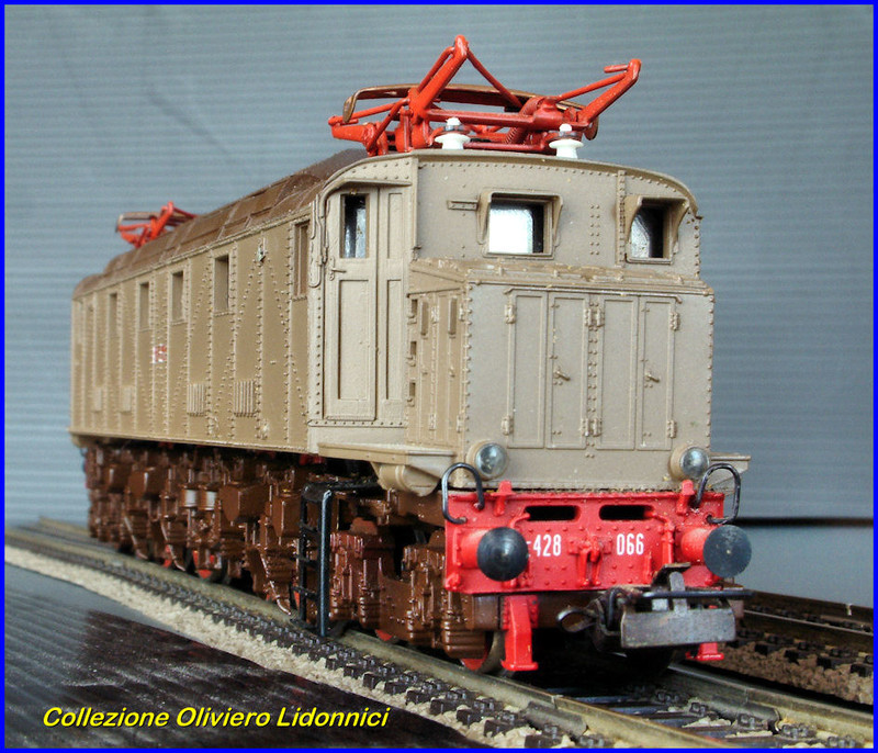

Ma ti riferisci a questa? [lupe.gif]
e428.066 RR Trenhobby anni Ottanta
è prima serie (coi cassoni) ........però è la E428.066 (non .166) Yellow_Flash_Colorz_PDT_02

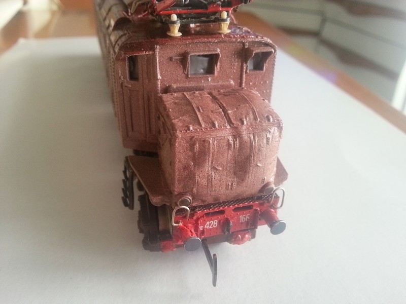

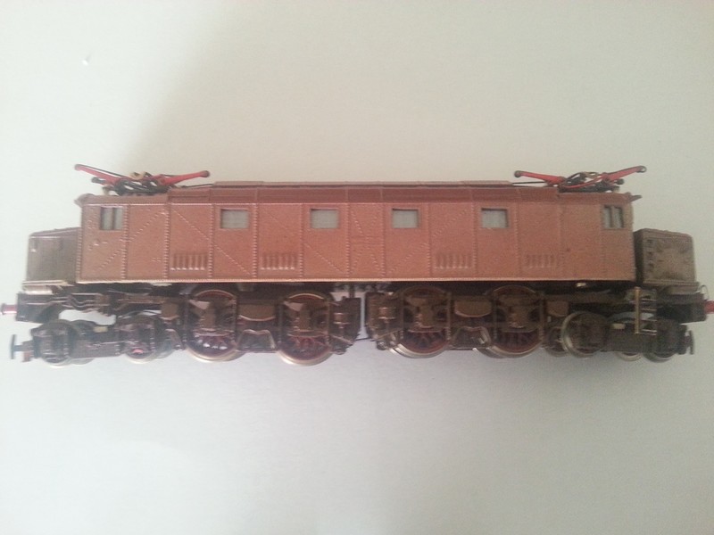

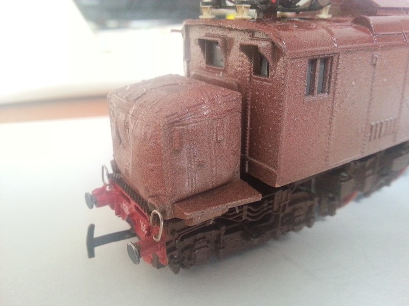

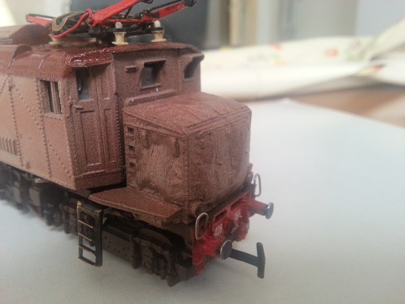

Messaggioda elleci » 13 apr 2013, 23:31
Ecco le foto invero bruttine e sfocate della loco in esame, la carrozzeria presenta un problema di deformazione (corto?) che ha coinvolto il cassone e parte del frontale della cabina, indubbiamente i numeri di matricola sono 428-166 che però per la produzione Rivarossi fanno riferimento ad una loco con carrozzeria secondo tipo.
Chiedo ai più esperti se valga la pena la sostituzione della carrozzeria con una addatta anche alla luce del fatto che sarebbe perlomeno da rivedere anche un respingente.

Messaggioda Oliviero Lidonnici » 16 apr 2013, 0:20
elleci ha scritto:Chiedo ai più esperti se valga la pena la sostituzione della carrozzeria con una addatta anche alla luce del fatto che sarebbe perlomeno da rivedere anche un respingente.
Ricostruire un respingente è facile.....io avrei ben altre preoccupazioni.
Da quanto si vede nelle foto, il modellino è stato ricavato dai resti di due distinti disastri: la carrozzeria (I serie) proviene da un modello fuso per la presenza di un calore molto forte. Il telaio invece sembra aver subito danni da impatto che devono aver frantumato la carrozzeria (II serie) in maniera così grave da far preferire quella fusa.
In ambo i casi (o per forte calore o per forte impatto) ritengo che sia compromessa anche la meccanica.
Nel caso si potesse verificare con certezza l'integrità del telaio e delle parti elettriche, scartando la speranza di trovare a prezzi accessibili la carrozzeria nuova io tenterei di sostituire il solo cassone danneggiato con calco in silicone e copia in resina del cassone intatto.
Comunque non è lavoro facile, il risultato sarà al massimo discreto e la resina è anche alquanto costosa.
Quindi concludendo..............LASCIA PERDERE! :-x

Messaggioda torpedo fist » 27 apr 2013, 1:37
sembra una loco di cioccolata!!!!!!!!!!
scherzo, quel difetto si verifica in presenza di fortissime fonti di calore,ad es l'abitacolo di un auto, lasciata per ore al sole in piena estate...
e anche se la cassa fosse sana purtroppo la loco e' taroccata...buona solo per fare un diorama statico con scenario officina e operai specializzati intenti al ripristino....
oppure puoi sperare di rimediare alle borse scambio la cassa giusta, ma non credo la troverai per meno di 15-20 euro... aggiungi altri 10 per una coppia di pantografi...la spesa non vale l'impresa.
