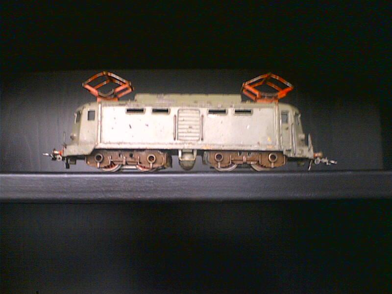

No no, infatti non ho mai detto che sia stato commercializzato! Questo proprio non è stato possibile...ma a livello di prototipo ci credo. Entrambi i modelli che cito li considero prototipi appartenenti/appartenuti al Museo RR solamente.
All'epoca furono create varie realizzazioni inedite e "strane".

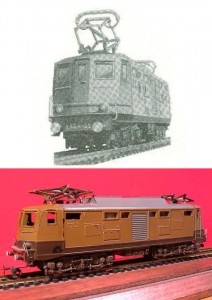

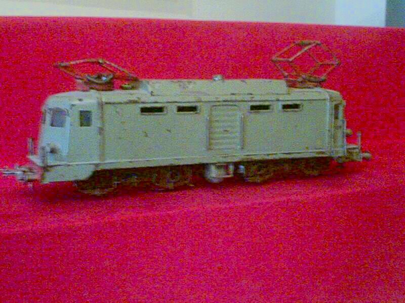

Messaggioda Andrea F Ferrari » 3 apr 2013, 18:53
Di seguito posto le foto del modello apparso sul catalogo 1952 dall'inusuale livrea, con pantografi nichelati MAI commercializzato, sia chiaro. La carrozzerie a quanto so sarebbe in metallo ma potrebbe anche essere in bachelite visto che le proporzioni e i lineamenti ormai sono conformi al modello definitivo.

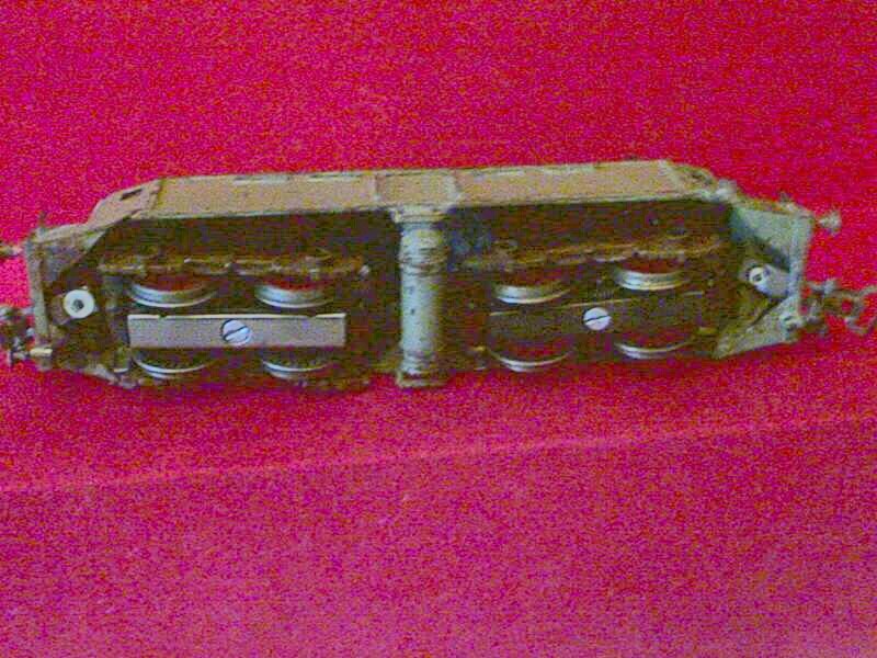

Le altre foto sono del modello dell'altro collezionista. La carrozzeria è in lamierino e prevengo subito le obiezioni: non "ci azzecca" nulla con un RR tranne che per gli inconfondibili motori (uguali per le e 626).
Io non dico certezze ma ipotesi possibili su modellini ignoti e sconosciuti per molti
P.s. abbiate pazienza per la qualità delle immagini!
Andrea
Modello in lamierino
1950
1950
Andrea F Ferrari

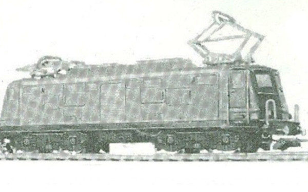

Messaggioda Massimo » 10 apr 2013, 13:26
riprendendo l'articolo di Andrea Ferrari, apparso oggi sul sito, provo a verificare se l'immagine del 424 nel catalogo 1952 possa essere un prototipo in metallo o qualche prova di stampa del modello in bakelite, magari assemblato al solo scopo fotografico.
Dalle foto che allego (quella del catalogo, filtrata opportunamente per togliere il più possibile l'effetto moirè della scansione) ed un e424, tratta dal sito Pescarafer http://www.apud.it/pescaraferr/mrr/mrrlocomo03.asp (grazie ad Antonello L.) riesco a confrontare trovandoli estremamente simili:
- doppie cornici ai finestrini
- diametro dei fanali
- numero e posizione degli sportelli
- griglie di areazione sotto gli sportelli
- i 4 supporti di sollevamento cassa
- le vedette sopra i finestrini (ma quella centrale appare troppo alta...)
- maniglia della porta a dx
-respingenti di ottone (ma troppo grossi, ma forse allestiti provvisoriamente per la foto)
- i carrelli (difficili da identificare nella foto, ma complessivamente molto simili al modello di produzione)
- le prese d'aria ad orecchia
- il coprigiunto a Z
- le targhe del costruttore e dei rapporti di velocità
- il pancone sporgente (troppo...)
In base a questi elementi mi pare proprio che il prototipo fotografato per il catalogo possa ragionevolmente essere il modello in bakelite e le poche differenze potrebbero farlo appartenere, come dicevo prima, ad un prototipo di preserie, forse allestito al solo scopo pubblicitario ma già con molti stampi pronti.
Che ne dite?

Messaggioda Andrea F Ferrari » 10 apr 2013, 14:12
Si Massimo, è quello che ho pensato che fosse.
Le diversità sono il cambio di colore dei pantografi, il fascione laterale, e i carrelli.
Preserie per le fotografie, è questa la tesi che sostengo.
In merito all'altro modello...beh...ho già espresso commenti.
Andrea

Si, infatti in buona linea di massima i carrelli assomigliano addirittura a quelli del presunto prototipo...
