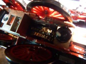

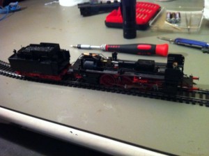

Bruno ci scrive per problemi con una Br 18:
Buona sera,
Da poco sono riuscito ad acquistare su Ebay questa locomotiva.
Sembra che da molto sia rimasta ferma in vetrina e infatti NON SI MUOVE.
Sono riuscito a capire che la trasmissione e bloccata.
Mi sembra il fenomeno che descrivete sul sito del grasso “secco”.
Mi potrebbe dare un qualche ragguaglio su come estrarre la trasmissione e come aprirla.
Grazie mille dell'aiuto,
Distinti saluti,
Bruno Muff
C'è qualcuno che può aiutarlo??

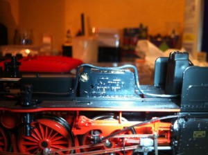

non vedo tante tracce esterne di grasso indurito, a meno che non siano dentro le scatole di trasmissione. Vedo anche la famigerata scatola "S-drive" che serviva a rendere più morbida la fermata del treno con l'nterruzione della corrente. Forse il problema sta lì. La "S-drive" non ha mai riscosso grande successo tra i fermodellisti anche se RR ci contava molto ed ha pure brevettato il prodotto (pensate ai costi...)

Per capire,devo fare una domanda:se alimenti al massimo il motore,lo stesso da segni di vita?si sente qualche rumore?

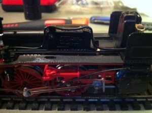

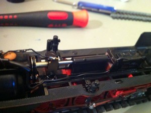

Il sistema S-Drive non interrompeva la corrente ma era una specie di "frizione" che staccava direttamente la trasmissione dagli assi quando il motore si fermava, per simulare con l'inerzia l'effetto del volano, difatti da ferma la loco è come se fosse in folle con le ruote che girano liberamente. C'era però il modo di disattivare il meccanismo girando una vite, che mi pare si intraveda in una delle foto, per rendere la trasmissione sempre "in trazione". Probabile che si sia incastrato qualcosa lì dentro...
Altra indiziata potrebbe essere la malefica cinghietta che collega il motore con l'alberino, che aveva il brutto vizio di rompersi (sulla S3/6 che ho qui ne ho cambiate due, tutte KO, ora è statica...), però dalle foto mi pare regolarmente intatta, a meno che non slitti sulle pulegge...
Però sono solo ipotesi alla cieca, sapere se dando corrente succede o meno qualcosa sarebbe sicuramente di aiuto...

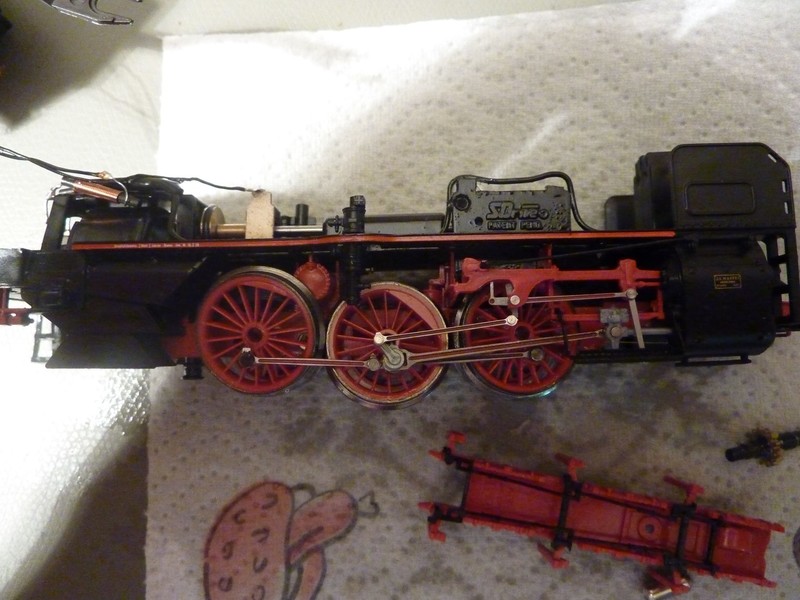

Messaggioda Bruno Muff » 17 feb 2013, 21:12
Buona sera a tutti,
ancora razie per il vostro interesse e scusate se non mi faccio vivo molto rapidamente ma ultimamente il lavoro.........

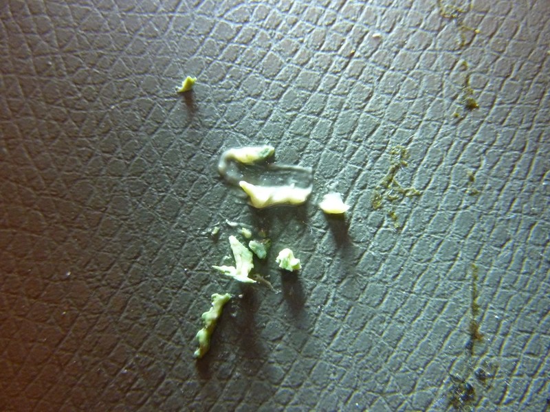

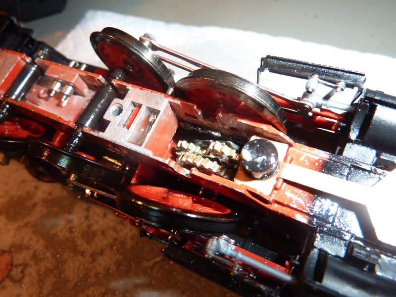

Ho "osato" [ops.gif] a togliere le ruote per arrivare dalla parte inferiore di sta trasmissione.
Non dico che ho fatto molti progressi, ma almeno vedo gli ingranaggi. Inoltre riesco a togliere un po' del grasso che parzialmente e veramente duro.
COme vedete sulle foto dalla parte inferiore ho aperto ma ancora non roiesco a togliere la trasmissione.
Nessuno ha mai estratto la trasmissione completa per poterla aprire???

Messaggioda Massimo » 17 feb 2013, 21:41
ma hai sfilato gli assi dalle ruote? (x)
Non sarà facile rimetterli senza creare oscillamenti, una volta ripartita
