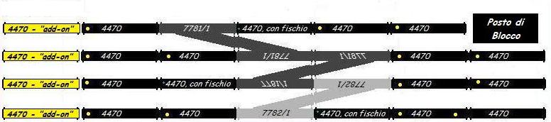

Insomma, vorrei arrivare a questo "Schema-Passerella" (i "segmenti" gialli sono i binari, adesso, mancanti) per dare alle mie loco la possibilità di andare almeno avanti/indietro:
Passerella
Mi mancherebbero quattro pezzi ma credo - se trovo il sistema - di poterne recuperare qualcuno in più ... ... ... [fischse7.gif] :yahoo: ;-)
1) I codici indicati (sopra) sono desunti leggendoli, per il mio meglio, sul retro dei binari stessi (con l'ausilio degli occhi di mio figlio, migliori dei mei), ma potrebbero non essere tutti corretti.
2) Montando - e rinunciando a qualsiasi "arredo" tranne i terminali di binario morto (che cercheri di comprare) - il tutto su un "tavolaccio" potrei celermente nasconderlo (in zona di "non disturbo")/estrarlo (per operare). :yahoo:
Hints?

FastFranz ha scritto:Ciao,
DOMANDA: c'è modo di effettuare un "trapianto" (appunto di traversine ...) dai secondi ai primi?
Se vuole essere un trapianto più estetico che funzionale mi pare cosa semplice:
Taglia a misura le traversine dei binari non più utilizzabili, con un taglierino e inserisci al posto delle traversine mancanti con le seguenti accortezze:
Prima monta i binari utilizzabili, sulla tavola-plastico e bloccali (chiodi o viti o colla o quello che ti pare) poi metti le traversine tagliate, senza forzare (altrimenti si allontanano i binari) e incolla con attac (più al legno della tavola che al binario stesso).
Comunque, senza stare a "sfruguliare" i vecchi binari, io utilizzerei dei profilati di plasticard (StripStyrene n.166 .080x.025 = mm 2.0x3.2) con due "passate" di carta vetrata grossa (per assottigliare lievemente e simulare le venature del legno) incollato come-ti-pare e poi verniciato con Nero Puravest.
StripStyrene e Plasticard li trovi nei negozi di modellismo ma anche nelle grosse cartolerie che riforniscono architetti e geometri (esempio: a Via Merulana...) Una busta StripStirene con 8-10strips da 35cm ca., costa intorno ai 4 euro.
Saluti "plastici"

MAH! Sai mi interessa fare in modo che i binari siano meno ... ... ... "orendi". Nel senso che, probabilmente, funzionano anche come sono ora, ma ... ... ... (x) (x) (x).
Valutero' entrambe le soluzioni e magari le provero' tutte e due: di "cadaveri" ne ho in abbondanza ... :-(
