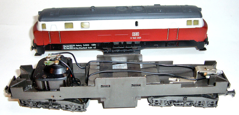

Ora che Giorgio ci ha mostrato il Catalogo Novità 1968 noto che in questo non si parla ancora dei modelli V160 e D341 (rispettivamente: art. 44 e 42).
Nel catalogo 67/68 (e precedenti) gli articoli 42 e 44 ancora non esistono in Novità '68 non compaiono; per la prima volta li vediamo nel catalogo '69/70: perchè non sono definiti NOVITA'?
Tra l'altro sarebbero veramente delle "GROSSE" novità, visto che, a quanto sembra, montano (dopo almeno 15/18 anni di incontrastato "pallini") un motore nuovo: il motore 109/110 "quadrato a boccole".
Ma oltre il motore è nuovo anche il (pessimo!) telaio di sottile plastica grigia.
Il (già visto) V160 (art. 44 del 1969) di Giorgio
Da quanto mi risulta (verificate tutti!!!) tutti i telai di loco a carrelli precedenti ai suddetti (elettriche e diesel) erano in spessa plastica trasparente col fondo dipinto in nero e vari rinforzi in lamierino (alluminio e/o ferro) e con zavorre avvitate al telaio.
Avrei anche qualcosa da dire sui codici a due numeri (42 e 44). Nel catalogo precedente (1967/68) i codici dei rotabili sono sempre a quattro o a cinque cifre (1991, 1661, 41334.....) Nel catalogo 1969/70 ci sono almeno 6 locomotive con codice a due cifre: 43 (Gr 835 economica), 40 (Bourbonnais), 41 (BB 8100 S.N.C.F.), 42 (D 341 F.S.), 44 (V160 D.B.), 45 (B 11000 N.S.). Esclusa la 835 che (sembra) ancora dotata del vecchio motore tutte le altre (Cat.Ricambi 1970) montano il nuovo motore 109/110 "quadrato a boccole"

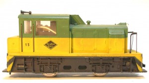

Mehanotehnika con cui RR all'epoca collaborava ne aveva un modello in produzione ... proposto in tutte le salse.
Era identico a quello proposto sui cataloghi RR che però in versione RR non ho mai visto.

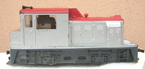

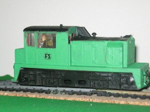

Ora è apparsa questa inserzione su ebay : http://www.ebay.it/itm/181564627912#ht_22wt_1178 dove il venditore la definisce Lima ma che monta un motore Rivarossi
Il modello Lima aveva le trombe sul tetto inserite nello stampo dello stesso, mentre quella in foto non le ha e pare proprio quello Mehano.
E' stata malamente ricolorata e se notate il colore originale pare proprio il rosso della loco in catalogo Rivarossi.
Che sia esistita realmente???

Plymouth Mehanotehnika
Plymouth Lima

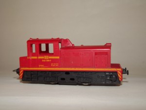

Messaggioda Giorgio » 3 nov 2014, 12:20
allego anche una Mehanotehnica con le ringhiere anteriori e i mancorrenti riportati a fianco della porta della cabina (manca sempre una delle due trombe sul tetto)
Solitamente nel sottocassa portavano la scitta "Made in Yugoslavia" (erano per il mercato americano la J era sostituita dalla Y)
A volte c'era la narca RSO a volte erano senza alcuna scritta.
Ne ho viste parecchie e qualcuna l'ho ancora, ma sempre col motorone Mehano
