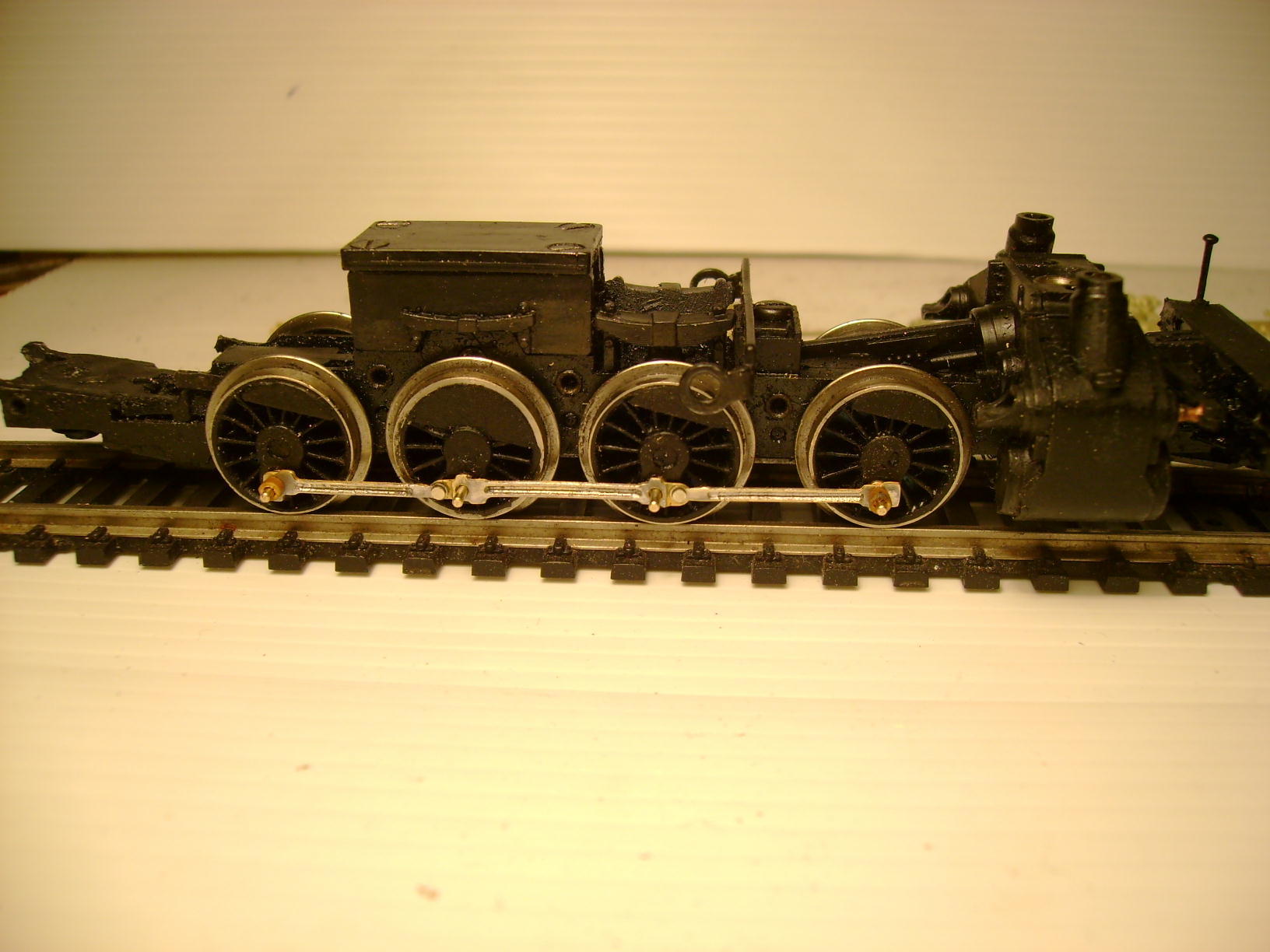

Vorrei sapere quali sono le dimensioni tra gli assi della 740, 940 e simili. Cioè; tra 1° e 2°asse, 2° e 3°asse e poi 3° e 4°asse!
Misurando sul telaio mi trovo seguenti dimensioni; 21,5mm, 19,0mm e 19,0mm! E' giusto?

Allego la foto dell'telaio in nuova emissione, cosa ne'pensate!
Nuovo bielismo

In realtà non si tratta di un telaio della 740 ma bensi della cugina Americana, ovvero locomotiva di fantasia... Infatti le ruote a raggi sono nere e non rosse come quelle FS.
Il motore di tale modello si trova nel tender... Io ne posseggo datata primi anni 60!

Messaggioda crhav » 5 gen 2013, 15:12
In effetti se leggi primo messaggio; ho scritto 740, 940 e simili.... volevo dire che oltre italiane c'e il telaio americano! Il motore era nel tender ma l'ho spostato in cabina, e funziona bene.
Come vedi ho cambiato le bielle e stesso farò su altri modelli, come 740 e 940!
