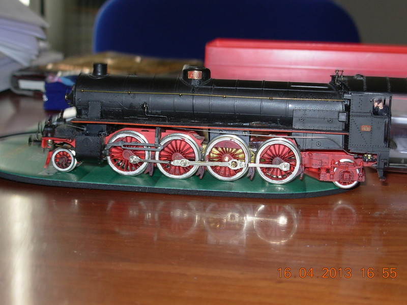

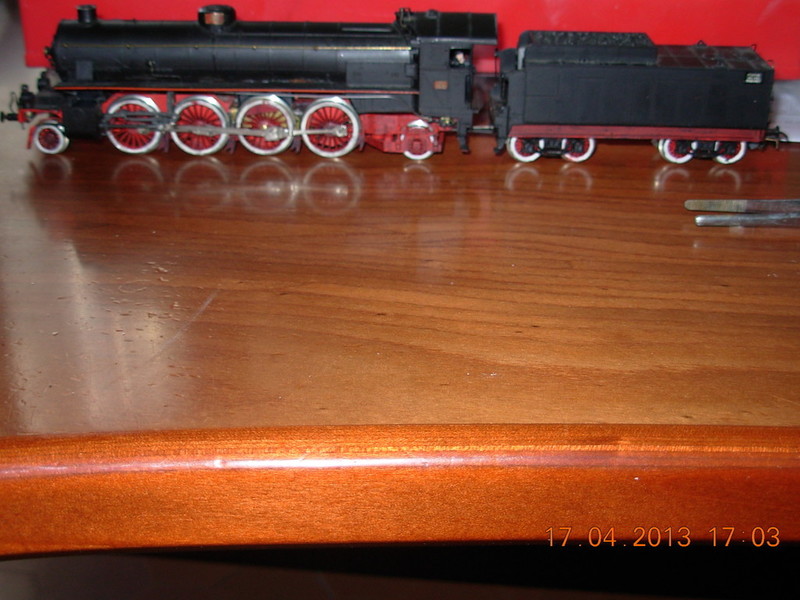

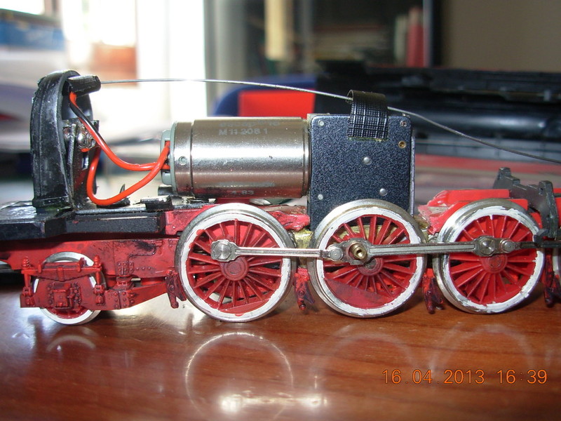

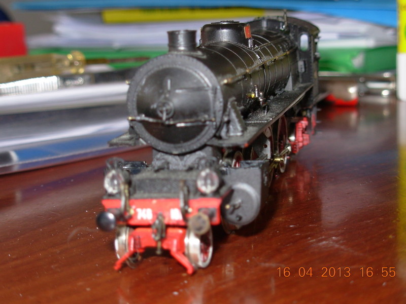

Messaggioda pippotto45 » 16 apr 2013, 17:25
Riprendo, dopo lungo silenzio dovuto agli impegni di lavoro, l'argomento. Non so quanto possa interessare ma sono debitore a Pecetta delle foto che avevo promesso. La qualità (delle foto) forse non è delle migliori. ma per chi era abituato alla Asahi Spotmatic usare queste diavolerie digitali è un problema...
Riassumo sulla elaborazione della 746 Caprotti. Sistemai in caldaia un motore Escap RG 4 eliminado circa 1,5 cm di zavorra. Il telaio (rimossa la trasmissione originale) fu rinforzato con una culla di lamierino d'ottone (si vede nelle foto). le altre elaborazioni (riproduzione della cabina, valvole immissione acqua, , fischio, iniettori, accoppiatori pneumatici sulle traverse di testa della lco e coda del tender) furon fatte con aggiuntivi Pierre. Grazie ancora a Dario per il suggerimento della sfasatura delle manovelle (nella foto mancano ancora le bielle che vanno ai cilindri ma ora la posizione è OK !).
Concludendo : oggi non rifarei quello che ho fatto 33 anni fa......

Messaggioda Dario Romani » 17 apr 2013, 0:12
Davvero un bel lavoro - bravo! applause1
Re: un primo intervento
Messaggioda steam » 17 apr 2013, 11:17
Bellissima!!!
Ottimo anche l'intervento di sostituzione del motore, un lavoro preciso pulito e ordinato complimenti, mi piacerebbe fare lo stesso sulla mia Y6B, ho già progettato come spostare il motore in caldaia senza modificare in modo permanente la loco solo che mi dispiace troppo modificare un oggetto di oltre 30 anni e mi sento un criminale a pensarci per cui resta con il suo motorazzo in cabina... alla fine sò che prima o poi ne comprerò una moderna con il motore in caldaia e magari anche digitalizzata...

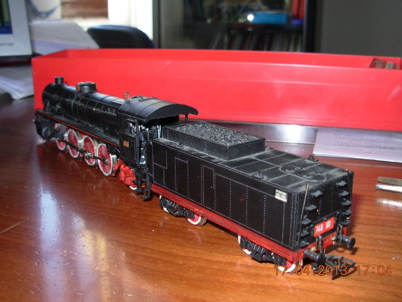

Messaggioda pippotto45 » 17 apr 2013, 17:11
Grazie per i complimenti di daromany e steam: finirà che arrosisco :oops:
inserisco altre due foto con tender e biella.
