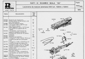

Negli anni Settanta sono riusciti a farlo entrare nella 0-8-0 Switcher che ha una caldaia molto larga e bassa sulle ruote. Loco con caldaie più sottili e "vuote" sotto, non contengono quel motore. Preciso che non è un problema legato solo alla dimensione del motore ma anche al tipo di trasmissione, che RR ha cercato sempre di realizzare nel modo più semplice e lineare. Mi spiego: il motore a boccole (avendo un corpo cilindrico) potrebbe entrare in alcune caldaie, se fosse montato con l'asse di rotazione longitudinale (anzichè verticale) Poi però occorrerebbe una cascata di ingranaggi ( di cui almeno due conici) per arrivare alle ruote: Troppo complicato e costoso per la filosofia progettuale RR!

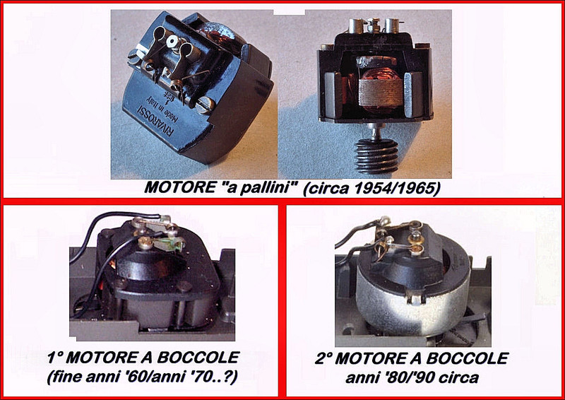

Confronta il tuo motore con questi:
I motori RR più diffusi tra la metà degli anni Cinquanta fino all'inizio degli anni Novanta
.....Non sono sicurissimo per quanto riguarda le date.....
Quale motore hai? :D
Re: Info motore in caldaia su loco Americane
Messaggioda steam » 12 nov 2012, 13:27
Il mio motore dovrebbe essere quello in basso a sinistra, quindi il primo a boccole... Sono abbastanza sicuro perchè mi hanno colpito particolarmente i magneti lasciati a vista, ad ogni modo questa sera tempo-moglie-figlia permettendo la apro e faccio qualche foto.
