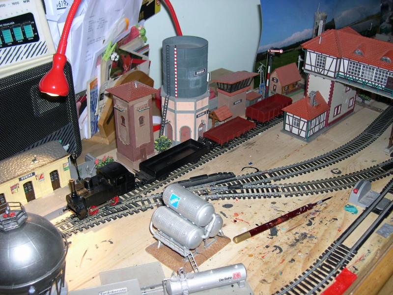

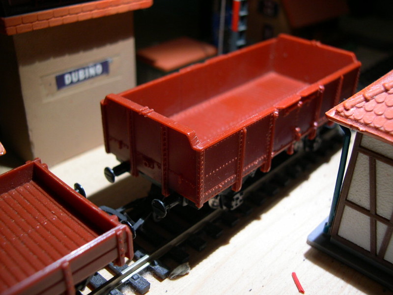

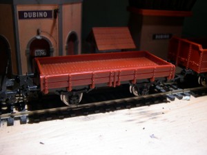

Tempo fa ho acquistato da un rigattiere un lotto di materiale disastrato Rivarossi dal costo conveniente (30Euro): una marea di binari (tra cui sgancia vagoni e scambi vari con tanto di comandi rossi a leva), una motrice a vapore Rivarossi 0-2-0 e 3 carri Rivarossi.

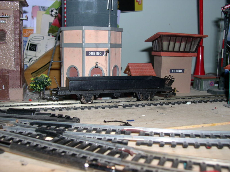

Il carro nero lo ho chiamato "misterioso" perchè non lo ho visto mai nei cataloghi.

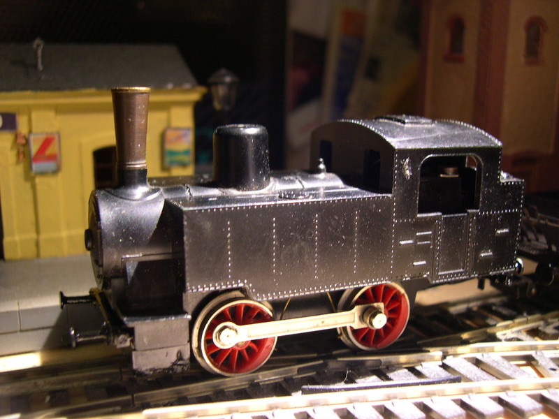

La motrice era un po' disastrata perchè aveva i panconi rotti, alcune bielle mancanti ed una vite del carter ingranaggi mancante. I panconi li ho ricostruiti (anche se non la meglio) ed ho trovato una vite compatibile.
Il motore funziona perfettamente, l'unico problema è che le bielle non riescono a trasmettere bene il moto all'asse folle: ad un giro dell'asse motorizzato corrisponde mezzo giro da una parte e mezzo giro dall'altra dell'asse folle quindi il meccanismo si incastra. Ho provato a sincronizzare le bielle da entrambe le parti sfasandole di un quarto di giro ma senza risultati. Qualcuno ha avuto lo stesso problema alle bielle con questa motrice?
Motrice e carri facevano parte di uno start set?

Il "carro misterioso" mi sembra il telaio di una carrozza FNM priva della carrozzeria.
Alla loco mancano le bielle motrici

la locomotiva (L/RR) apparteneva alla serie "rr" e negli start set è stata proposta in confezioni nelle seguenti composizioni merci:
I RR/A - loco due assi - carro sponde basse - carro sponde alte - carro pianale con parapetti in metallo (1959)
I RR/M - loco due assi - carro sponde basse - carro pianale con carico di legna (fresata su massello in legno) (1957 e 1958)
Il "carro misterioso", come diceva giustamente Antonello, apparteneva al telaio delle carrozze a due assi FNM
Anche le carrozze a due assi FNM hanno fatto parte degli start set e sembrerebbe dunque che nel tuo stock ci sia un po di mix di "start set serie "rr"

A me incuriosice il colore dorato dei respingenti di cui è dotata la carrozza FNM poiché se sono di metallo dovrebbero essere stati rifatti e se sono stati colorati... cavolo ma come avranno fatto per fargli la cerchiatura che si vede di dietro ??? [lupe.gif]

L' avevo notato anch'io..mi sembrano i chiodi che si usano per appendere i quadri.

Esatto, i respingenti sono chiodi per quadri che successivamente ho vernciato di nero. -1- I respingenti originali erano spezzati.
Per far funzionare la locomotiva, ho rimosso le bielle incomplete per evitare che si incastrassero.
