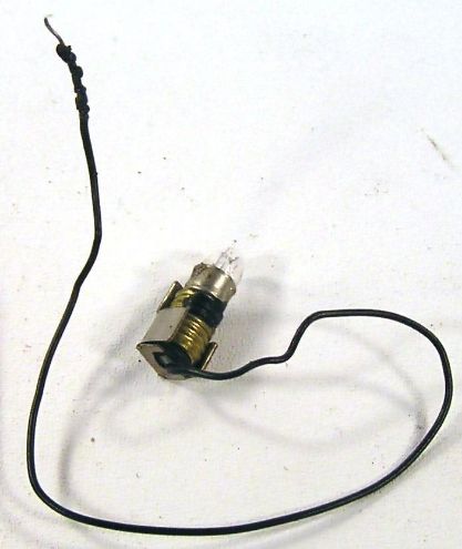

Io insisto...
Per caso è come quello che ho allegato?
Se sì, come si fissa al telaio tenendo presente che scalda e quindi lo può fondere?
Bye

Messaggioda vr80 » 31 ott 2012, 10:41
Per risolvere il problema in questi casi, invece di trovare un portalampada, ho usato lampadine Amati da 12V o le Faller che vengono vendute già con i fili saldati al bulbo della lampadina.
Il porta lampada che hai allegato sembra quello usato nelle locomotive a vapore che si mette direttamente sulla zavorra in zama.
vr80

Messaggioda Pecetta » 31 ott 2012, 23:26
vr80 ha scritto:Per risolvere il problema in questi casi, invece di trovare un portalampada, ho usato lampadine Amati da 12V o le Faller che vengono vendute già con i fili saldati al bulbo della lampadina.
Illuminami ( :mrgreen: ), le lampadine che mi citi come le hai messe sotto alla zavorra della E646 visto che è praticamnte incastrata nel tealio?
Bye

Messaggioda vr80 » 1 nov 2012, 21:02
La zavorra della e646 che ho aveva già un buco. Non ti so dire se c'era già di fabbrica o lo ha fatto il vecchio proprietario comunque ho infilato la lampadina nel buco ed ho saldato i fili al motore. Le lampade Faller che uso sono le codice 180636.
