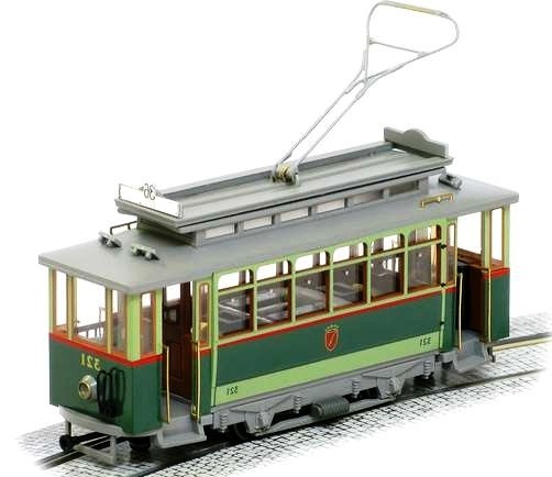

L'altro tram destinato - in caso - a girare è questo (Halling - H0): è più recente di tecnologia ma DOVREBBE essere coevo come età (in cui viaggiò):
Tram ATAC (credo - al vero - del 1921)
GRAZIE!

Mi rimane il dubbio che sulle curve raggio 10 cm ci possano girare solo i tram Rivarossi.
Il tram romano in ottone di una trentina di anni fa non ci gira.

daromany ha scritto:1) Mi rimane il dubbio che sulle curve raggio 10 cm ci possano girare solo i tram Rivarossi.
2) Hai capito bene sui pali in curva: oltre alle coppie in portale fra le sezioni ci và un altro palo per il tirante.
1) devo solo provare ( il tram romano lo ho, il RR "verde" lo cerco), il "passo" (anche se confrontare un pezzo vero ed una foto ...) non mi pare così diverso. Vedremo!
2) insomma una "selva" di pali e fili vari per un "ovalino" da 60 cm (x) (x) (x), Adesso capisco il senso della confezione "semplificata" verde per chi, come me, monta/smonta (x) (x) (x) (x) (x) ) ...

Semmai il punto è se il tram Halling "digerisce" curve così strette (specie per tornanti a 180°, leggi due curve successive ...) :? :? :? .

Una curiosità: in origine (1962) l'impianto del tram verde era senza linea aerea! I cavallotti che uniscono le sezioni stradali erano sormontati, invece che dai pali, da paracarri uguali a quelli che sarebbero stati impiegati per il coprire la maniglietta del comando degli scambi (usciti uno o due anni dopo). La motrice verde, di conseguenza, aveva le ruote isolate.
Le curve contenute in quella confezione presentavano comunque i fori per l'installazione del palo con tirante, naturalmente sempre mascherati dal paracarro. Fin dall'origine il tram verde era munito di trolley ad archetto: se non ricordo male questo era funzionante, in parallelo con una rotaia. Nei successivi cataloghi l'archetto figura installato anche sulla motrice gialla (evidentemente la "pertegheta" d'origine, pur se filologicamente corretta, non era funzionale...) e il breve circuito di quella verde - non venduta separatamente dai binari e per questo ancora più rara! - è dotato di linea aerea.

Mi scrive Massimiliano Chiatti:
Mannaggia a me che non mi sono ancora iscritto al forum! Vorrei comunque consigliare a “FastFranz” di leggersi sul sito il mio vecchio articolo sul Tramway, dove troverà tutto quello che vuole sapere. Quanto al modellino Hallig, potrebbe sì convivere senza anacronismi con il tram Edison Rivarossi, ma dubito che possa circolare sulle curve di appena 10 cm di raggio.
