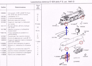

Una sola foto non è sufficiente per capire quale e424 RR hai.
Non vedo fessure laterali sulla cassa e non vedo carrelli in zama quindi suppongo di poter scartare gli anni Cinquanta e gli anni Ottanta.
Se il tuo modello è anni Sessanta o Settanta, prova a svitare le due viti centrali che tengono i pantografi e prova a sfilare la carrozzeria. Tolta la carrozzeria.....c'è ancora molto da smontare ma il resto è intuitivo.
Smonta i pantografi e vedi se la carrozzeria si sfila......
Facci sapere se funziona altrimenti manda altre foto prese dall'alto

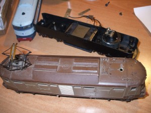

Messaggioda Pecetta » 11 ott 2012, 0:24
Eccola: Il pantografo superstite è rivettato.
(quella vicino è una 444 003 in prognosi riservata [lupe.gif] )

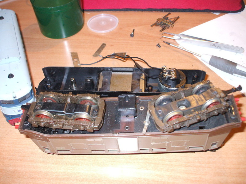

Messaggioda Pecetta » 11 ott 2012, 19:30
Questa e la situazione da sotto dopo aver rimosso il carrello motore.
Se cerco di allargare la plastica della cassa sento una resistenza piuttosto forte e temo di romperla. Si allarga intendo, ma non tanto da far disincastrare un qualcosa che comunque non intravvedo.
Si allarga a fatica fino al davanti dove ci sono i respingenti e/ma tra questo punto ed il telaio non riesco a farci passare nulla.
Dove sbaglio?

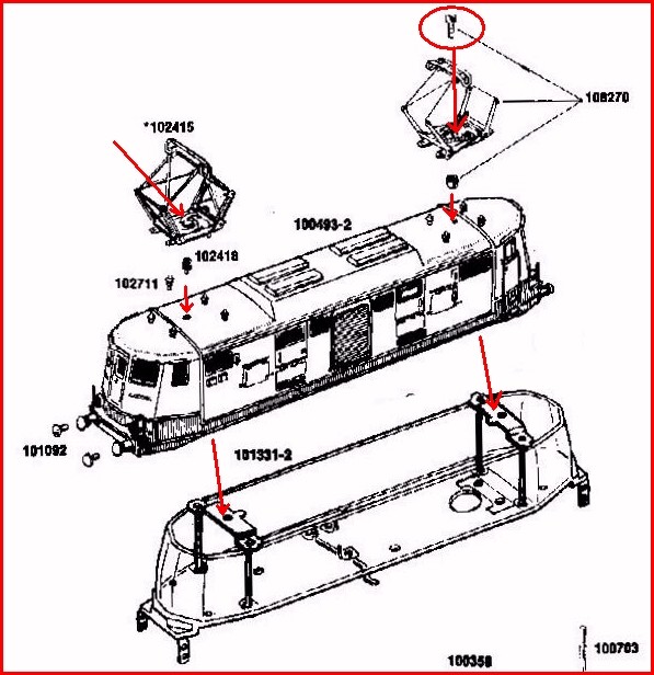

Messaggioda Oliviero Lidonnici » 11 ott 2012, 23:16
Forse hai questo?
E424 RR 1979
Probabilmente, come ti hanno detto, la cassa si incastra al telaio a pressione
Vedi nei cerchi rossi le quattro tacche nel telaio-vetro

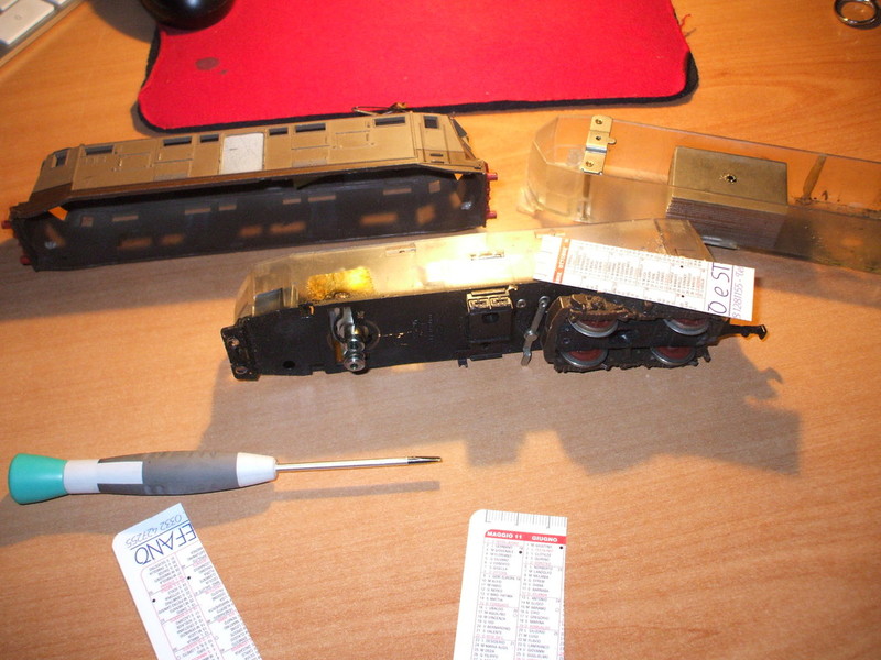

Infila a forza nel verso delle frecce blu, quattro tessere di plastica (tipo bancomat - tessera sanitaria) tra carrozzeria e telaio nelle quattro zone rosse e sfila la carrozzeria dal telaio.
Attraverso i quattro buchi rettangolari posti vicino agli angoli forse riesci a vedere le tacche: il telaio deve essere di plastica trasparente solo col fondo verniciato di nero.

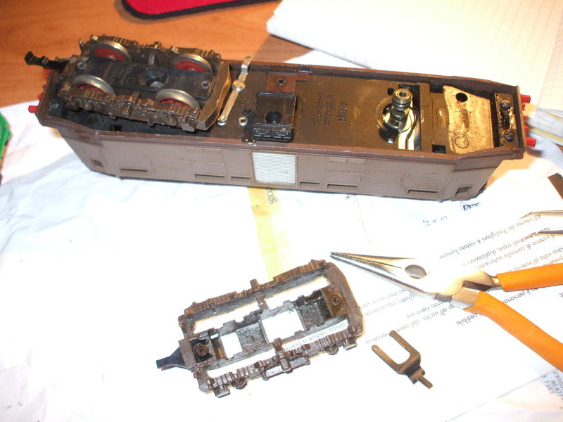

Messaggioda Pecetta » 11 ott 2012, 23:48
@ Oliviero,
Sei infallibile come sempre!
I fermi erano 'nascosti' nei finestrini e, se ci sono riuscito, ne ho indicato uno con la punta della parte millimetrata del calendarietto che ho tagliato in quattro. Non ci sarebbe mai passata una carta tipo bancomat ed io ho sempre pensato che quei gadget da banca o barbiere dovessero avercela una qualche utilità... -1-
Curioso però, perché io avevo un telaio tutto trasparente e ragionandoci sopra partendo da quello ero arrivato al punto di pensare che la mia loco aveva cassa e telaio incollate...
Quindi è un modello del 79?

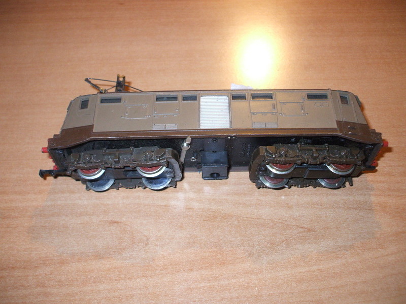

Messaggioda Pecetta » 16 ott 2012, 22:23
Tristi notizie per il restauro...
Il telaio ha dapprima incominciato a creparsi dove si fissa la vite della lampadina e poi, dopo essersi rotto del tutto in quel punto si è spaccato in mezzo e per quasi tutta la sua lunghezza, quindi sto optando per una sostituzione dello stesso e quasi quasi cambio anche la carrozzeria... ne ho una con il tetto rosso che...
Tanto ormai non riesco a restarurarla come se fosse originale e tarocco per tarocco od elaborazione che dir si voglia... [ph34r.gif]
Son costretto!
Bye

Messaggioda Oliviero Lidonnici » 16 ott 2012, 23:38
Pecetta ha scritto:Tristi notizie per il restauro...
Il telaio ha dapprima incominciato a creparsi dove si fissa la vite della lampadina e poi, dopo essersi rotto del tutto in quel punto si è spaccato in mezzo e per quasi tutta la sua lunghezza, ........................... [ph34r.gif]
Bye
Tutte scuse! Il telaio è di normale plastica facilissima da incollare con collante da modellismo (usato per le scatole di montaggio di aerei, navi ecc.) Incolla le parti spezzate come fossero due pezzi di scatola di montaggio. Al massimo puoi rinforzare incollando sullo spacco una strisciolina di plastica ricavata da qualche confezione (hai presente le scatole in plastica-dura-trasparente dei formaggini?
Oppure dopo incollati i due pezzi puoi rinforzare con un lamierino incollato con le colle bi-componenti (acciaio-rapido o acciaio-liquido oppure UHU plus...... ecc)
Saluti appiccicosi
